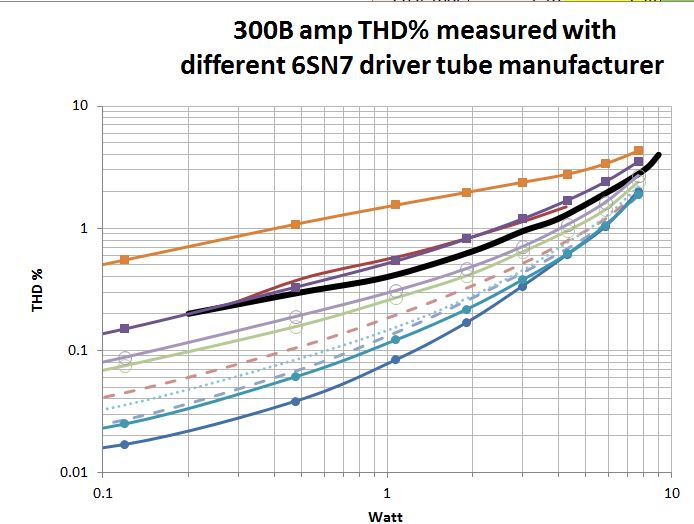

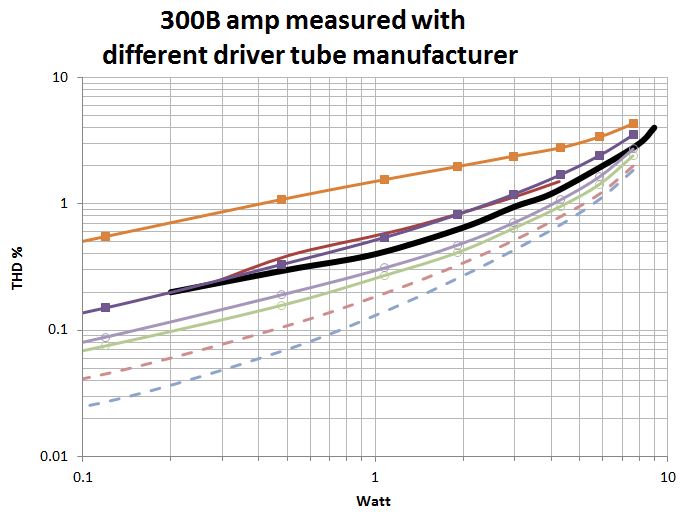

Balle Clorin
19.06.2012
11.773
11.610
Driverørenes effekt på forvrengningen er dramatisk forskjellig mellom ulike rørfabrikat, og mellom rør fra samme fabrikant. Her er målinger fra min 300B med 6SN7 driver. Rør av samme farbrikant er markert med samme type markør, dvs firkant,ring osv. Den tykke svarte kurven er Stereophiles målinger med medfølgende rør fra Kina . Både nyprodusert og ekte NOS rør er representert.
