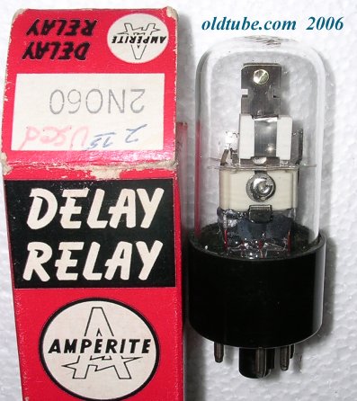

    Sånne releer Whistler la ut bilde av har jeg i skuffen om du vil låne. Bare å si fra. Merk at de trenger 6,3Vdc forsyningsspenning. Det kobler altså inn forsyningen etter 17 sek. Om du da har et lite trekk over bleeder som igjen har fått ned spenningen litt så er du et stykke på vei. Det hadde jo også vært lurt med et rele som koblet ut bleedern, slik at den ikke står å trekker unødig strøm når ampen spiller musikk.

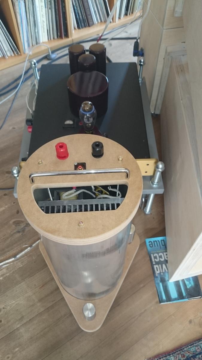

    da står første F5Turbo Choke input edition i ToP design til test spilling i verkstedet
    alt virker stabilt og som det skal....tyst er det og.....får høre omdet fortsetter like tyst på 112 db følsomhet senere
