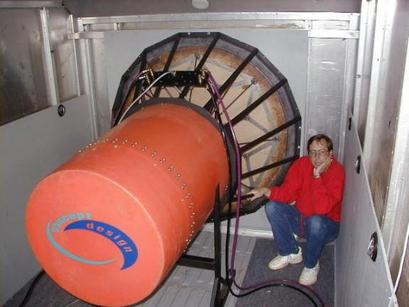

    Jeg løfta på den drivern i går og måtte bruke "markløft-metoden" :)
    Huff ja , samma greia når jeg skulle montere pd 2150 inn i et innfrest spor på forrige bass. måtte ta to lange bolter i chassihulla og heise de nedi.
    Uhåndterlige størrelser
    Dere får eta mer graut, karer! Det er LANGT igjen til skikkelige drivere!!

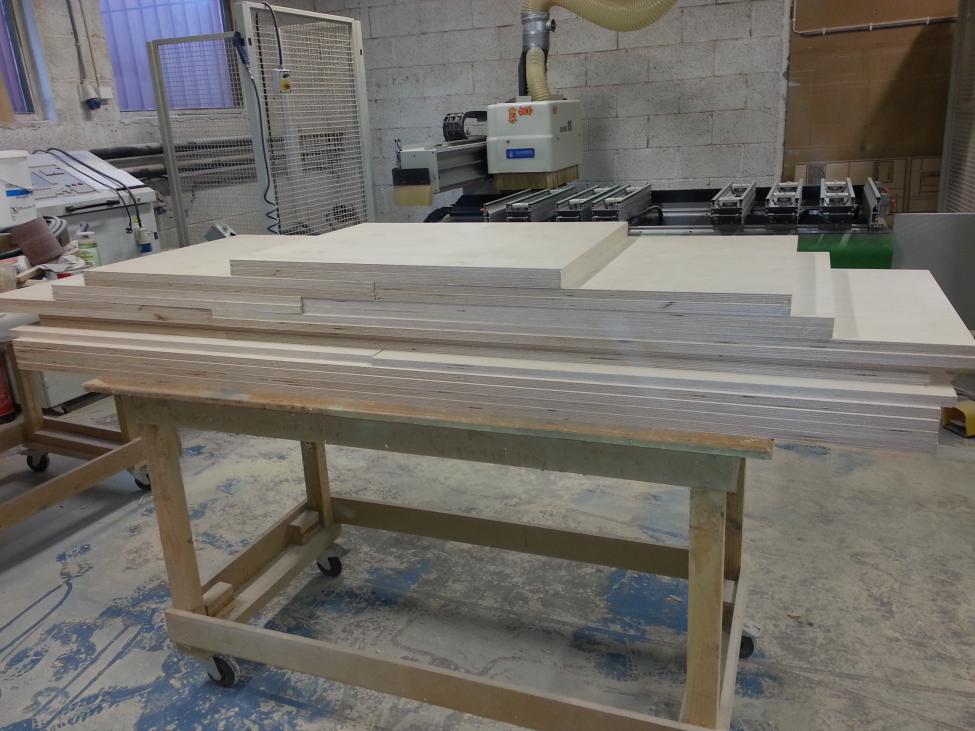

    man begynner med en stabel 18mm plywood:
    så freser man en kurvet støttevegg

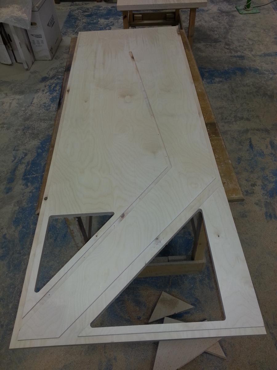

    deretter går fresen løs på en av de største platene på 70x200cm for sideplate
    og simsalabim

    Hvilken tykkelse er det på den nederste skråveggen - dobbel?
    BB
    OB-BB
    02.05.2012
    5.709
    8.001
    OK - vaffel.

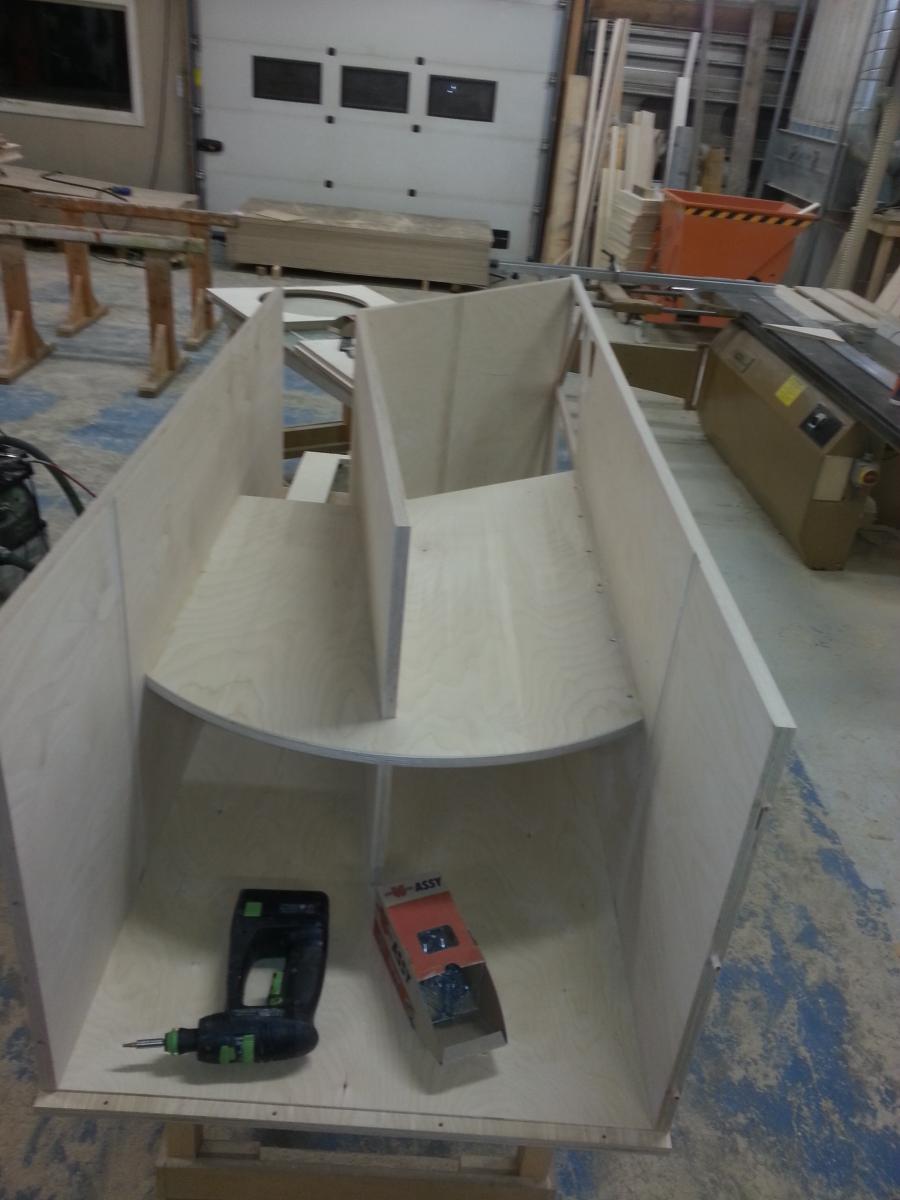

    Så da er det største trekanthullet et kun for montering av elementet - og skal lukkes etter innmontéring?
    Det minste trekanthullet - er det for å få ut Bakken etter liming?
    Klarer dere å lime uten å skru fra utsiden (si ifra hvis hjelp behøves)?
    BB
    PS
    Ser nå at det ikke skal lukkes - dette blir et OB-horn!
    Da fikk HEL rett - du har skjønt greia!
