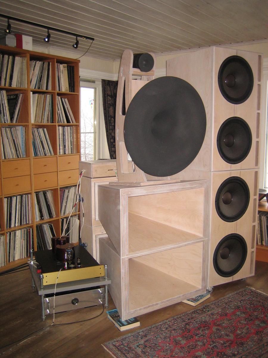

    et basstårn ferdig oljet
    nå legger man merke til hvor misfarget de blir av solllyset!

    Hei Leif!
    Hva slags olje bruker du? Regner med du pusser ned før olje da disse har blitt merkant hvitere igjen :)

    Faxe olje hvid :cool: dansk
    måte pusse etter første strøket og
    jævla pes å rekke inn i hornet.....
    en kanal klar
    en Tuborg nå, så begynner jeg å slipe andre basstårnet før første oljestrøk
    må bare skru ut BD15 først
    skål! :D

    tårn festet med Rampa fester for justeringsmuligheter i dybdeleddet
    dessuten modifisert øvre hylle for TAD 2001 fra denne formen
    til denne formen som lar rollbacken på JMLC 1400 hornet få fritt spillerom
    nå får jeg begynne å skru ut BD fra venstre tårnet før jeg skal hente dagens Sushi takeaway :rolleyes:

    Pent,imponerende og rått på en gang det her. :)
    TrompetN
    04.03.2004
    8.699
    7.009
    Hatten av for deg Leif! Kjempetøffe høyttalere. Låter nok som bare rakkern.

    Det er kun 1 fullgod løsning på dette med justerbare føtter/innfesting;

    ja men tror en lignende løsning med en grov alu V blir finere istedet for en massiv plate
    dessuten er bunnen av bakkammeret ikke i plan med undersiden av hornet
    bakkammeret er 2-3cm lenger opp fra gulvet
    Leif
    57.496
    111.550
    Plata er ikke massiv, følger hornprofilen. Og iflg. Bakken så er det nesten samsvar mellom bakkammer bunn og front på horn, uansett ikke mer enn hva som kan tas opp med gummi mellomlegg. Problemet med en V-profil er muligens også innfesting - platene under er kun 15 mm. Konstruksjonen er tung, med en plateløsning har du langt bedre anleggsflater og muligheter. Blir ikke så massivt som du tror.

    ok etter båtsesongen tar vi og fikser det
    Grelvs bakkammer er litt større enn mine
    på mine er høydeforskjellen ca 3cm

    Ville du ikke ha spikes på siden av hornet, ikke forann munningen?

    Oppsettet ser flott ut LMC!
    Og jeg har også sans for de spesielle papirføttene. :)

    endelig ferdig
    for et styr!
    åpenbart fra første strofe at de to siste Northspolene igjen lar det slippe gjennom mere, og klangen i TAD4001 ble noe fyldigere og kraftfull
    klart kledelig for en driver som i enkelte oppsett kan tendere mot analytisk
    blir spennende når det endelige filteret får noen timer på nakken
