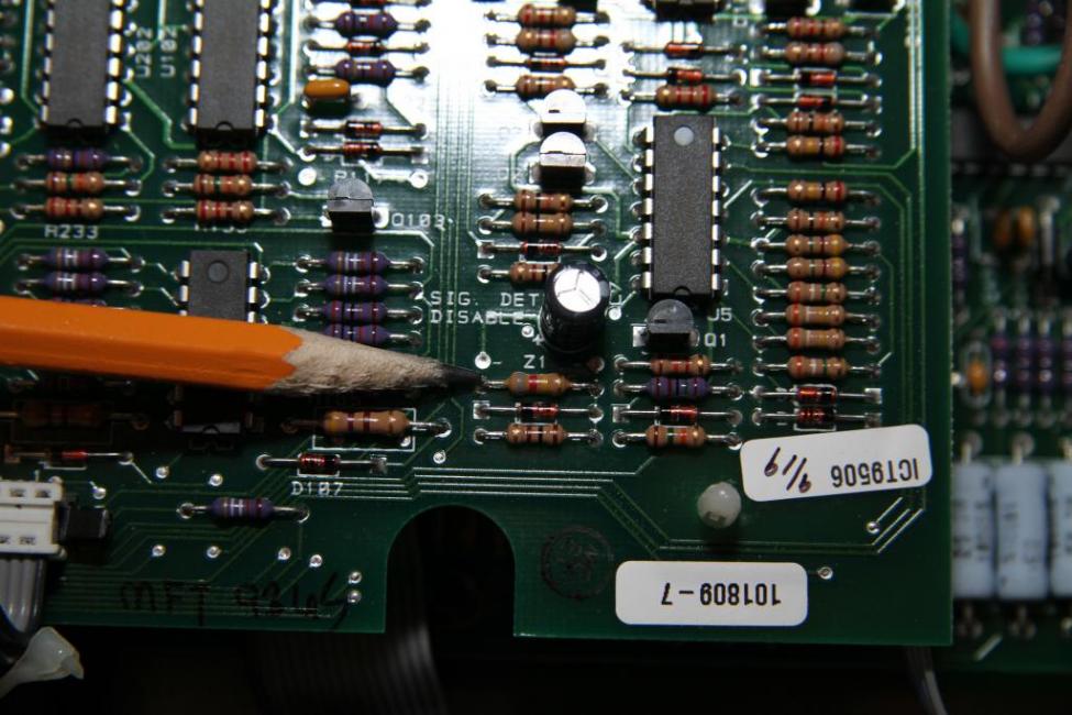

    Vedr. k2 , er det den som har auto on-off ?, mener omf her hadde en slik som var helt bananas. lydmessig tipper jeg ncore er bedre over 100 , mindre power under 100, blir spennende å høre hva du havner på.
    Jo, K2 har auto-off (sleep mode). Om signalet er borte går de i st.by, de tidlige modellene kun 4sec. De senere ca 50sec.
    Kan lett kobles ut med en jumper på printet. Merket Z1.
    Bildet lånt fra audioheritage.

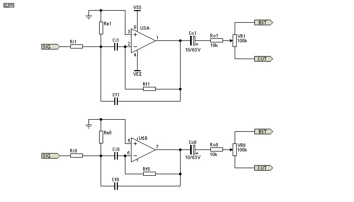

    lånte et par slike av Grelv i går:
    Sowter Type 5069
    tenkte å koble de på utgangen av det aktive lavpassfilteret for bassampene, som da kan drives balansert og med galvanisk skille for å eliminere støy fra evt jordsløyfe
    ser at frekvensgang er oppgitt med 600R source og load
    men K2 er 20K inn i balansert
    hvordan vil det evt påvirke frekvensresponsen? i bassen da seff......:rolleyes:
    Sowter Type 5069
    Leif
    Hva er utgangsimpedansen på filteret?

    he-he jeg burde ha sett den komme
    det er eq modulen til rod elliot...P84 vent litt
    Leif
    roger
    22.03.2002
    1.578
    473
    Nøtterøy
    ok
    og that´s it?
    Leif
    Ja, hvis det ikke er noe jeg har oversett. Jeg synes det var litt rart at utgangsimpedansen var høy på utgangen på filteret, for det er vel ikke gunstig mhp frekvensresonsen oppover, men det er du vel ikke så opptatt av her? De brukes vel bare til bassene.
