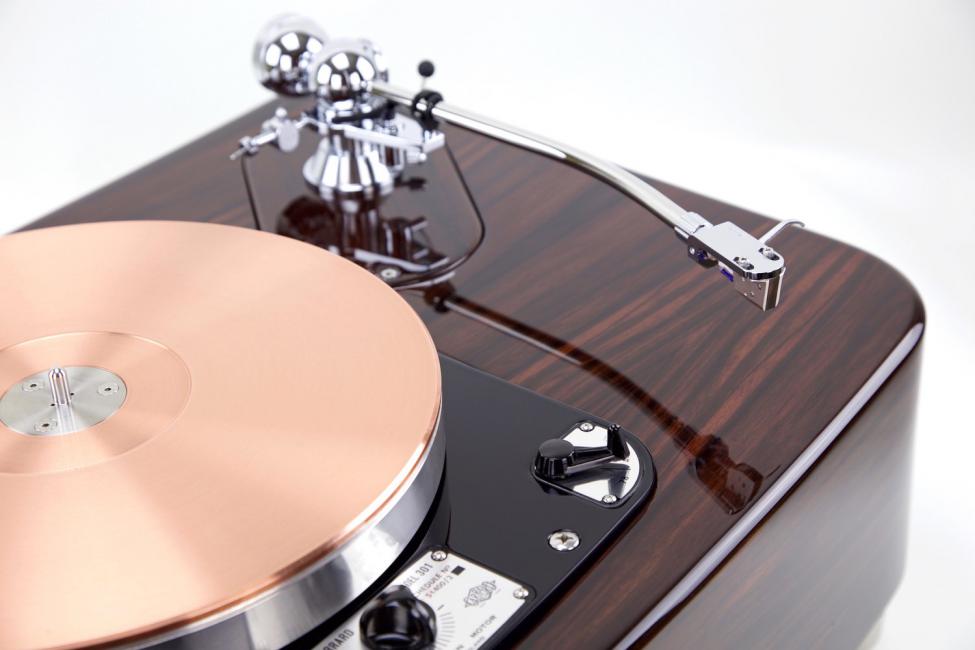

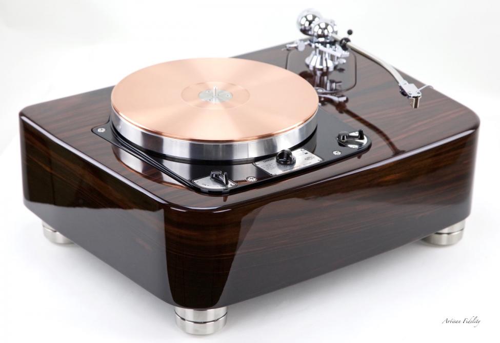

    fikk quote fra Russel for dobbel 12 i heltre kirsebær, men har tro på de ekstra 20kg i plinth
    om jeg går for det blir det bronsearmboards i plinth ja
    alternativet er plinth kun for 301 og de bronse tårnene til Stefano, men de veier 22kg stykk og er ikke gratis....
    Har to bronsetårn fra Stefano og kan ikke få fullrost dem. Italiensk kirkeklokkebronse, må vite :) Rent estetisk synes jeg også Garrarden blir penere og nettere, om det går an å bruke et slikt uttrykk- helplinth med 2x12 tommere blir jo bælsvært. Men jeg ser jo av anleggstråden din at du ikke skremmes lett av store komponenter.

    hvor stort rektangel opptar ditt plinth samt de bronsetårnene?
    BxD=?x?
    Får ikke målt nøyaktig - plinthet er til sliping og overflatebehandling (hadde en litt matt, grå finish, som jeg egentlig aldri har likt helt). Men, litt unøyaktig målt, er det ca 55x60. Bruker 2 12" armer (Bertoncello "the Peak" og Schick). Fotavtrykket på hele riggen er sikkert ikke mindre enn en alt-i-et-plinth, men det jeg mente med min kommentar, var at det å ha drivverket i et mindre plinth og armene i tårn, gir et - i mine øyne - mer estetisk uttrykk. Men, smaken er jo forskjellig her - som på de fleste andre områder.
    Får plinthet tilbake neste helg. Skal måle nøyaktig og ta noen bilder.

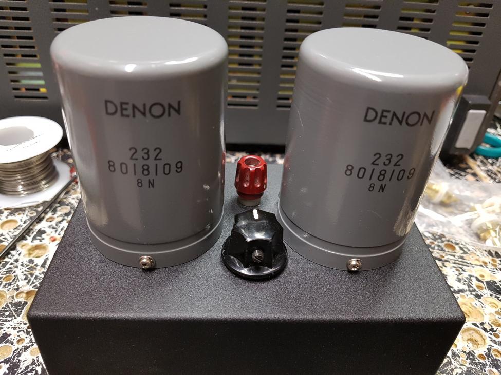

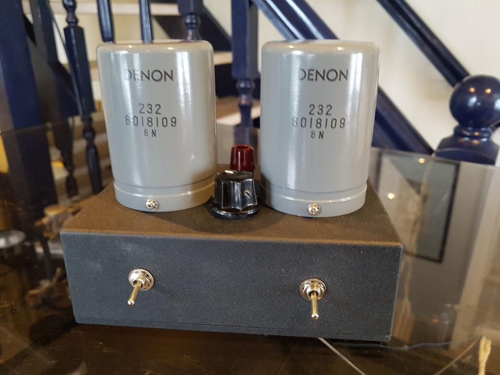

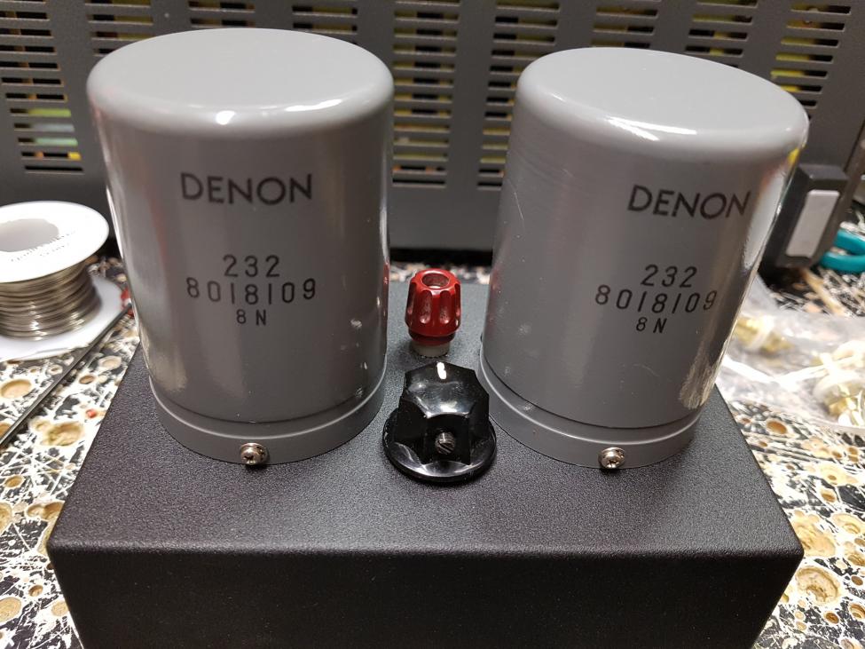

    da begynner DIY mc trafo basert på vintage Denon AU-340 trafoer å bli klar
    vintage knapp og jordterminal
    alt i et lite og nett Hammond chassis
    straks klar for wiring
    mangler bare vender for valg av 15 eller 33x forsterkning

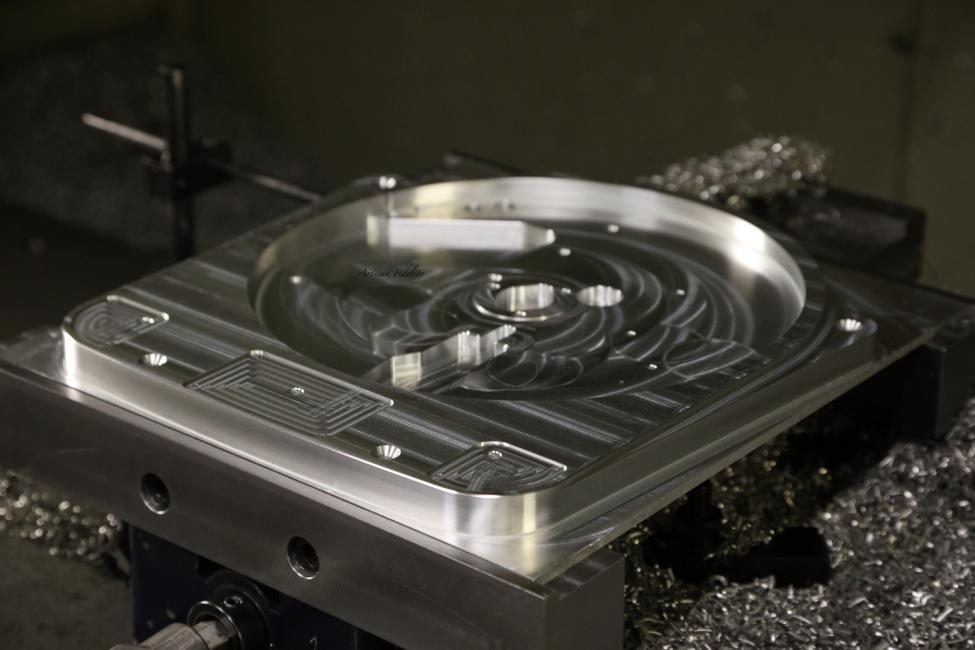

    btw så gikk 301 til full refurb hos Ray Clark i Classic Turntable i forgårs...
    og mens den likevel er der, bytter jeg til det cnc-freste alu-chassiet, som er stivere med tanke på nytt lager og tung bronsetallerken...
    jaggu tar det 5 uker fra han mottar den...
    bare å smøre seg med det jeg ikke eier...

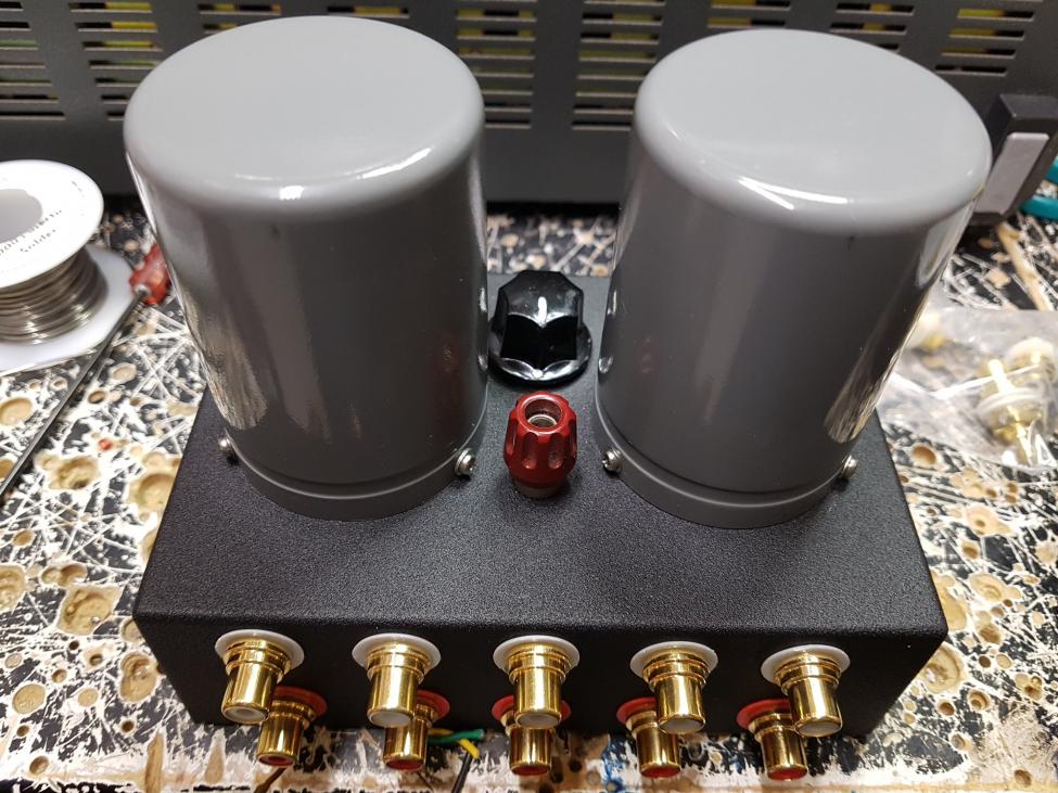

    bare tilfeldig at den røde ledningen lå der da bildet ble tatt
    rødt er 3 ohm og oransj 40 ohm....
    kobler ferdig i helgen

    Hei
    Han kanskje tenkte mest på fargen på polskruen ?
    Ground er vel som regel sort, grønn eller bar messing/kobber ?
    Dog, Pass Labs bruker hvit ;)

    hva pokker skulle ellers den terminalen være til? :rolleyes:
    Audiomix
    05.07.2004
    13.444
    5.663
    Kongsberg
    34
    Stemmer. Jordskruen er aldri rød.
    Bytt den før det blir noe ground loops :)

    nyloddet med fintsølv, Seiden vender og Neutrik rca låter den overraskende godt,veldig dynamisk og kroppslig
    helt tyst med enkel jordledning til riaa

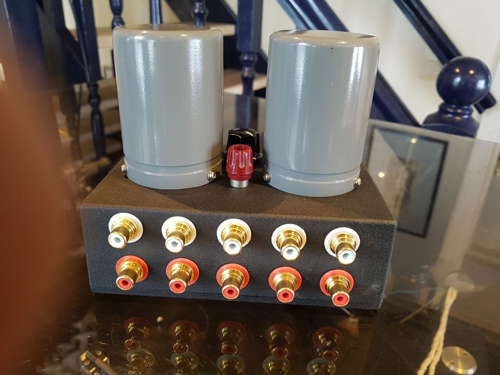

    det kan sikkert ordnes....du trenger bare noen gode mc trafoer du liker lyden på med nok forsterkningsalternativer
    disse kunne sikkert gjort jobben.....Hashimoto som er etterfølgeren etter Sansui som opprinnelig var en trafofabrikk med legendarisk rykte
    https://www.ebay.com/itm/A-Pair-of-...h=item5636b38c9b:g:GCkAAOxytdlQ~x-H:rk:6:pf:0
    Seiden venderen gir deg mulighet for maks 6 innganger
    to mono vippebryterere for 3 ohm(40x) eller 12 ohm (20x)
    en ladning Neutrik rca panelkontakter evt noen med xlr inng
    og et passende chassis og en jordterminal
    blir ikke superbillig, men du får det du er ute etter

    nå har jeg spilt på de AU-340 trafoene i hele ettermiddag/kveld og de er gnistrende gode
    fantastisk på dynamikk, 3D og harmonics
    nå sist spiller jeg Haydn The six last sonatas med Glenn Gould og det klinger ut så fantastisk
    deilig kropp og innlevelse

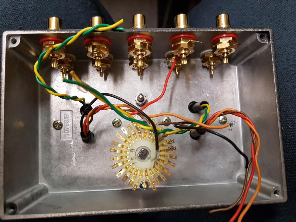

    ja...men jeg kjøpte mine løst...
    men den boksen er full av kretskort og dårlige switcher, så det er mye å hente på en ny løsning...

    okay, har ikke sett bilde av innmaten.. Det som slo meg når jeg så boksen,var bryterne som minte meg på den gamle reiseradioen mormora mi hadde på hytta..så kan godt tenke meg at det er en del å hente på å gjøre som du har gjort her.
