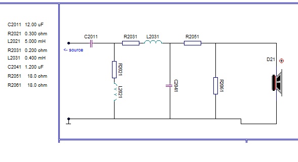

    dette er 2001 4001 filteret i JMLC 1400 270 respektivt
    i 4001 må bare serie kondis på 12µF senkes til 8,2µF og seriespole økes fra 0,4 til 0,5mH
    parallell kondis økes fra 1,2 til 1,5µF
    i 2001 filteret er det bare å øke første seriekondis fra 1 til 1,2µF
    C 3031 er nettopp endret til Duelund Cast Silver PIO med umiddelbar forbedret oppløsning og gjennomsiktighet

    enklere filtre er det vel neppe mulig å lage til disse driverne/horna

    det er grelv/leif edition basert på lytting understøttet av målinger.
    man må ha litt forståelse for prosessen og hvordan man måler og simulerer filterendringer
    så kjører vi on the fly krokodilleklemme- tilpasninger i det faktiske passive filteret, med påfølgende nye målinger......litt off axis, litt nearfield og mest i lytteposisjon
    målet er KISS uten notcher og annen faenskap
