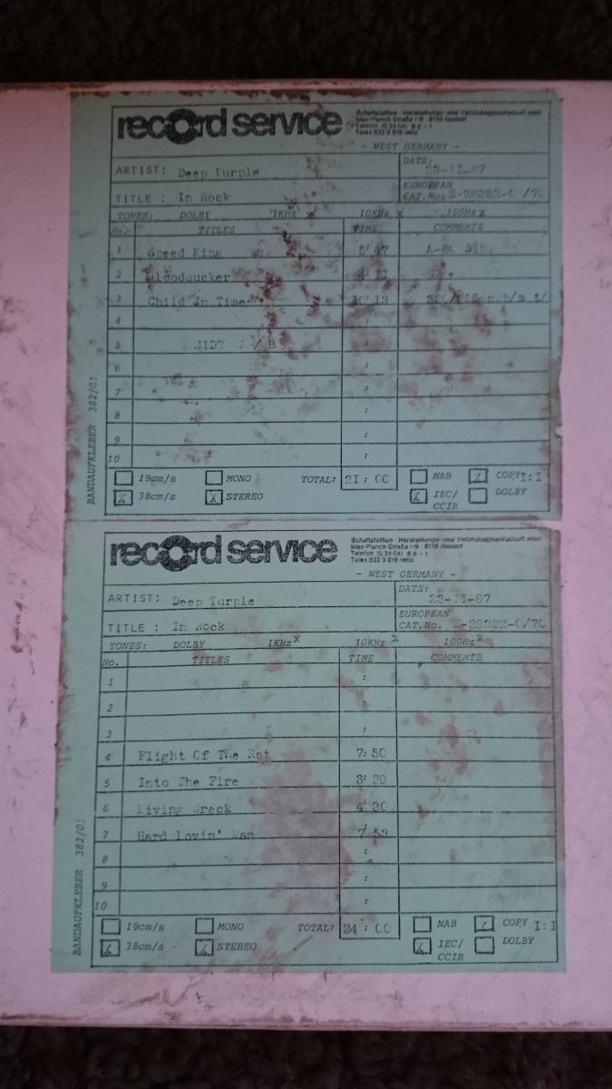

    de har jo tross alt vært lagret siden de ble produsert på midten slutten av 80-tallet
    denne er kopiert over fra 1" master i 1991

    - men hvor mange finnes det av disse kopiene?
    vet ikke,men så lenge de er 1:1 kopier av en master spiller det ingen rolle
    hadde de vært kopi av kopi hadde de fort tapt s/n og dynamikk
    ble nok laget noen antar jeg...kanskje 100? var ofte en tallbestemt mengde som produser fikk laget til "innvortes bruk"
    Ja, det har jo alltid eksistert kopi av masters. Men kan tapesmitteeffekten merkes etter så lang lagring?
