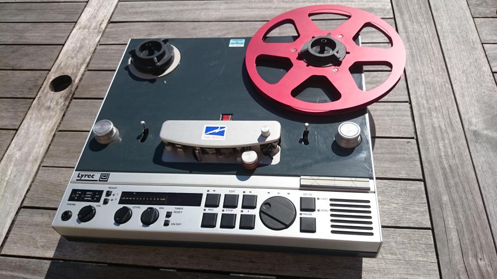

    Lyrec, du. De hadde en ganske grom direktedrevet platespiller også.

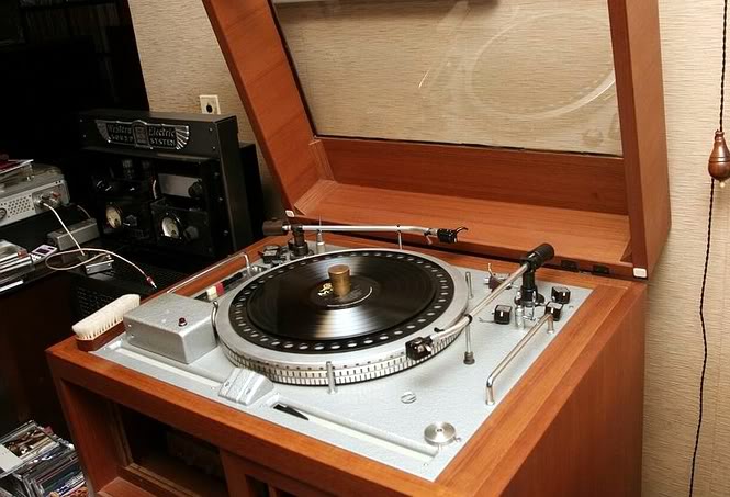

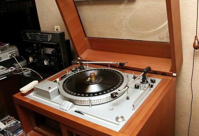

    fikk nettopp mc-kortet til EMT 938 i går og mono EMT mc kommer etter ferien

    Ja, den er ganske sjelden. Finnes vel mest hos pengesterke asiater nå for tiden. :)
