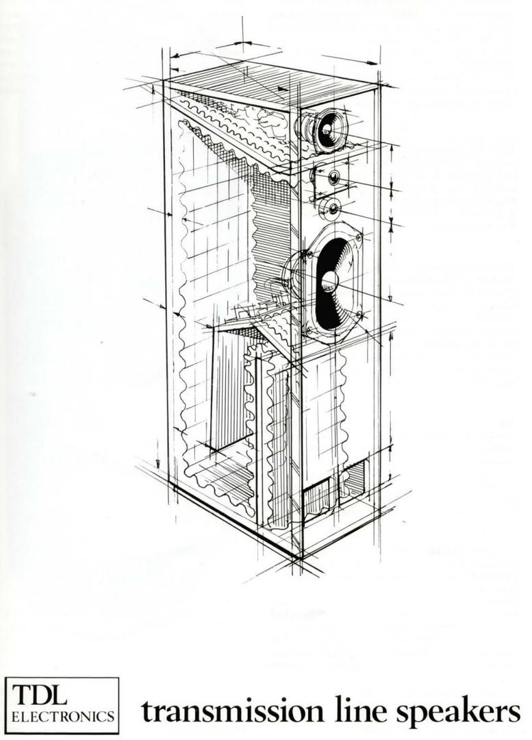

TDL Studio 4 er vel et alternativ?
Bilder funnet på www
KEF Bailey som nevnt også er ikke så vanskelig å bygge
