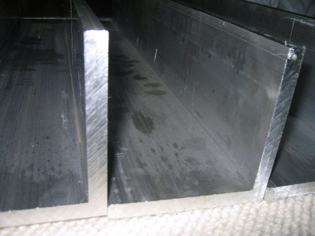

    Da var profilene hentet og 50 stk sargbolter, pinner og muttere innkjøpt. Profilene var nøykatig kappet, men overflatene var noe ripete enkelte steder. Må sandblåses før det leveres til eloksering. Hvor får man gjort slikt hen på Romerike/Oslo? Noen tips?

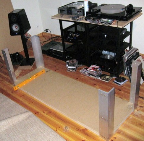

    Her et bilde av racket behandlet og på plass:
    Selv har jeg akkurat byttet ut diy-racket og lurer fælt på hva jeg skal gjøre med det.... ::)

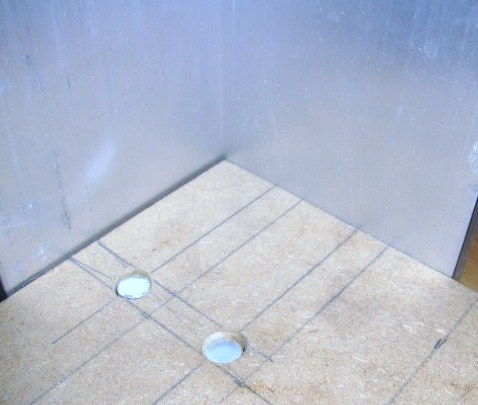

    Puhh! Det var nesten en hel dags jobb, men nå er alle hullene i profilene på plass. Fikk også tid til å male noen av mdf-platene. Bruker 2 plater pr. hylle (44 mm tykk) som limes sammen. Fortsatt mye jobb og det som blir mest moro er å bore 84 hull i mdf-platene til sargboltene ;D Men dette skjer ikke før jeg får tilbake profilene fra sandblåsing.

    Hmm! Ikke helt enkelt dette med finish på profilene. Sandblåsing vil medføre en ganske grov overflate og da blir ikke eloksering pent. Skal overflaten sparkles og pusses så utelukker dette eloksering helt, men kanskje pulverlakkering kan være tingen i stedet? Noen som har synspunkter på dette?

    Glassblåsing gir finere overflate enn sandblåsing, men er ikke sikker på om jeg ville ha gått for noen av delene. Mener å huske at sort eloksering er vanskeligere å få fint enn vanlig grå (kan gi skjoldete finish?), jeg ville ha spurt firmaet som elokserer om dette. Sliping og/eller børsting kan gi bra grunnlag før eloksering, og det ser bra ut (eks. frontplater på forsterkere) Gutta som driver med fornikling har svære båndslipere og sliper sikkert kjapt over disse enkle profilene. Men er det store riper fra før, så kan det bli omfattende sliping allikevel.... Centrum Fornikling og Sørligaten Fornikling er et par (i Oslo) jeg kommer på i farten.
    www.centrumfornikling.no
    www.sorligatenfornikling.no
    Pulverlakkering kan gi en grei finish (som på postkasser), og gir sterkere overflate enn våtlakkering. Sparkling før pulverlakkering er nok ikke vanlig eller gunstig, da det er høy temp. i prosessen.

    Takker så mye for svaret, kablang! Her var det mye bra og nyttig info :) Ser kanskje ut til at sliping er veien å gå. Jeg får ta kontakt med noen proffe i morgen for å høre hva de mener.
