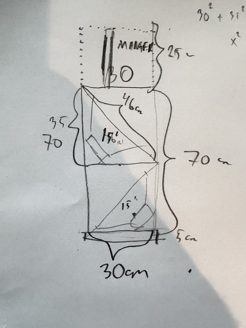

Har et par NOS Manger MSW og los på 4 stk AE 15" dipol og har lyst til å lage et relativt kompakt dipol-system. Tanken er å lage en Linkwitz-inspirert løsning med AE-ne i en W-formet OB med mål på ca 45cm bredde, 70 cm høyde og 30 cm dybde. Altså ganske kompakt, men det tillater meg å lage en løsning for Mangeren som gir total høyde på 95-100 cm. Jeg ønsker i utgangspunktet ikke noe høyere enn det. Er dette for kompakt mtp bassløsningen? Vil det spille opp ttil 400-600HZ der mangeren kan ta over? Tanken er å dele alt aktivt med en minidsp 8, så OB-løsningen er mulig å dele, der det ene elementet ruller av oppover for å kompensere noe for OB-avrullingen, så begge spiller helt ned.
Mangeren er tenkt i en egen OB-baffel, eller til og med hengt opp i vaier/silikonringer. Tanken er deretter å lage en pen "hette" som dekker toppen, litt ala Heil ESS AMT, men da kun for toppen. Åpningene i OB skal også ha grill i et eller annet pent stoff så det hele blire relativt kompatk og stuevennlilg.
Er det noe jeg overser her? Vil det være peaker/dipper som skjer?
Målet er noe som spiller som quad esl, uten de dynamiske begrensningene.

Hmm. Finnes det noe program som kan hjelpe her? Det er selvfølgelig mulig å bruke kun 1 ae og flat baffle, men kapasitet er fint med en OB.
32.520
30.158
Linkwitz gjorde beregninger med W-ramme. Men: Dersom du setter to 15" over hverandre i H, blir greiene for høye?
fry
23.10.2012
877
577
Nja hvis det sørger for bedre frekvensrespons til 400-500 hz er det ikke helt uaktuelt.. da blir totalhøyden ca 105 cm.

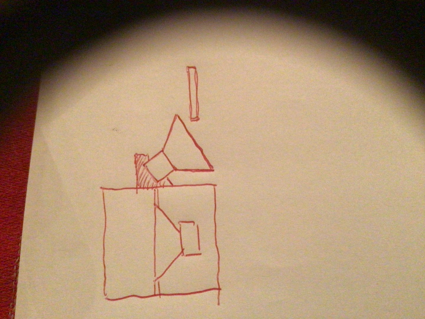

hva med å la den ene 15´ spille fritt i en baffel eller ´naken´ opp til 5-600hz, over en 1 stk i H baffel Med deling 80-100hz
MSW trives neppe bra ned mot 300 hz, noe en 15´ som ikke står i foldet baffel gjør.
noe ala dette
