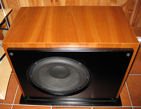

Da har jeg fått på plass ett noe spesielt DIY høyttalersystem. Selve høyttalerne er basert på Lowther DX3, og er en kvartbølge MLTL (Quarter Wavelength Mass Loaded Transmission Line) løsning.
For å skjøte på frekvensfløyene er det matchet inn et par Fostex horndiskanter og en 12"/400W subwoofer fra Dynabel.
Lowtherne er korrigert via en ekstern filterboks som blant annet inneholder et BSC-filter (Baffle Step Correction Circuit). Dette filteret skal korrigere for mer flat SPL respons (Sound Preasure Level) og for den typiske kulen i mellomtone som Lowther har. Filterboksen innholder også et typisk impedans korreksjonsfilter ”Zobel Correction” filter. Dette for å flate ut impedanskurven. Komponentene som er brukt er fra Duelund. Filterboksen er ganske praktisk da den innholder inngang for forsterker og uttak for både diskant og Lowther/hovedelement.
For meg blir alt dette en helt ny erfaring. Her må det vel matches i bauger og kanter. Takk til han som solgte meg dette nydelige DIY settet. ;D

Ganske kult egentlig. Jeg driver og matcher. Dette er noe helt annet en hva jeg har hatt tidligere. Kunne tenke meg å ha en høyere deling til tweeter. Jeg trives så langt! :) Takk til deg!
