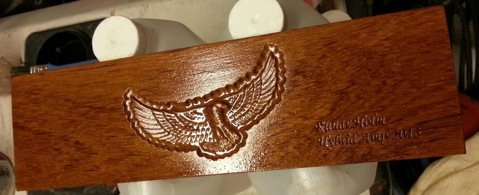

    Da er jammen prosjektet i mål, greit når en hadde juleferie og fikk gjort mye arbeid.
    Nå spiller den og ble faktisk litt imponert over denne lille tassen, spiller åpent og har bra med power.
    Ørlitte granne brum fra likeretter så det får jeg titte på ved senere annledning, det er langt fra plagsomt.
