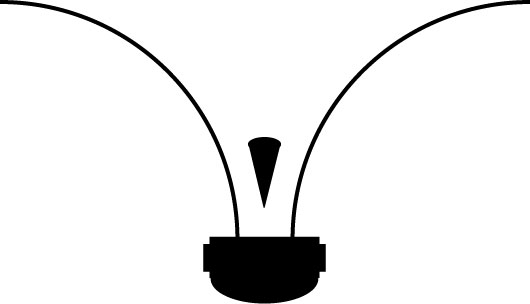

    Jeg (tror) har bestemt meg for å beholde hornene (because they look awesome...) Det blir enten en Radian 2" driver med en "faseplugg" halveis inn i hornet i mdf for å redusere beaming (se tegning), eller en Sonido 5" fulltone. Hornet blir da forkortet en del med fulltonen.
