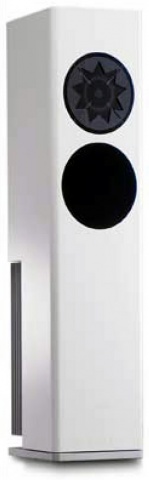

    God dag godtfolk!
    Et lite impulskjøp gjorde at jeg i dag er eier av et par MSW Manger Transducere, som jeg har vært fasinert av en stund.
    Jeg hadde en tanke på å få disse i et kabinett på ca 10 liter, samt parre de med et basselement av høvelig kvalitet. Eksempler her er Volt, Beyma og Morel. Etter masse googling nå i helgen ser jeg at jeg er ute på veldig dypt vann...
    Ser at Manger bør korrigeres litt? Og deles bratt?
    Det enkleste er kanskje å dele aktivt, men en DEQX er pr i dag over budsjett, og slik jeg har forstått det er Behringer ikke god nok?
    Har også sett på plateforsterkere fra Hypex, 2 kanaler med DSP. Det er et alternativ som vurderes.
    Jeg var også innom Dynabel sine sider i dag, og der fant jeg noe som het Tymphani LAT 700 på tilbud. Kan dette være et alternativ? Er det noen som har erfaring med dette?
    Uansett er dette et prosjekt som vil gå over meget lang tid, da det foreløpig ikke lar seg finansiere før over jul og kanskje ikke før til våren. Så jeg tenkte at jeg skulle bruke høsten til å prøve å prosjektere et fornuftig bygg - forhåpentligvis med litt hjelp fra noen her inne. Hvis ikke tror jeg at jeg må bite i den sure sokken og adoptere disse Manger-elementene bort igjen...

    Med en plateforsterker og 1 basselement (Morel?) kan det kanskje bli noe ala dette?

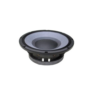

    Er det noen som kan forbarme seg over en uvitende stakkar?
    Jeg trenger hjelp til valg av bass-element. Som sagt skal det deles rundt 300 Hz med aktivt delefilter, jeg skal kjøre litt EQ digitalt, men må få noen velmente og begrunnede råd på valg av element.
    FredrikC
    16.08.2009
    905
    371
    Det er enormt mye å velge i. Jeg har ikke erfaring til å uttale meg om hva som er den beste løsningen.
    Derek som konstrurte Overkill høyttalerne benyttet vel Beyma drivere i stor stil og foretrakk elementer med lav bevegelig masse, høy BL og gode termiske egenskaper.
    Typisk de dyrere proff driverne. Min favorittkandidat er denne: AE Speakers Online Store
    Men jeg kan ikke anbefale deg den uten forbehold, da jeg tror han sliter med leveringstider, enkelte har ventet opp imot 1 år på sine drivere. Men det er mulig å sende en mail å høre, har han delene han trenger på lager går det ganske fort. Jeg tror den motoren er markedsledende til prisen. Sinnsykt lav induktanse, som vil si større båndbredde/hurtigere driver med lavere forvrengning. Det har noe for seg når du skal dele på 3-500hz.
    Seas sin Alu Excel 10" er på tilbud på Dynabel nå til 2500kr, som jeg vil tro kan konkurere med tilsvarende drivere fra Vifa, Scan-Speak og Visaton.Seas E0026 W26FX-001 - KAMPANJE (Produktdetaljer) [dynaBel AS] om man vil se på mer tradisjonelle hi-fi drivere. Den visaton drivern du linket til på forige side, ser meget bra ut på papiret og klarer seg med mindre kasse enn Seas driveren.

    Du skisserer et kabinett på rundt 50 -60 liter, og hvis du tenker større basser( 12" +) i et så lite kabinett må du nok equ endel for og få dypbass, men du vil vel få en god midbass. Hvis beyma lx60 er en match , gå for det . Last ned winISD el.l og lek deg litt. :
    Beyma lx60 ; 60 ltr. refleks en port på Ø 10 cm 37 cm lengde ca 30 hz tuning ( og 26 cm gir 35 hz - litt mer /mindre definert bass) gir en slank bass , fallende nedover i hz, passer kansje naturelt i små rom , men bør nok løftes med equ under normale omstendigheter.
    Finnes selvsagt andre ting som fungerer , jeg ha tidligere nevnt scanspeak som har et langt mer avansert motorsystem, men er bare 10", kikk litt på eighteen sound, phl, kansje fine ting dukker opp på brukten jbl el.l tenker du design kan en kansje vurdere 2 stk med samme utvendige dia som din manger ? osv..
