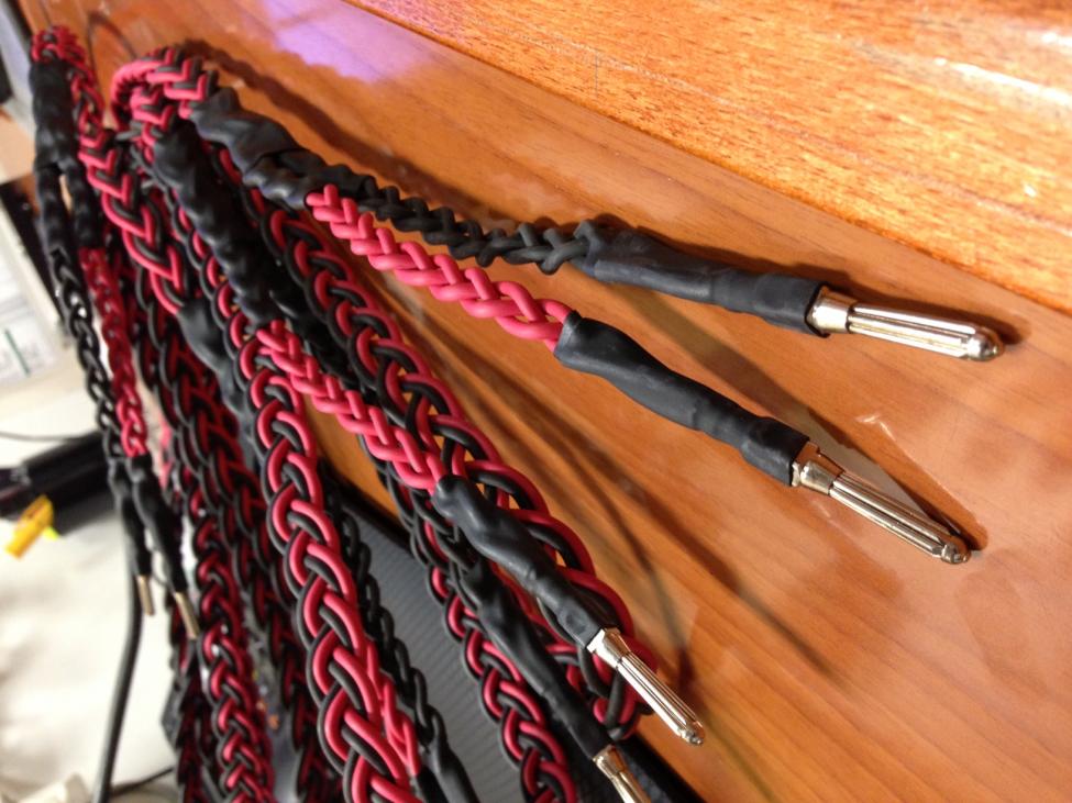

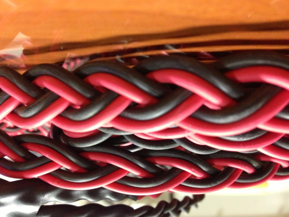

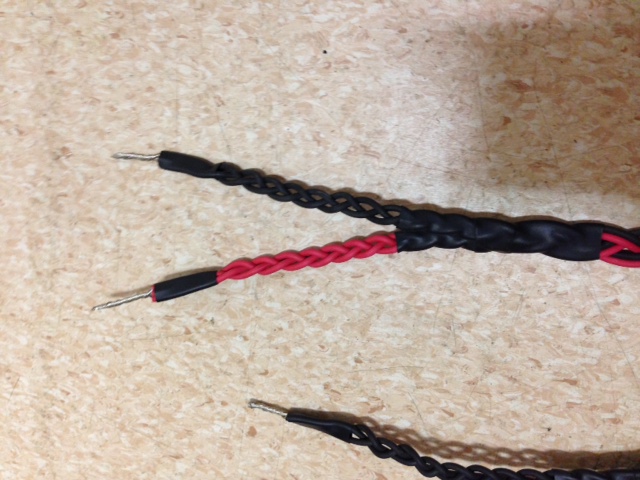

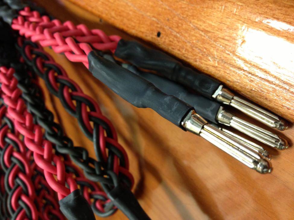

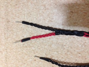

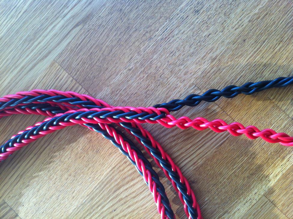

    Ein liten DIY
    3x1mm2 leder, flettet + og - i ein 3 leder flett.
    Bare å vente på Bannanpluggene så man får terminerte ender =)
    Nå er det bare å lage neste kabel...
    3 meter kabel ble 2,65 meter fedig kabel.

    Gratulerer med flott arbeid.
    Så veldig fin ut den!
    Hvilke kabler har du brukt?
    Meringdal1988
    29.01.2013
    74
    Hei, dette er bare eit utkast
    Har Brukt HUBER+SUHNER RADOX 125 1mm2 CU

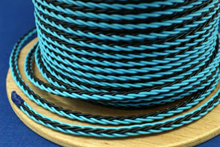

    Lurer på om denne fletteteknikken har noe for seg.
    http://inlowsound.weebly.com/diy-speaker-cables.html
    Ligner fælt på Kimber 4TC.

    De bilde der var ein artig vri! vet du hva denne flettingen heter?

    Nei. Bare at den ligner på disse Kimber kablene som faktisk får gode kritikker. Man kan falle den 2TC (4TC har dobbelt så mange ledere).

    Ble meget fornøyd med resultatet denne gangen=) har bestillt noen dyrere bannanplugger men får se om ikke disse holder på dette prosjektet..
    Loddet Bannanplugger

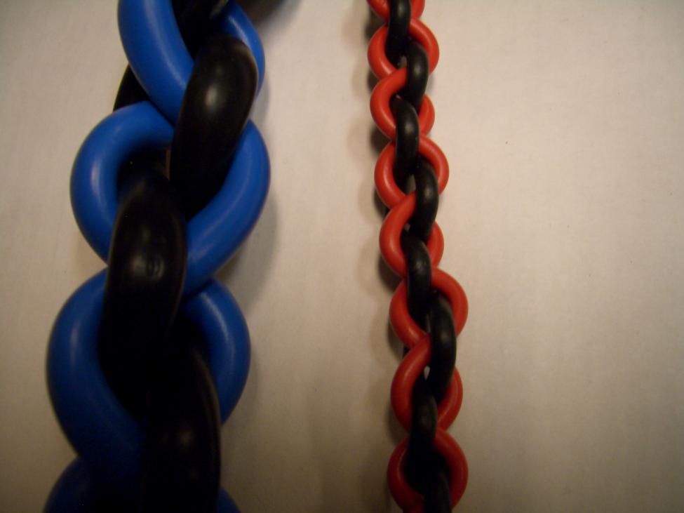

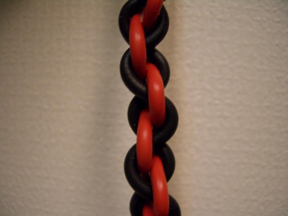

    Her en grovre variant, måtte bare prøve med 4x 16mm2.
    Utvendig dia ble ca 27 mm.
    Har mengder av dette ligende.

    Men de ble dritkult de du har laget da.
    men var det ikke vanskelig å holde de på plass under fletting?
    de ligger jo helt perfekt.

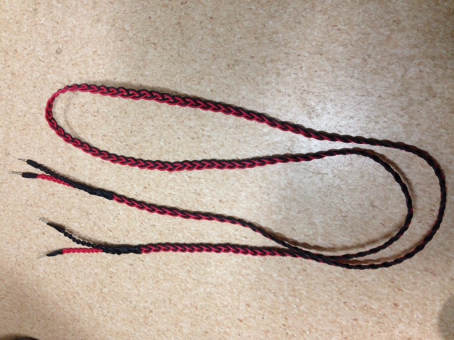

    Ble veldig inspirert av denne tråden og etter en del timer fletting og såre fingre fikk jeg dette resultatet. Den består av 8x1,5mm2. Er spent på lyden når nr 2 er ferdig.

    Dette såg rått ut! er det vanlig pn kabel?
    den kabelen jeg laget av er koblingskabel som vi bruker i starteskap så denne fikk jeg ikkje formet, den bare bøyer seg utigjen. kansje PN med stvivere og færre kordeler er tingen.
    Jeg fant ein annen type kabel på jobb, men denne er litt kostbar og er ikkje noe tversnitt å skryte av så dette ble signalkabel prosjekt=)

    det gikk helt fint, jeg bestemmte meg før jeg startet at de måtte ikkje bli tvist i + og - så hadde fokus på det hele veien.

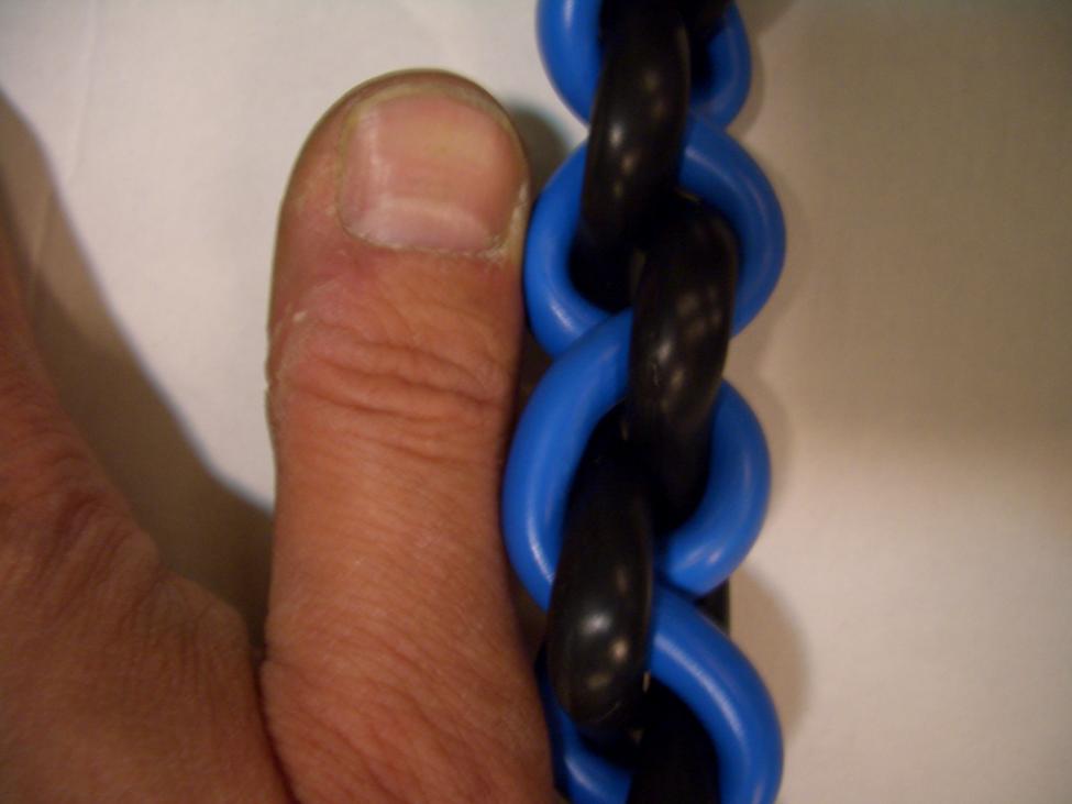

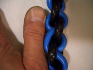

    Prøvde denne metoden nå med 10mm2.
    Det fungerte det men ble litt stiv i fingra, dette er litt morsomt dette.
    Ser bra ut gjør det også.
    Artig med slike tråder.
    Steinar.

    brukte du 8 ledere av 10mm2? 40mm2 på pluss og 40mm2 på minus? er ikke de litt overkill?
    steinost
    22.01.2004
    11.338
    8.427
    Lillestrøm
    Helt enig:)
    Tenkte bare å prøve, kanskje det er ok til firewiring.(mine ht har mulighet for det)
    Prøvde også med 10 stk, men som det var nevnt i artikkelen så er det vanskeligere når det blir flere en 8 stk.
    gjorde det mest for gøy.
    Veien er målet i en del tilfeller.
