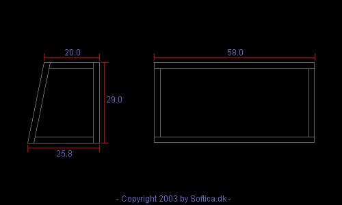

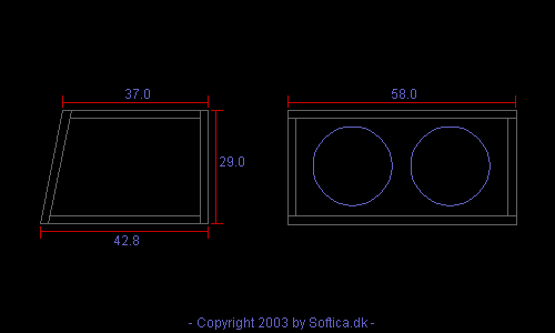

Planlegger å bygge en center inn i stereobenken. Skal ikke bruke sidene i benken, slik som her: http://avforum.no/forum/diy-do-yourself/40047-integrere-diy-center-gammel-benk.html, men bygge en separat kasse som kan tas ut av benken.
2 Alternativer på kassestørrelse, avhengig av om jeg bruker hele høyden, eller kun bruker øverste hyllen i midtseksjonen.
- Hele midtseksjonen: høyde 29 cm, bredde 58 cm, dybde opptil 37 cm. Med 22mm mdf blir innvending volum 44.3 ltr.
- Øverste hylle på midtseksjonen: høyde 11,5 cm, bredde 58 cm, dybde opptil 37 cm. Med 22mm mdf blir innvending volum 13,41 ltr. Dette ligner i størrelse på Tols1 sin løsning, og det virker som det ble i snaueste laget i tråden hans.
Går derfor for å bruke hele midtseksjonen.
Siden stereobenken er lav, må baffelen vinkles for at elementene skal spille rett mot sweetspot, som er 250 cm fra benkens fremside, 80 cm over bakken. Midten på baffelen vil være 30 cm over gulvet, altså er det 50 cm i differanse. Ved å bruke denne: http://www.analyzemath.com/Geometry_calculators/right_triangle_calculator.html, kommer jeg fram til at baffelen må vinkles 11,3 grader.
Har flere alternativer til elementer:
Alt.1: Fulltoner. Det er plass til 10 stk 3". Winisd gir dette et volum på 20,11 med lukket kasse, så da blir kasse veldig bred og høy, men grunn. Det er kanskje ikke optimal kasse?
Alt.2: 2 stk woofer, 1 stk diskant. Feks 2x Tang Band W6-1139, 1xW3-871. Tang Band komponentsett. W6-1139, W3-871 - PAR
Alt.3: 2 stk woofer, 1 stk horndiskant. Noen som har ideer til horn/drivere som kan fungere?
Alt.4: 2 stk woofer, 1stk omnidireksjonal diskant.
Dette er det jeg har mest lyst til å gjøre, men sliter med å finne god info på å bygge omnidireksjonale ht. Av de selvbyggene jeg har sett virker det som om alt kan brukes som diffusor. Linkwitz's Pluto har jo et rør vertikalt over elementet http://www.linkwitzlab.com/Pluto/construction.htm, og det fungerer tydeligvis. Så jeg er litt fristet til å prøve alternativ 4, og evt. bare bruke elementene til å lage alternativ 2 om det ikke funker. Men er det noen som har noen gode forklaringer på hva som gjør en god diffusor til omnidireksjonale ht?
Har prøvd å søke her på forumet, og google bruk av omnidirectionale ht i surround, men finner lite om det. Jeg ser for meg at det må da være ønskelig å ha omnidireksjonale ht i surround-sammenheng, i alle fall i center og bak ht?
