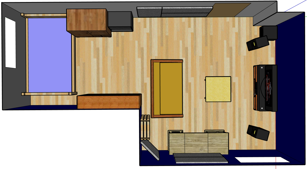

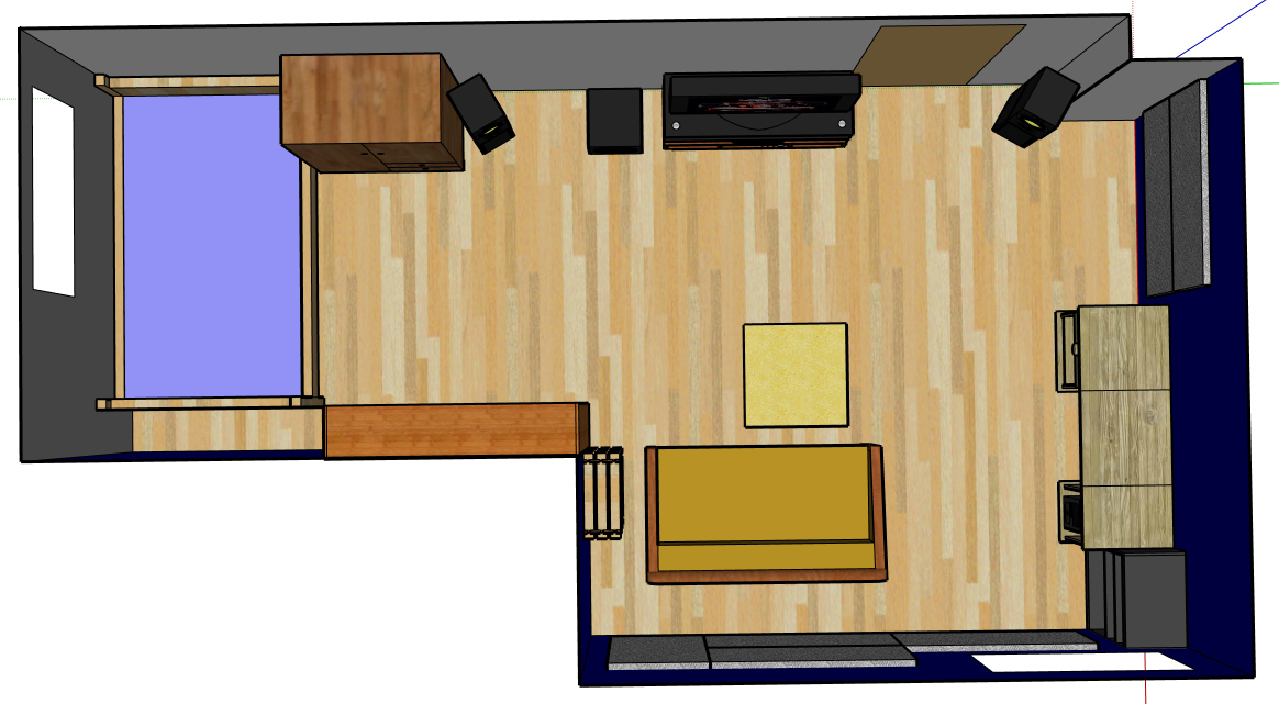

    Det første jeg må bestemme meg for er hvordan jeg vil ha ting plassert, og da er det stort sett to plasseringsmuligheter.
    Det er svært forskjellige problemer ved de to plasseringene, og det er forskjellige områder ledige til å benytte seg av til å rette opp problemene.
    Mulighet 1, er slik jeg har det nå, og mulighet 2, prøvde jeg med varierende suksess forige helg.
    Selve rommet:
    Mulighet 1:
    Mulighet 2:

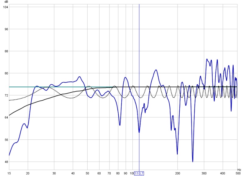

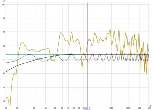

    Her er to grafer fra REW som illustrerer problemene ved mulighet 1:
    Utgangspunkt:
    Resultat:
    For å oppnå det resultatet har jeg satt subben til "small room", satt PEQ til ca 44Hz med maksimal reduksjon (-12dB) og en Q verdi som jeg tror tilsvarer 0,3 oktav. Delefrekvensen til subben er jeg egentlig i tvil om, men jeg har justert fasen til noe som må være omtrent 135 grader.
    Mulighet 2 har jeg desværre ingen målinger for, men det jeg husker godt med lyden der var at den var tynn og hard. Ikke særlig behagelig i forhold til hva jeg har nå. Det manglet mye fylde, men bassen trivdes svært godt. Den slo og buldra som jeg aldri har hørt den. Det var dypt, det var høyt og det var hardt, slik som vi alle liker det ;) Punchet jeg savner var der i stor grad, dog det var ikke helt perfekt (trolig på grunn av manglende midbass).
    Jeg kunne ikke motstå fristelsen av å gi på, så jeg skrudde opp så mye jeg turte, og midt i Stabbing The Drama kommer de ned fra etasjen over og ber meg dempe bassen (og det er tollerante folk jeg bor med). Gulv og vegger rista, glassene klirra og bildene holdt på å dette ned fra veggene; vi måtte gå over og rette opp samtlige etterpå. Så det er krefter i den lille kuben, det er i alle fall sikkert.
    Jeg målte kjapt en gang og husker det var to peaker, og de var vel ved ca 38Hz og 62Hz om jeg ikke husker feil. Mellom de to peakene gikk lydtrykket ned til omtrent 13dB under peaktoppene, og bunnen var ved rundt 48Hz tror jeg. Mellombassen husker jeg ikke hvordan var, men det hørtes som sagt tynt og spinkelt ut, med untak av bassen.
    Kort oppsummert vil jeg si at bassen og trøkket var best ved plassering 2, mens resten av frekvensspekteret er mer behagelig ved plasseringsløsning 1.
    Da kommer spørsmålet: Bør jeg satse på å eliminere de to peakene ved plassering 2, og satse på at et passe tykt gulvtekke vil ta hånd om den spinkle lyden; eller skal jeg satse på å fjerne den ene peaken ved plassering 1, og prøve å forhindre kanseleringene?
    Jeg føler plassering 1 er mest "trygg" og praktisk, da høyre høyttalere kommer ganske nærme døre ved plassering 2. I tillegg er det vel enklere å fjerne en peak enn å fjerne to?

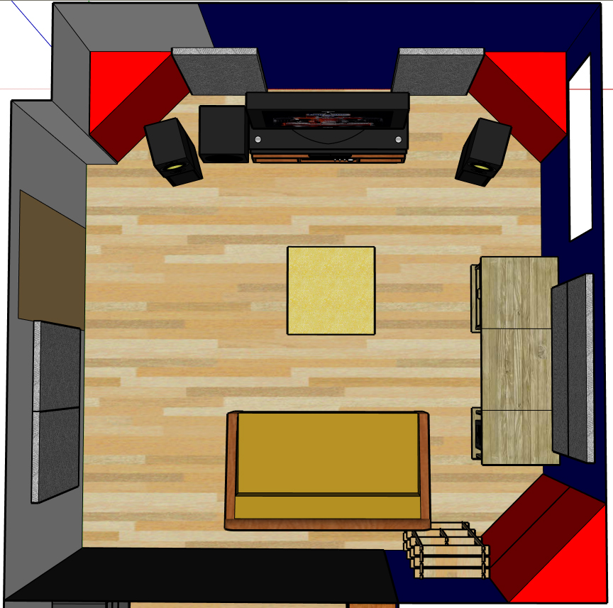

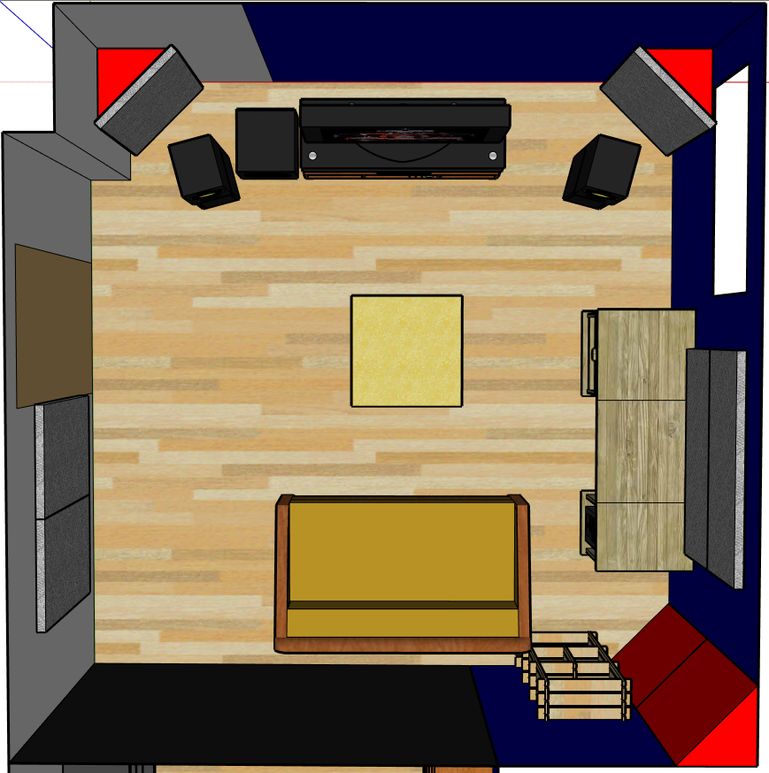

    Jeg har laget en skisse av hvordan jeg håper jeg kan få til rommet, med 4 stk. "hjørneabsorbenter". Hver av dem 110cm høye, og 40cm ut hver katet av trekanten. 40cm fikk jeg egentlig fra hodet, jeg antar at de fleste isolasjons"plater" er laget etter "CC60 standarden", altså at de skal passe mellom to stendere med center/center avstand på 60cm. Noe som betyr at "platene" sansynligvis er 120cm lange, noe som betyr at jeg kan få fire trekantflak per plate, men da blir katetlengden 60cm, og ikke 40cm, noe som kanskje bli litt stort.
    For å illustrere bedre hva jeg har tenkt, og hvor stor forskjellen mellom 40 og 60cm er, så legger jeg ut to screenshots fra ScetchUp.
    Jeg tror det vil ha en positiv effekt å "isolere" hjørnene bak høyttalerene, da dette nok vil redusere refleksjoner av "bakoversignalene" som høyttalerene sender ut. Og det vil bety mindre forstyrrelse av de gode lydbølgene ;)
    Jeg vil dempe likt i begge hjørnene forran, for å få litt symmetri, mens hjørnet bak meg og til høyre kan jeg dempe helt opp til taket, for det kommer jo ingen slike refleksjoner fra den andre siden.

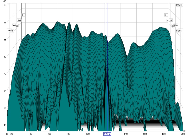

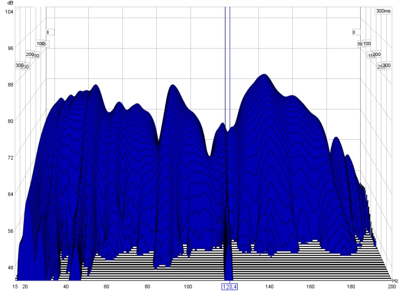

    Jeg rakk å måle litt kjapt i dag, men det er nok ikke målt på "rette måten".
    Lydmåleren støttet jeg opp slik at den stod rett opp og ned så langt inn i hjørnet jeg fikk den, og jeg målte de tre hjørnene i lyttedelen av rommet.
    Jeg legger ut vanlig frekvensresponsgrafe og waterfall fra alle tre hjørnene, så får dere hjelpe meg å "analysere" disse :
    Hjørnet ved sweetspot:
    Hjørnet ved høyre høyttaler:
    Hjørnet ved venstre høyttaler:
    I tillegg flyttet jeg litt om på saker og ting, slik at høyttalerene kom lengre fra hverandre, subben nå står mellom venstre HT og TV-bordet, og lyttepossisjonen ble flyttet ca 20cm lengre bakover.
    Har nå en litt mer tiltalende grafe enn tidligere synes jeg, selv om jeg føler lyden er blitt litt spinkel.
    Ny lyttepossisjon:
    Er det noe som stikker seg frem her?
    Jeg tror jeg bare skal gå for planen min med fire stk. absorbenter som er 110cm høye. Det vil rydde opp litt i hvertfall, og skulle det ikke være nok så har jeg erfart det, og må begynne på en ny plan.
    Spørsmålet nå er vel egentlig hvor store "trekantbiter" jeg skal kappe til, og hva slags stoff jeg skal bruke. Muligens også om det er et spesiellt design som er mer effektivt enn andre.
