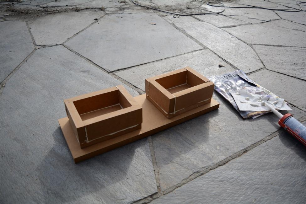

    Har limt de interne platene, terminaler og "lokk" samt to frontbafler, skal prøve å få limt ferdig de siste to frontbaflene og borret opp hull til kabler i de minste kassene, får se om jeg orker å begynne med selve kablinga i dag eller om jeg gjør det i morgen. Må også lage en liten boks til koblinga mellom speakon og høyttaler-terminaler, så den får jeg mekke i morgen. Får finne speilrefleksen og ta noen bilder av kassene når de står ferdig, forhåpentligvis i løpet av morgendagen da jeg forventer lyttebesøk på lørdag. :p

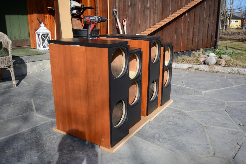

    Da har jeg fått gjort litt mer, har fått limt alt nå og lodda det meste, fått inn noe inni kassene osv. Mangler såklart en del bilder her, men fikk tatt en del med speilrefleksen i dag (minnekort) så da slipper jeg USB-styret. Litt stykkvis disse bildene, fordi det fungerte slik at jeg gjorde noe så ble det tatt noen bilder og så gjorde jeg mer. Eneste jeg mangler nå er å borre hull til elementa, lodde på kabla på elementa og lage koblingsboks mellom speakon og høyttalerterminaler.
    For å ta det først, kabelskoa funka dårlig så jeg dreit i hele greia og fant loddebolten i stedet. Jeg er ikke akkurat noe "lodder", men det sitter fast i alle fall. :)
    Innholdet som var i RF83-kassene når jeg kjøpte de fikk jeg brukt noe av og det ble kun hatt på bunnplata/bunnen av hvert rom, grunnet delvis mangel av noe å ha der og delvis fordi jeg nærmest har tatt en "all-dayer" i dag for å bli ferdig så jeg gadd rett og slett ikke. Sikkert glemt å skrive det jeg har gjort, men nå har det gått ned to hamburgere og to øl for nå har påska begynt. :D Skal hjem i morgen og fikse resten slik at jeg får spilt på de snart, må prøve å få de opp å gå til Håkonlj kommer på besøk. :)

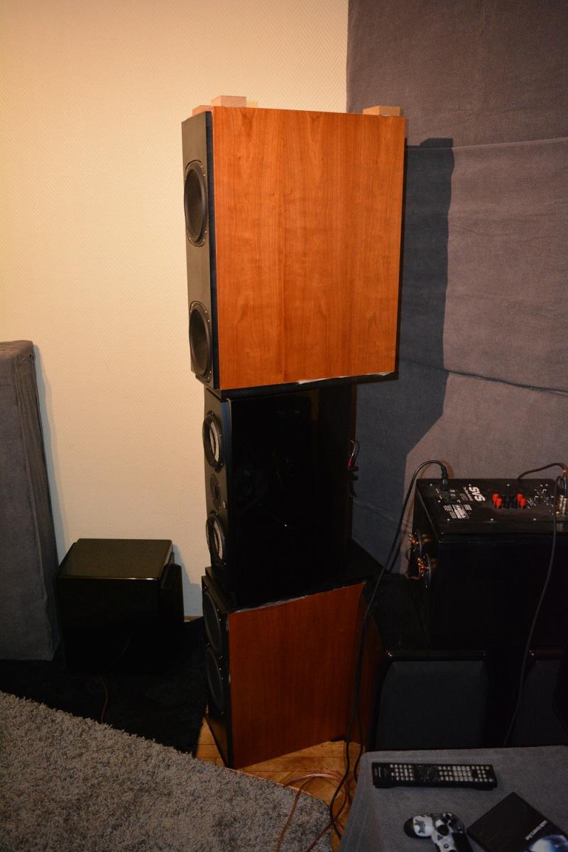

    Da har jeg fått de til å spille, vet ikke hvor mye det er å ha bilde av, men såre fingre og vassblemmer er to stikkord her. :p

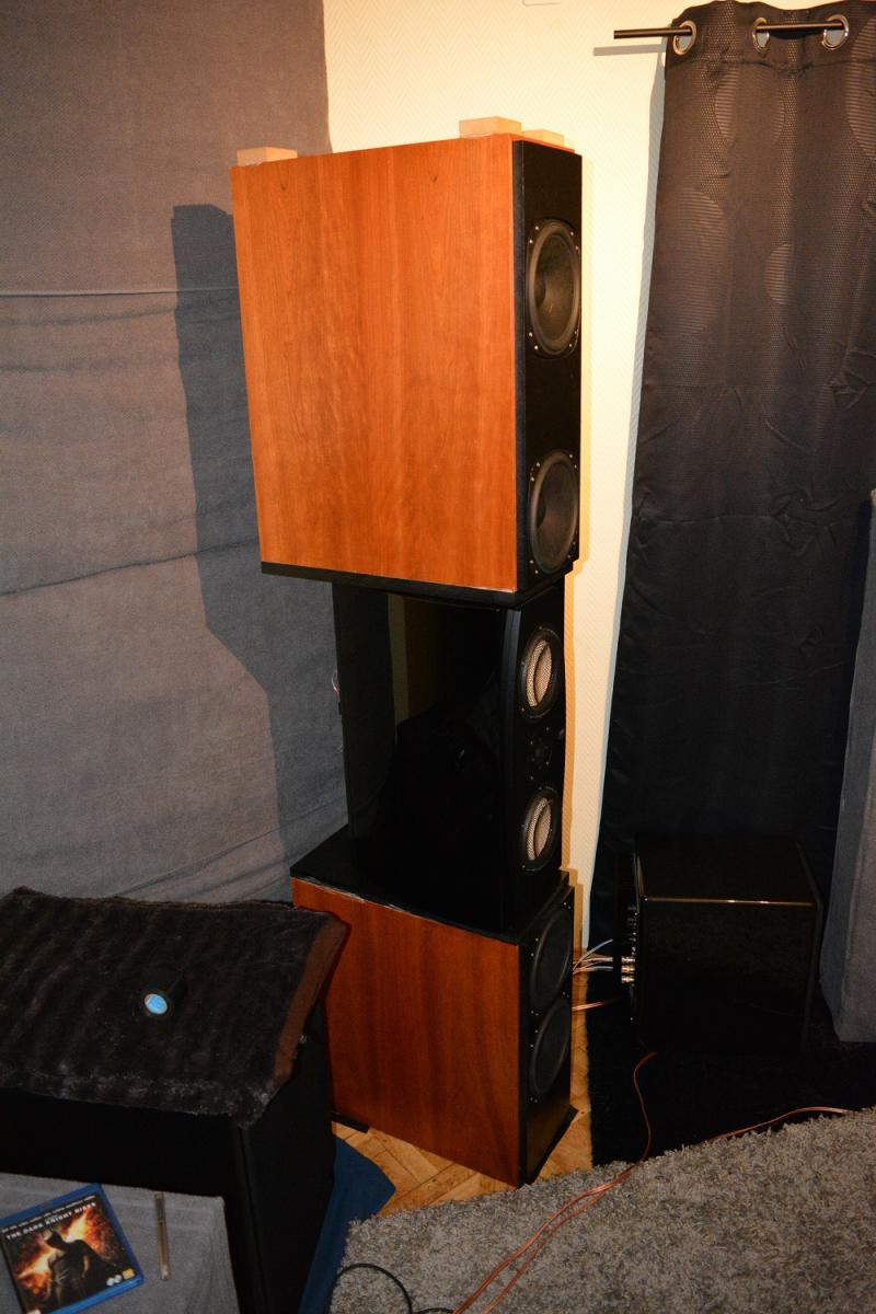

    Kobla sammen alle kassene, bytta om + og - på den ene kabelen, pussa en del på koblingsboksene og lagde hull til speakon-kontaktene, men orka ikke lage hull til terminalene så kobla opp helt enkelt ved å legge det på gulvet for å prøvespille. Endte opp med "Dual" på Behringer etter at "aircondition'en" hadde starta, har hørt en NX3000D før, men den flytter jammen noe luft. :p
    Kobla uansett opp og satte inn frekvensgangen fra 250 til 2500 hz, prøvde litt forskjellig, var nedi 100-400 hz og endte opp på 320-2000 hz, er nok mest i den delen av skalaen jeg sikter på å bruke de på, får litt "linjekilde" aktig lyd, men var litt redd for å guffe på noe særlig i dag, tenker at dette får få seg en del innspilling før jeg klinker til med noe særlig til volum. Synes dog det fylte ut vokalen en god del på lavt volum, det er jo en fordel. :)
    MarkusH

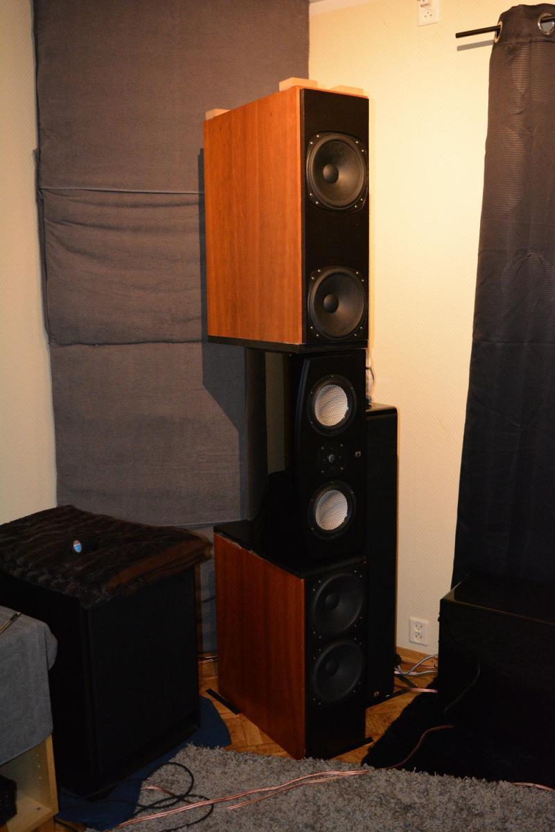

    Nå er de spilt på cirka 11,5 timer, bare i dag er det 10 timer med musikk på de, har brukt litt forskjellig deling, men er usikker på i hvilke del av frekvens-skalaen jeg havner, det er mest fristende å la det spille fra cirka 200hz og opp til 1400hz, da får jeg med en del vokal i tillegg til noe trøkk der nede :) husker ikke helt hva frekvensgangen var når jeg modellerte kassene, men jeg mener det var cirka 250-2500hz, prøver å finne ut hva andre bruker. Det interne volumet er omtrent 30 liter. Totalkosten på disse 4 kassene, uten arbeidstimene er rundt 10k, vil tippe litt mer.
    I rommet mitt tror jeg at de spruter ganske mye lyd rett opp i betongelementene i taket, mulig det må på mer isolasjon i førsterefleksjon. Har også en del uønskede lyder, tipper det er øvre mellomtone. Høres best på enkelte instrumenter, men dette finner jeg ut av. :) dette var vel alt for denne gang, kommer tilbake med et annet bygg senere, da blir det sub helt fra grunnen. ;)

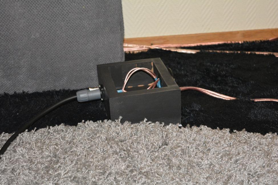

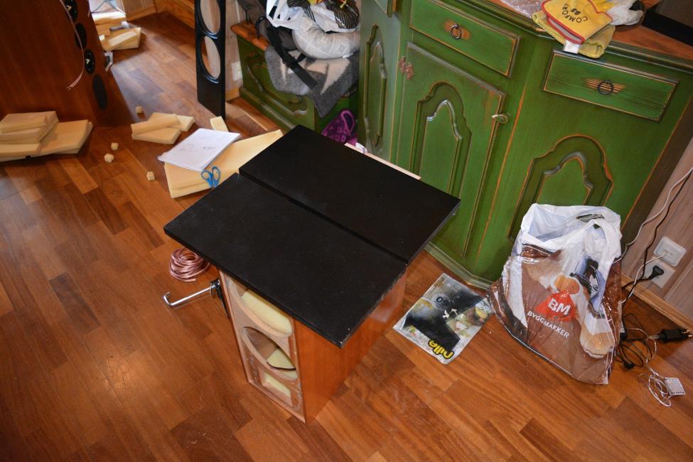

    Ikke rare "oppdateringen", men jeg fått gjort "ferdig" koblingsboksene, det vil si at det er frest ut hull til terminaler og speakon-kontakt, malt matt sort, borret hull og montert de. Driver og tenker ut hvordan jeg vil ha de på toppen, tenker det blir to hengsler + 4-6mm tykk plexiglass fra biltema, må ha lett tilgang. :)

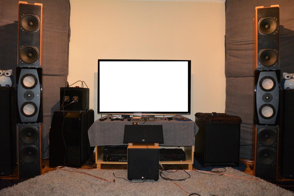

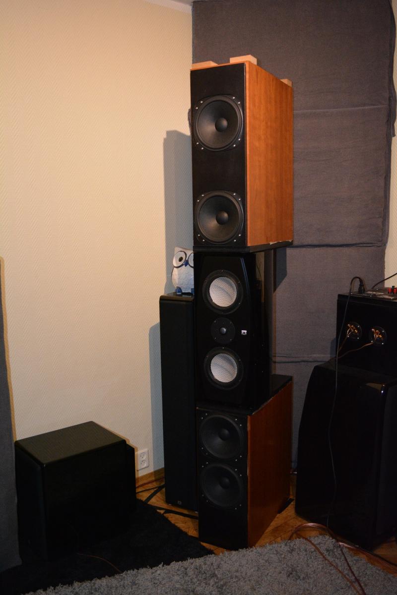

    Har spilt en del mer med kassene, er oppe i 54 timer på de nå, har delt litt forskjellig, men til nå virker det som 70-600hz er det beste jeg har forsøkt, brukte 70-800hz omtrent 15 timer og det funka greit, men har litt problemer med noen ulyder oppover i frekvens, har brukt litt forskjellig fall i toppen, fra 6db, 12db og 18db for det meste. Litt usikker på hva jeg endte opp med nå, men prøver å tune det slik at jeg får noe vokal (uten at det skriker) samtidig som litt punsj nede ved 70hz. Driver også og tester litt forskjellig plassering, nå står de 52cm fra sidevegg og 31,5cm fra fronten på bassfellene, har hatt de ganske mye toe-in, flyttet de litt utover i front, men dette må jeg undersøke/tune mer. Litt rart når man justerer frekvensen øverst på disse kassene, det gjør veldig mye med inntrykket av lyden (om lyden blir lys eller mørk), de har en litt mer "boksfølelse" enn elementene som sitter i frontene mine, men de tilføyer en bedre tilstedeværelse av trommer og gitarer enn det frontene gjør (mener jeg), veldig morsomt å høre på litt varm/mørk rock ala Raga Rockers, ZZ Top osv.
    Tok bare bilder av boksene med telefonen, bedre bilder kommer, må også finne ut hvor jeg skal sette Behringeren, fordi nå står den mer eller mindre midt på gulvet ved siden av lytteposisjon og vifta i den bråker såpass at det hadde vært greit å få den på litt avstand. :)
