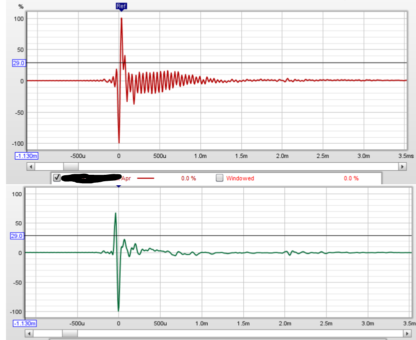

    Aluminium-diskant mot stoff, aliminiumresonans på ca 21Hz men den trigges av lyd ned til 12kHz. Syns ikke det er tilfredsstillende å vite om det selv om det kansje ikke høres
    EQe det vekk? Glem det med mindre du kutter all lyd over 12kHZ
    Vis vedlegget 923996
    Den nederste er https://en.toutlehautparleur.com/do...-ohm-1-34-inch-voice-coil-5-2-inch-front.html
    Den øverste fra et veldig anerkjent høyttalermerke.
    Det er fort gjort å se seg blind på ringing i tidsdomenet og tro at dette er et nærmest magisk fenomen man ikke kan jobbe seg rundt. Det vi ser i det første eksempelet er ringing ved 22kHz og man vil ikke måle i nærheten av dette om man begrenser målingen til faktisk 20kHz. Selv om dette er litt nærmere det hørbare området enn det som kanskje føles komfortabelt er det ikke sånn at 11kHz direkte oversettes til 22kHz med mindre man har en annen kilde til 2. harmonisk forvrengning og vice versa for 7,33kHz og 3. harmonisk. Det er først når vi for eksempel har et avvik i motor, eller en plass i elektronikken der 2. eller 3. harmonisk forvrengning faktisk genereres at vi får noen særlig output så høyt.
    Den andre tingen det er viktig å merke seg er at selv om vi ser en markant decay for denne frekvensen i tidsdomenet så vil en EQ med samme Q ha tilsvarende decay og dermed også oppføre seg liknende i tidsdomenet. Med andre ord skal vi ikke umiddelbart avskrive EQ som hjelpemiddel i denne sammenhengen. Dersom vi kjører et dempeledd før diskanten og har en passiv sugekrets med lav impedans ved den aktuelle frekvensen vil vi også redusere effekten av ringing som følge av harmonisk forvrengning, fordi dette fungerer som en frekvensspesifikk mekanisk brems.
    Det som derimot er ganske problematisk er når vi har en resonans der membranen havner ut av fase med seg selv. Vi må lage en ganske komplisert krets om vi skal klare å få den til å gjøre det motsatte av det driveren selv gjør ved denne frekvensen som vi typisk finner rundt 1/2 av driverens første fundamentale oppbrytningspeak. Vi må da ha et EQ-filter som har lav Q og løfter den aktuelle frekvensen, og et filter med høy Q som passerer et allpass-filter før det summeres med signalet for å gi en negativ EQ-effekt straks signalpåtrykket opphører. Det å få dette presist nok er fullstendig utopi selv om vi i teorien kan modellere dette.
    Derfor mener jeg at vi ikke skal være så bekymret for ringing fra domer, om det ligger greit utenfor arbeidsområdet, mens fra cone-drivere skal vi være litt mer forsiktige med å kaste oss med hodet først inn og tro at alt vi hører av detaljer har noe i lydbildet å gjøre.

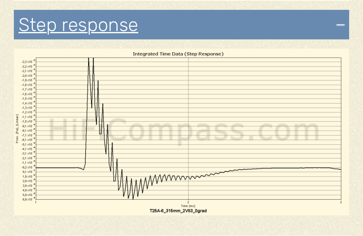

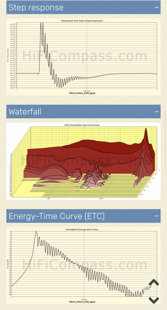

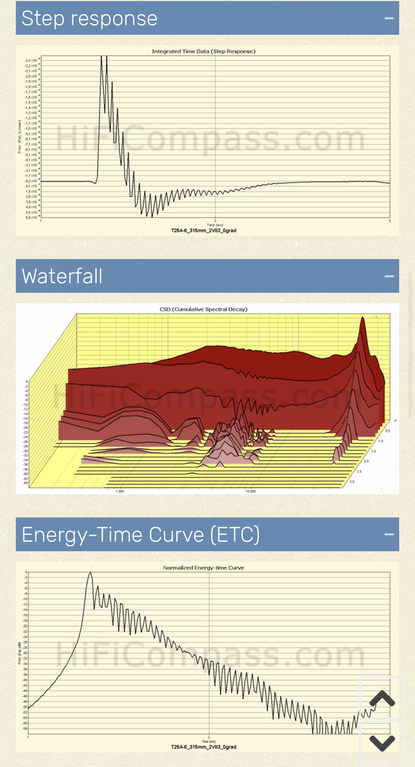

    Og ellers har jeg kjøpt meg et par T25A som rett og slett ser grusom ut??

    Men seriøst så tipper jeg det er resonansen ved 30k som ser på stepresponsen.
    Så siden hørselen vår etterhvert gir seg på 5k så er det ikke så farlig for å si det mildt :)
    Veldig fin frekvensrespons på det alu domene, et godt valg gjerne til en høyttaler som skal deles passivt.

    Når du velger diskanter med slik step respons så kommer kona til å gå fra deg, huset brenne, bilen detter fra hverandre, og du mister jobben!
    Garantert! :)
    Kvitt alle livets problemer på én gang, altså? Hvor får jeg kjøpt disse??

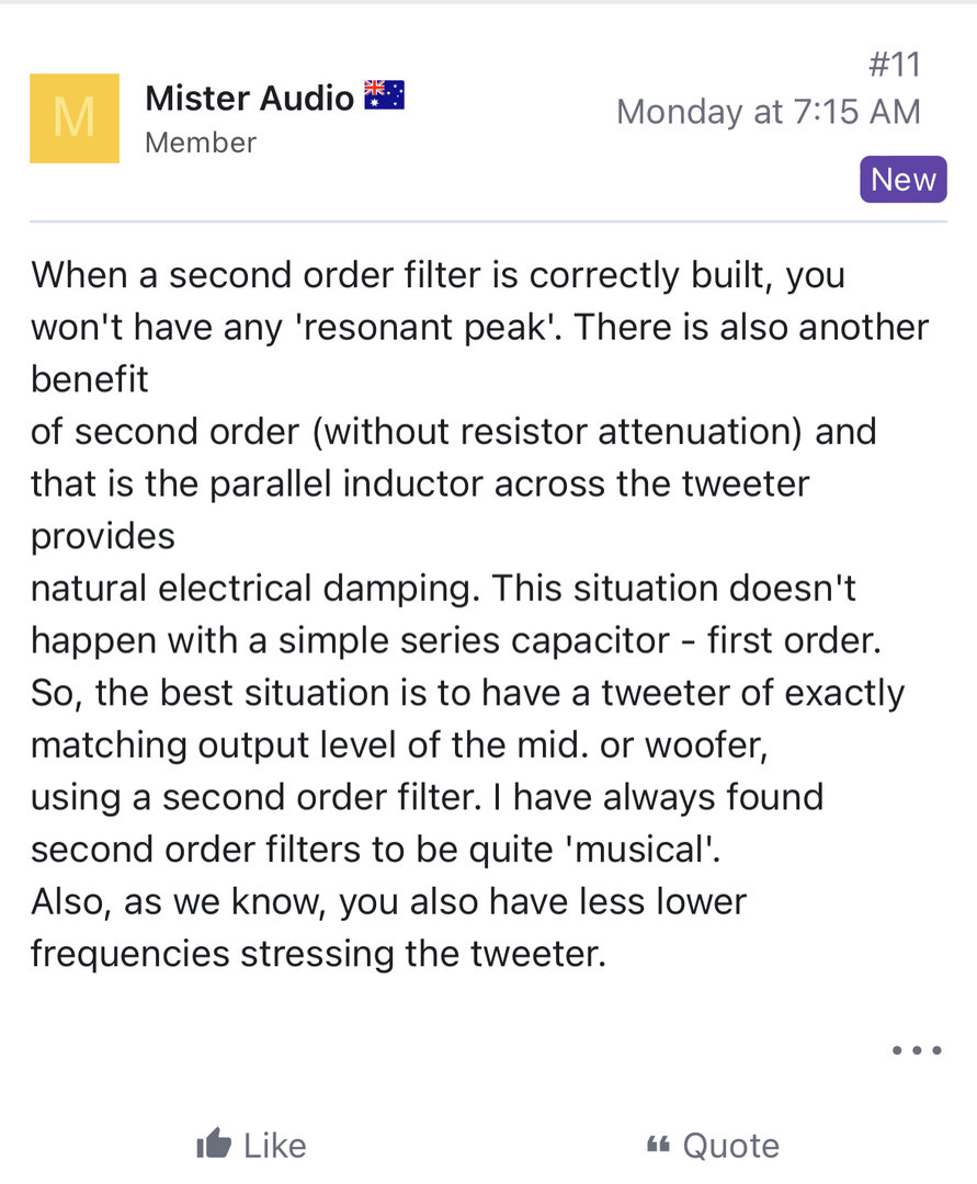

    Stemmer dette innspillet om demping?

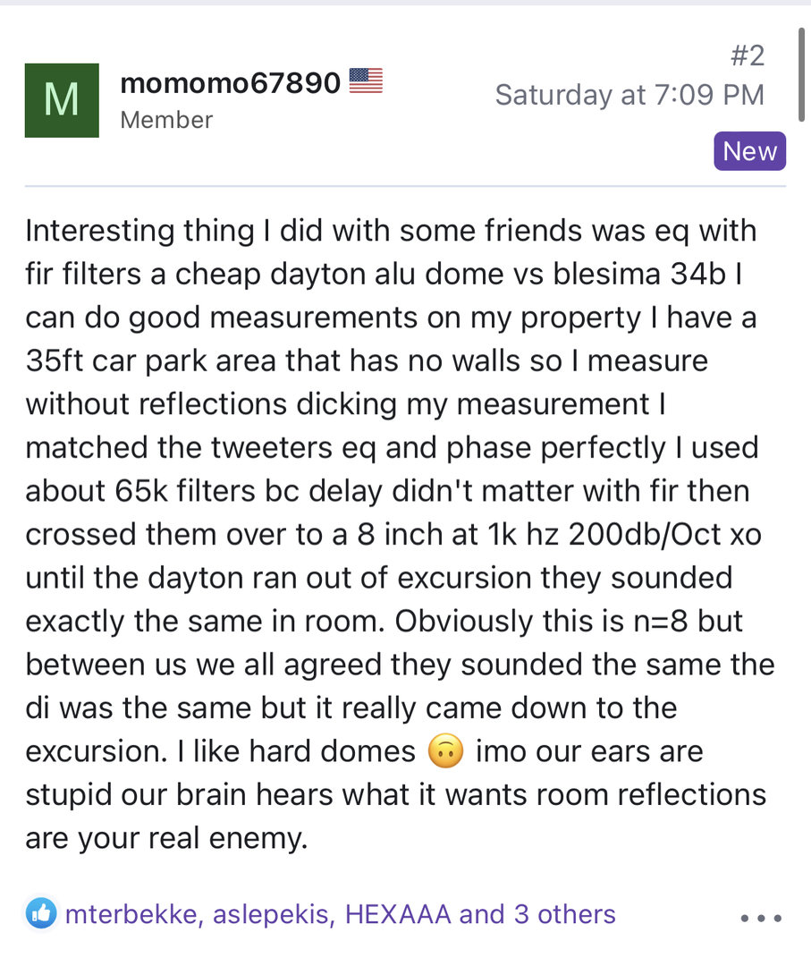

    Vis vedlegget 924681
    Det Mister Audio gjør her er jo i stor grad å forutsette at en diskant låter bedre dersom den ser en lavere kildeimpedans, også utenfor arbeidsområdet (altså der seriekondensatoren begynner å få en viss motstand). Han gir oss ikke noen vitenskap å backe dette opp med, og jeg er redd slikt ikke finnes. På den andre siden av skalaen vil vi jo ha en rekke tilfeller av at folk mener diskanter låter bedre med en seriemotstand enn uten.
    Dersom vi ser på en drivers oppbygning så vil elektromagnetisk kobling være en avgjørende faktor. Denne måler vi som regel som induktans, og i diskanter vil selv forholdsvis små verdier kunne ha betydning. Det vi er interesserte i er at signalet omsettes til kraft. En forsterker har typisk et 1:1 (eller 1:1*gain) forhold mellom signal og utspenning. I driveren er det et 1:1 (eller 1:1*Bl) forhold mellom strøm og lyd. Det er med andre ord en forutsetning at en driver konverterer spenning til strømtrekk i en dynamisk perfekt form. Det betyr ikke at driveren skulle ha trukket mer strøm ved Fs der impedansen er høy, men om vi studerer det som skjer gjennom en signalperiode for en gitt frekvens, gjerne med andre samtidige frekvenser tilstede, så vil vi se hvor godt dette konverterer. Hadde forsterkeren hatt en perfekt strømkurve ut i stedet for spenningskurve, og hatt en funksjon som kalibrerte gain etter driverens impedans, så ville vi hatt et 1:1*gain*Bl forhold, og dermed fått et linjært forhold mellom signal og lyd ut gitt at gain og Bl er tids invariante størrelser.
    Det jeg beskriver over er selvsagt current drive. Det kan også beskrives på en annen måte, nemlig ved at forsterkeren har uendelig høy utgangsimpedans. Det som da skjer er at forsterkeren kontrollerer strømmen, også vil spenningen over lasten avhenge av størrelsen på lasten. Mellom spenningsdrift og strømdrift har vi fraksjoner av strøm og spenningsdrift, og dermed også en utgangsimpedans som er verken null eller uendelig. Det er dette vi får med en seriemotstand, noe som igjen ikke spesielt taler for at en driver ikke nødvendigvis låter bedre med lav kildeimpedans.
    Min erfaring er at faseskift, som vi introduserer med 2. ordens filter, er hørbart, om enn ikke katastrofalt. Men jeg opplever klart mer dybde og 3D straks man får kontroll over faseforløpet og holder seg innenfor samme polaritet og periode, og unngår for raske faseskift. Dette gjelder primært over 500Hz. Lenger nede virker det langt mindre sannsynlig at noen klarer å høre slikt innen rimelighetens grenser.
    Men han har et annet poeng som han ikke påpeker, og det kan være at han ikke vet om det. Diskantens Fs vil påvirke delefilteret. Fs er ikke konstant, men en parameter som hopper opp og ned med slaglengden. Det betyr at interaksjonen mellom et 1. ordens filter og Fs gjør at frekvensresponsen potensielt moduleres tildels kraftig i et slikt filter dersom avstanden fra Fs til Xo er kort.
    Vis vedlegget 924686
    Det kunne vært interessant å se effekten av en passiv dempekrets tunet til membranens oppbrytningsfrekvens. Helt sikkert målbart. Kanskje hørbart?
