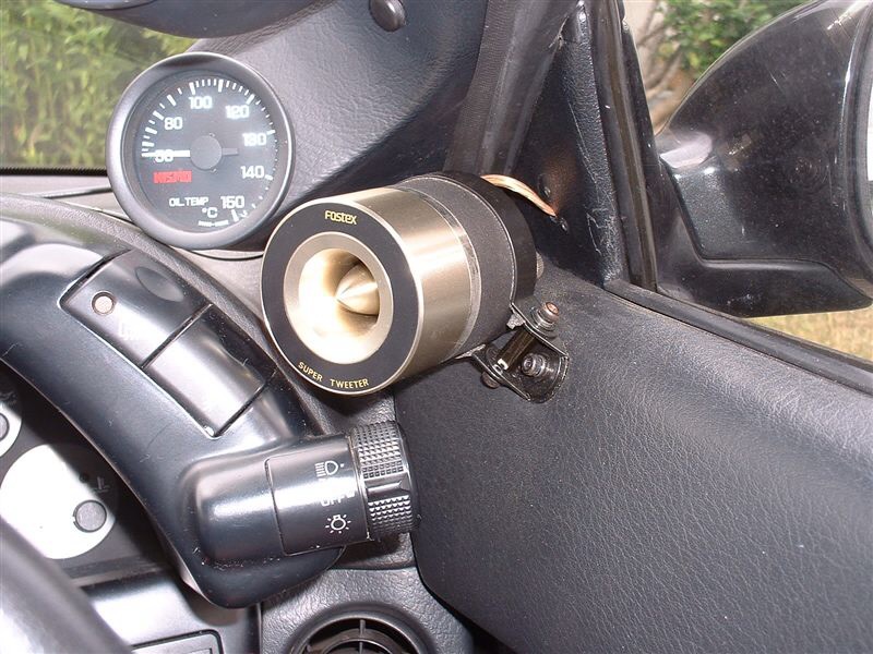

    Er den Fostexen oljefylt siden den har oljetemp.instrument? :)

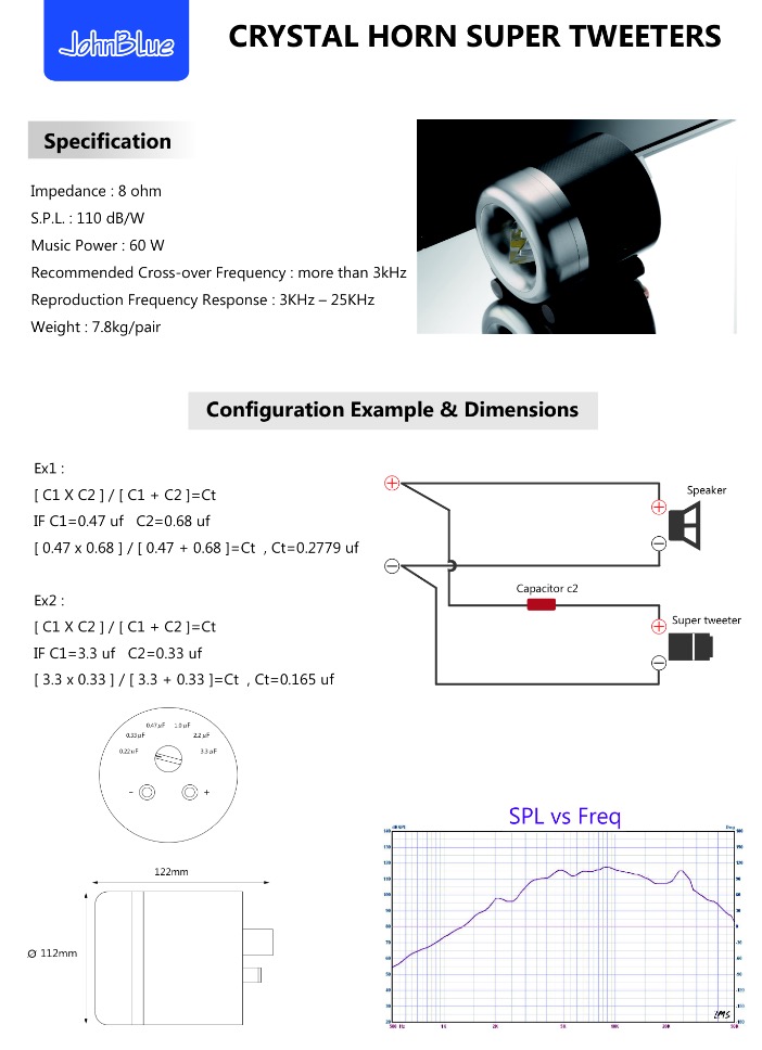

    Og fremdeles 91 db......................... :rolleyes:
    Ja, heldigvis. Blant de konstruksjonene denne diskanten blir anvendt i, er det vel få som kommer over 90 dB i reell følsomhet. Selv ikke de store med doble basser og mellomtoner?
    Hornlyd
    Musikkglad
    01.04.2005
    21.061
    13.513
    Denne har høyere følsomhet og kan spille lenger ned enn JBL2405, Fostex T500 og TAD ET703.
    3000 USD for et par er ganske stivt.

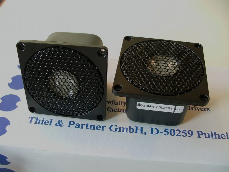

    En favoritt i den rimelige ende er Omnes Audio T25H.
    Bra impuls, deles fra ca 2 k, ingen hysteri i frekvensgangen og imponerende vannfall. 15 euro.
