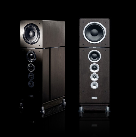

Ser at Soundgarden skal ha demokveld på sine Dynaudio flaggskip. Er det bare jeg som stusser på at diskantelementene sitter nederst på kabinettet? Dette vil vel etter alle solemerker og oppleste lover og regler være feil eller er jeg HELT på jordet?
Sjekk bildet:

Sikkert fikset frekvensresponsen mtp spredningen.

Er vel pga delefilteret at man har mulighet til å gjøre sånt...

med diskant i bånn vil en vel oppleve at diskanten er lenger vekk fra skallen?

Frekvensrespons i vertikalplanet i bandpassområdet er mye avhengig av hvilket filter man bruker. Butterworth-filtre vil f.eks gi en 45º tilt ift normalaksen hvor det er en peak sentrert rundt delefrekvens. Dynaudio har nok full kontroll.

Enkelt sagt ilkan man si at lavpassfiltre fører til en delay (i bassen), derfor ønsker man å plassere diskanten lenger unna øret enten ved å tilte fronten, eller som her ved å plassere den nederst. Jeg har ikke hørt den, men regner med at Dynaudio vet hva de driver med. Ikke helt min kopp te da...

Tenk litt på bølgelengdene de forskjellige elementene genererer og rompåvirkning/refleksjoner.
Kanskje ikke så dumt dette sammen med rett filter.
Med tanke på solgte høyttalere i forhold til pris, så må de ha gjort noe rett.

Det er nok ikke så dumt i forhold til gulvrefleksjoner.

Iflg gamle pergamentruller (Audio Amateur/Speaker Builder) vil 1. og 3. ordens Butterworthfiltre (6 eller 18 db/oct) tilte fremover. Tiltak er enten å tilte kassen bakover, steppe elementene, sette delay med elektronisk filter, eller rett og slett snu dem på hodet som Dynaudio gjør. Mener de bruker 1. ordens på hele rekka. Merk at akustisk fase er en mix av elektrisk fase og mekanisk fase, (en farse..) så i praksis vil tilten være på ca 5-10 grader avhengig av elementvalg, sittehøyde, avstand mellom elementer etc.

Plassering av basselementet mest mulig plassert i midten av rommet, midt imellom gulv og tak er nok ikke så dumt, da det kan vil gi en jevnere bassrespons i rommet og mindre utfasing fra reflesjoner i gulv pga. lengre avstand til gulvet. Det høres da rimelig ut??
De fleste oppholdsrom har flere absorbenter i form av møbler i nedre halvdel av rommet enn i øvre halvdel, slik at "flutter"-ekko lettere dempes?

Sjekk avstanden fra øreposisjon til det akustiske sentrum av hver driver. Som en tommelfingerregel kan vi gjette på at akustisk sentrum befinner seg omtrent i overflaten på støvkappen midt i hvert membran. Noen som ser et mønster?
