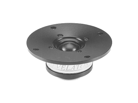

En GOD silke-dome har luft nok...og mye mindre forvrengning enn hvilken som helst bånd-diskant...
Arne K
Hva er luft nok og gjerne gi et eksempel på navngitt silke-dome som slår navngitt bånddiskant? Sikker på at du ikke drar inn delefilter i dette?

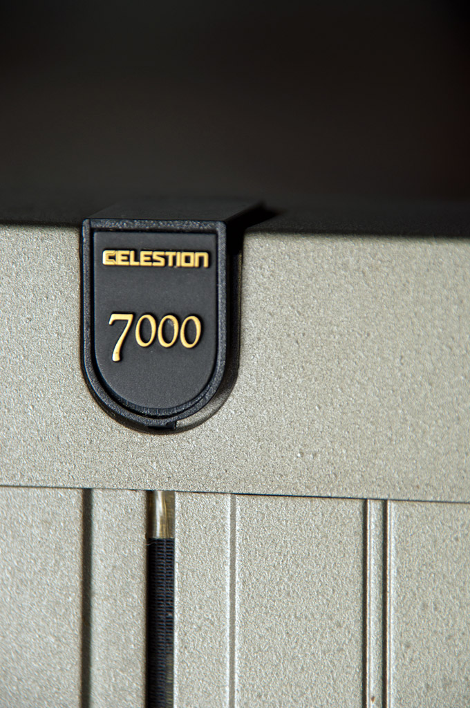

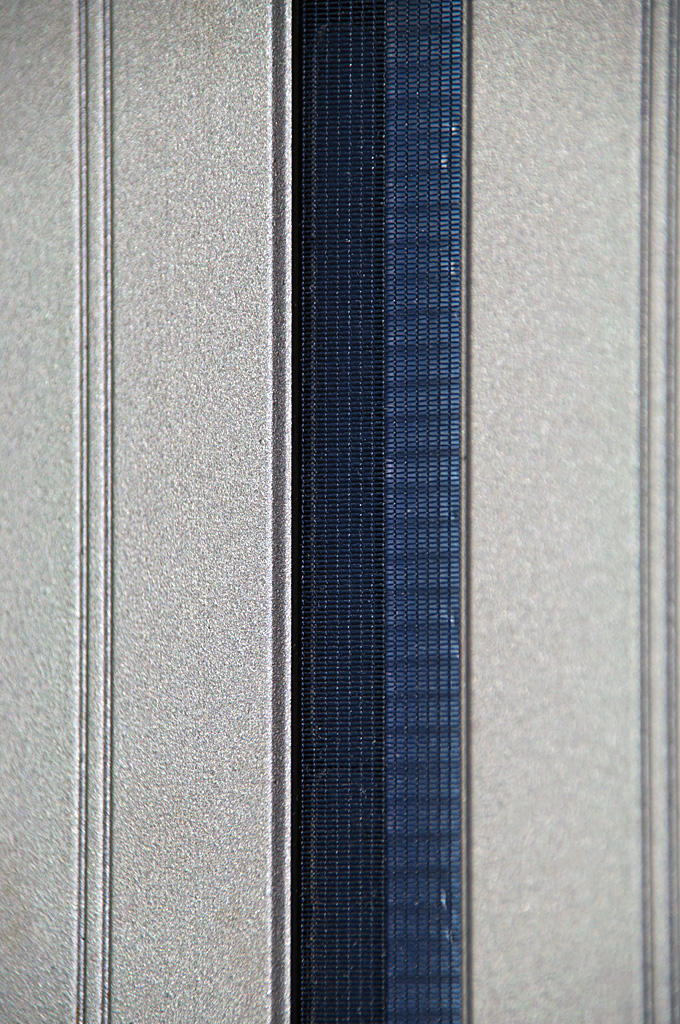

pedal skrev:
Bånddiskant er best på alt når gjort riktig. 8)
Ja, som denne....
Og det er litt trist at de færreste har opplevd den - optimalt plassert
