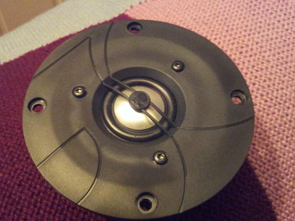

Hei
Noen som kjenner til hvem som produserte diskanten til denne? Den ene diskanten er blåst, etter at forrige eier prøvde å dra den ut med støvsugeren;)
NB: jeg kjenner ikke så godt til høyttaleren da jeg spør for en kamerat.

har du målt elementet?

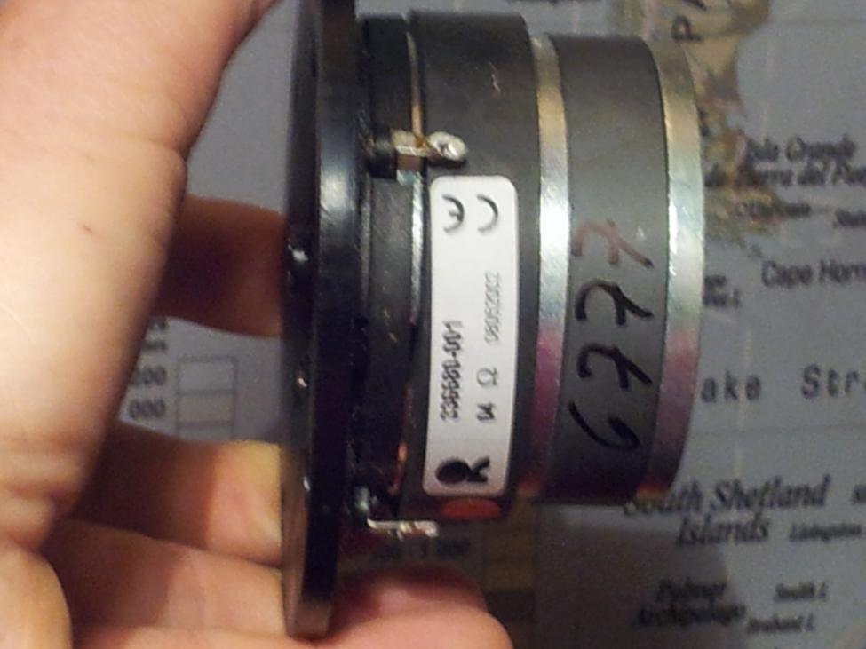

Nei har ikke målt. Og bakpå diskanten står det bare en liten merkelapp med to nr på, uten at det står noe mer som logo eller firma.

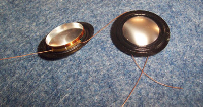

Så opplagt at det allerede er gjort. Pris på diskant levert 5300,-
Derav denne tråden. Enten for å finne ut om det er mulig å få tak i tilsvarende fra andre kanaler, eller evt. om det går an å finne et rep. kit (diaphragm/voice coil) som ikke koster skjorta.

det går an å vikle ny svingspole på elementet

Har sett de, og bestilt. Dog vet jeg ikke hvordan jeg kan få bekreftet at de er like de som sitter i diskanten på F30.
mål høyde + diameter på svinspolen , må være 100 % like

Har forståelse for at dimensjonene må være identiske, men hva med materiale og elektriske (magnetiske?) egenskaper m.m.....?
