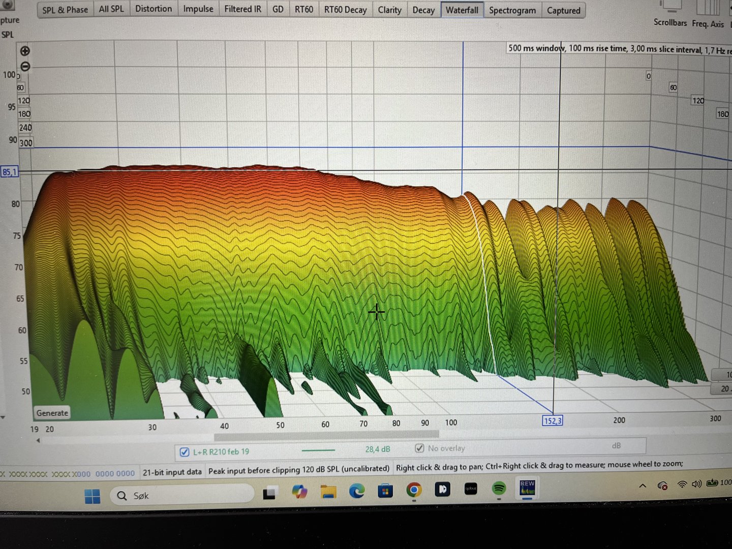

Har kun hatt ART via Storm selv en uke selv , og jeg kan si at den gjør underverk i bassen her hos meg , men det tar tid og det er mange parametere som kan justeres. Så man må være villig til å bruke en del tid , og ha en del basis kunnskap før man kommer i mål.
Har man en del etterklang i bassen fra før så kan dette ryddes betraktelig opp i , å jo flere suber jo bedre.
Så ja , det kommer an på , men potensialet er rimelig stort.
Her er vannfallet jeg fikk med ART 😀

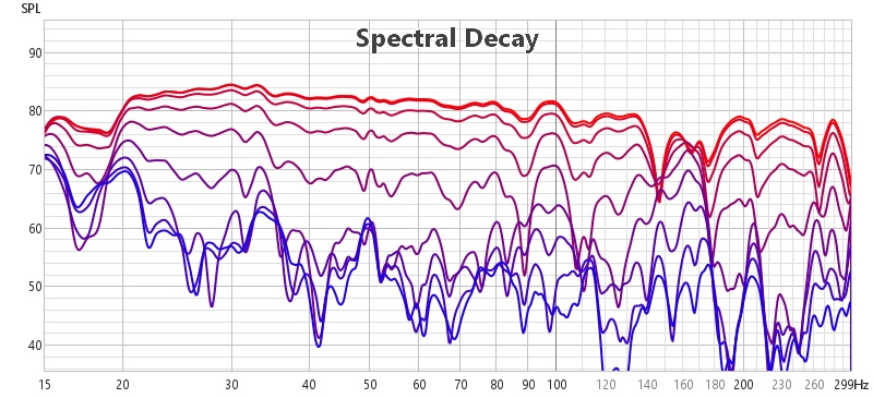

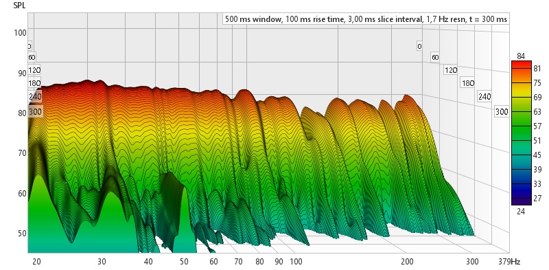

Det var et litt "fort å gæli" bilde det jeg la inn over her. Fikk litt bedre tid her nå , og her kan man se forskjellen mellom vanlig Dirac og Dirac med ART.
Først vannfall med og uten ART , og så Decay med og uten.

Fikk på plass en sub nr 3 i venstre hjørnet bak her om dagen.
Må si Dirac ART syr dette meget bra sammen 😀
Har nå ingen bassfeller i rommet lenger.
