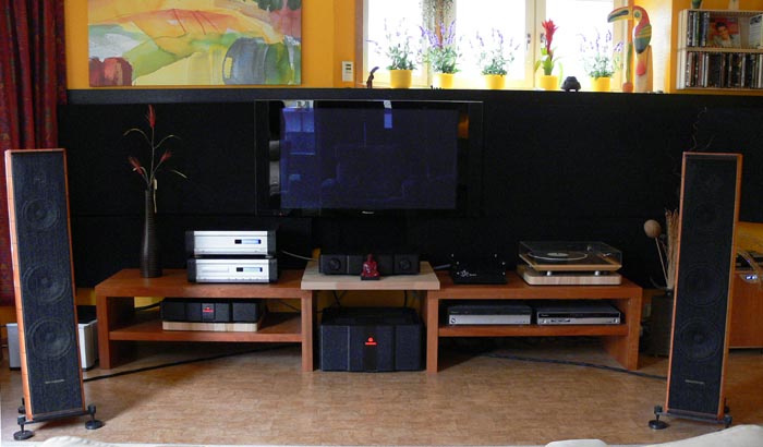

Den kroken bak venstre ht. (se bildet) er et karnappvindu (karnappet går fra gulv til tak) slik at det ikke blir en 90 graders krok. Den andre kroken til høyre bak høyre ht. der har jeg kun en akustikkplate satt slik at den avskjærer kroken omtrent som vinduet på motsatt side (altså ikke særlig effektiv langt ned), men dette er den eneste kroken hvor jeg forsåvidt kunne ha gjort noe.
Bare det at nederst der står suben (rel5) plassert slik rel anbefaler å plasere deres suber.

Hei!
Har flyttet ht. tilnærmet cardas tabellen.
De skulle ha stått 2,12 fra veggen bak de og 1,32 fra sidevegger.
Dette passet litt dårlig både av hensyn til kabellengde og "fritt syn til plasma fra yttersetet.
De havnet derimot 1,25 fra sidevegger og 1,83 fra veggen bak de.
Jeg har skrevet feil lengde fra bakvegg tidligere her i tråden 1,75 mot det som var riktig 1,50, mens avstand til sidevegg var korrekt 1,05.
Alle disse målene er til senter baffelfront.
Nye målinger er foretatt og litt bedre har det vel blitt, nå har jeg også målt bak i venstre krok.
Bak i v.krok i ca.1,6 meters høyde
db db
200hz 86 79
165hz 89 82
125hz 85 86
100hz 84 92
80 hz 90 92
63 hz 82 91 +6 db i iTunes EQ
50 hz 84 92,5
40 hz 87 89
31,5hz 84 85 +3 db i iTunes EQ
25 hz 87 87
20 hz 84 91
Jeg fant vel ikke helt samme volum som sist derfor litt høyere db.
EQ i iTunes er justert som vist over.
Suben en Rel 3 står i bakre høyre krok og er stillt på delefrekvens 25 og volum 56.
Mvh.KW
