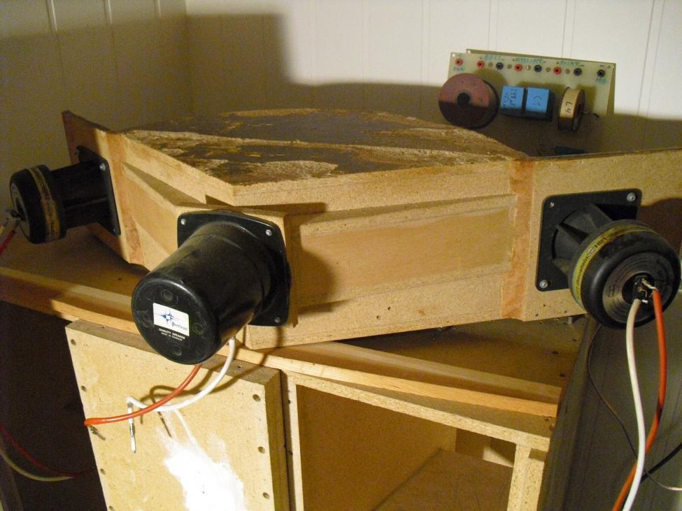

    Har fått tak i no gammal bråte, som jeg vil prøve å få noe vettugd ut av.
    Eide en gang Klipsch Lascala, som ga en fabelaktig mellomtonesmekk,jeg har savnet siden de forsvant ut kåken.
    jeg tror disse vintage er noe i samme duren.

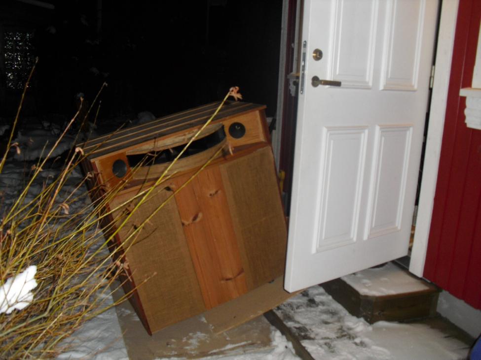

    De måler 110* 95* 55 og er tunge, rundt 110kg styk.

    hjemmebygd av granpanel?

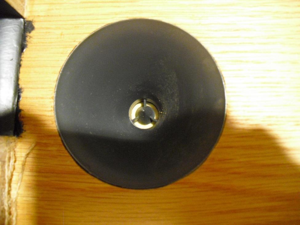

    Har en fantastisk finish meg trepanel og striesekker som frontgrill, skikkelig waf, som bilen ja;)
    Noen kjenner sikkert igjen kreasjonene, de som har noen år på hifinakken.
    hvis noen har erfaring med konstruksjonen er det bare å skrike ut, finner ikke så mye på nett.

    Tøffe som toget! Hva slags innmat sitter det her?
    trosse1
    22.02.2012
    2.693
    2.446
    75

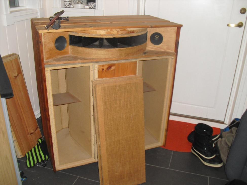

    Det skal jeg vise dere når jeg finner frem hammer og brekkjern:eek:

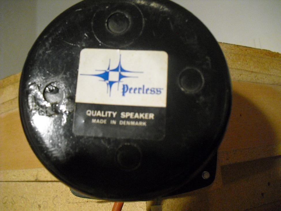

    Tror de er fra svenske Radio&Televisions hornserie på 70-tallet.
    Mener de kalte 70/80 hornet?

    Du finner mye info på danske nettsider om disse, bla. bygging av kasser etc.
    Var vel annonsert som "Jealvox Sound Monitor"

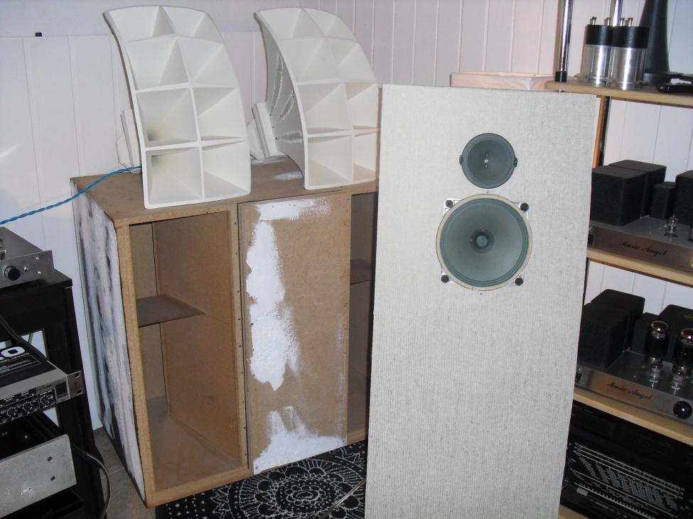

    Lurer på om ikke HighFidelity brukte 70/80-hornet som basis for en konstruksjon. Mellomtonehornet minner om det.
    soundscape
    21.09.2005
    12.825
    44.114
    Nordre Follo
    21
    Riktig det. 70/80 hornet er identisk med Jealvox Sound Monitor. Bygde 4 stk. sammen med en kompis på 70 tallet, og jeg husker vi hadde begge tegningene..........
    Klipch Belle er vel også mer eller mindre samme basshorn.................

    Det er riktig observert, det er et par Jealvox Sound Monitor.
    Disse skal visstnok være bygget i vestfold på slutten av 70 tallet.
    Sitter en 70/80 kasse i bunnen,en svensk konstruksjon som er rimelig lik Klipsch belle, men ikke helt lik.
    Det skal vist være trangere kanaler i dette hornet, og det er lengre, det sitter et par 12 tommere i stedet for 15 som i belle.

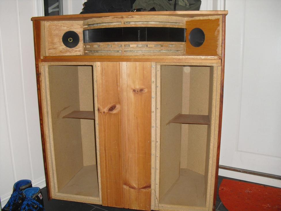

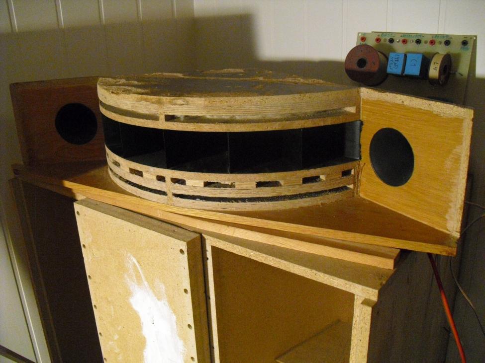

    Har fått testa brekkjærnet og sikra litt mer opptenningsved.
    disse 70/80 horna er meget solid og nøyaktig bygd med dobble sidevegger rundt om, byggherren har gjordt en fabelaktig jobb.
    Jeg skjønner dette med vekta nå, trodde egentlig de var blybelagte.

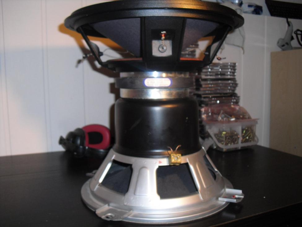

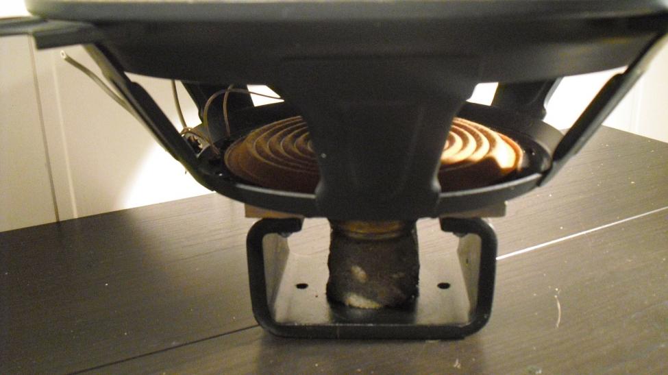

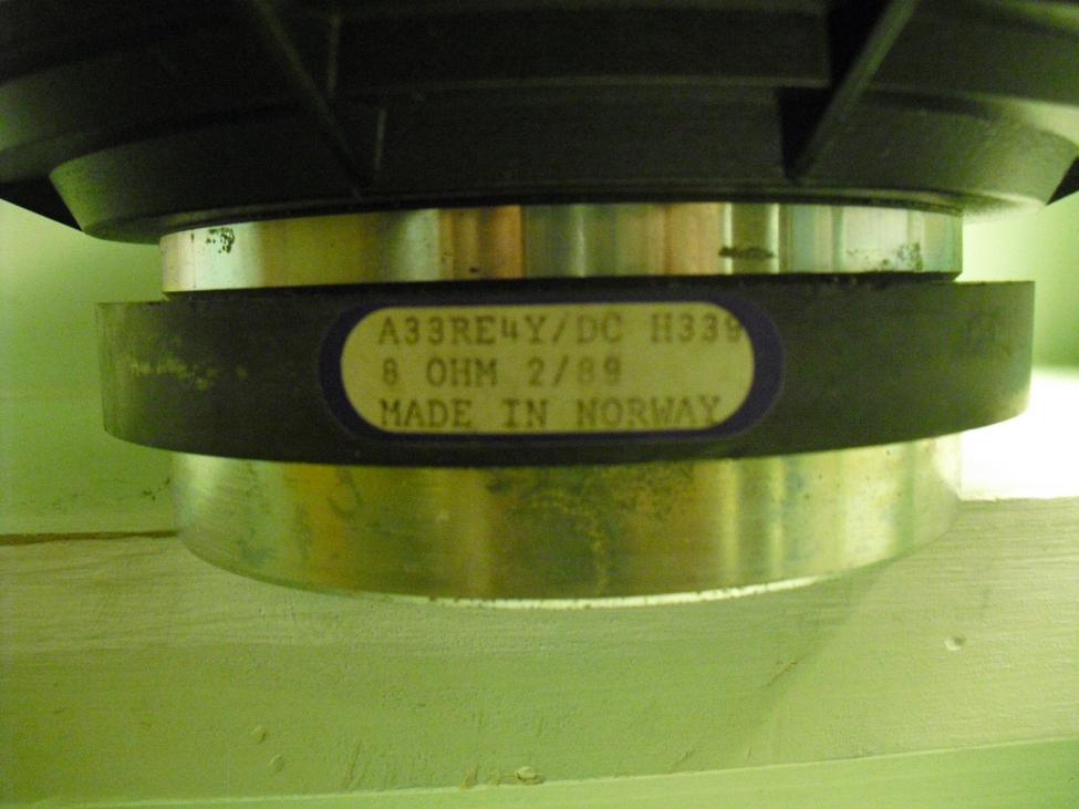

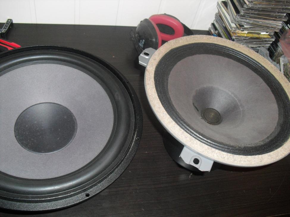

    Bortsett fra en slaktet sau i hvert basshorn skal en normalt finne De Orginale bassdriverne Isophon p30/37 a-0 - 12 tommer .
    her er den ene Isophon byttet og erstattet med et 13 tommer vintage seas a33re4y/dc H339
    har snakket med selger som opplyser at dette elementet skal tilsvare Isophon ? Jeg synes det virker utrolig rart - noen med synspunkter?
    seas er også meget bøt i membrand, men derimot Isophon er hard og stiv som rakkern, har googlet dette isophon elementet og mange mener det er genilat for bruk i horn, og gir en basskjapphet uten sidestykke pga hardheten i opphenget?
    hva bør jeg gjøre her, kaste seas og kjøpe et nytt Isophon på Ebay, det koster jo ikke stort.

    Jeg tror nok ikke disse elementene er særlig like :). Jeg ville nok kjøpt orginalen på e-bay..

    Det SEAS elementet er omtrent så langt fra egnet du kan komme... Får du tak i originale Isophon ville jeg gått for dette, alt. andre elementer med samme oldschool oppbygging. Dersom du vil noe med disse horna da ;)

    Seasen går på dynga.
    Ligger et stk Isophon p30/37A-0 på Bayern nå, ser at disse elementene er i 4,5 ohm versjoner, på mitt står det selvsagt 8ohm.
    Kan ikke blande vel?
    Habir- mellomtone/diskant er bare å glemme- de holder ikke mål?

    Har ribbet bunn horna for hyttepanel , en grusom jobb da all den flotte furupanelet selvsagt var limt til sponplatene.
    har testet konstruksjonen og det er i 70/80 horna potensialet ligger, de er så herlige disse basshorna, bare brede glis;);)

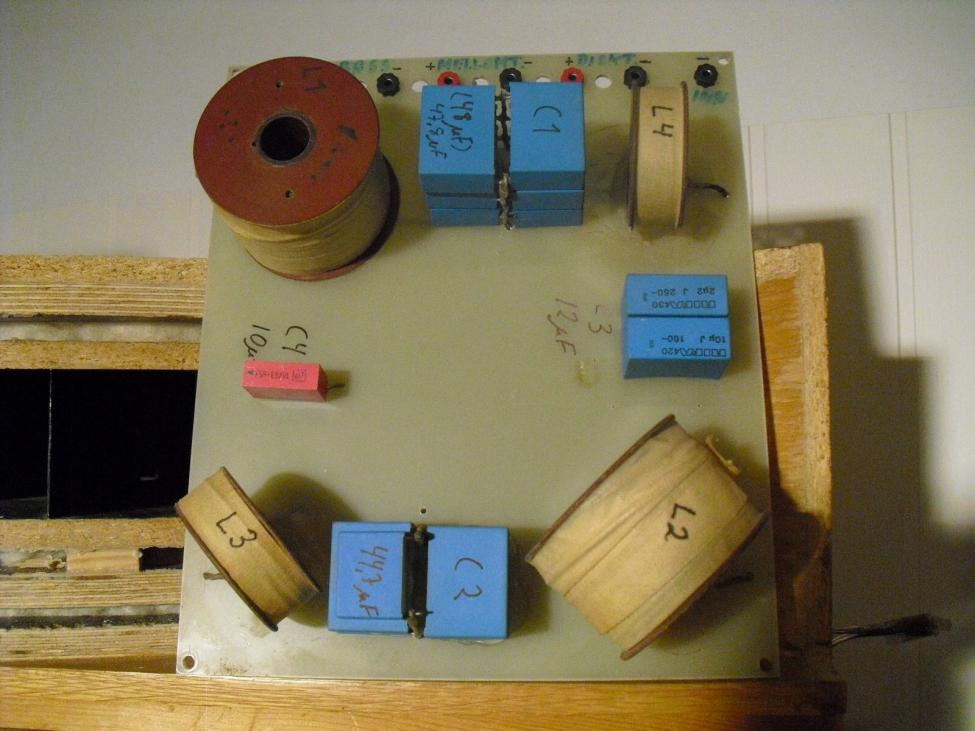

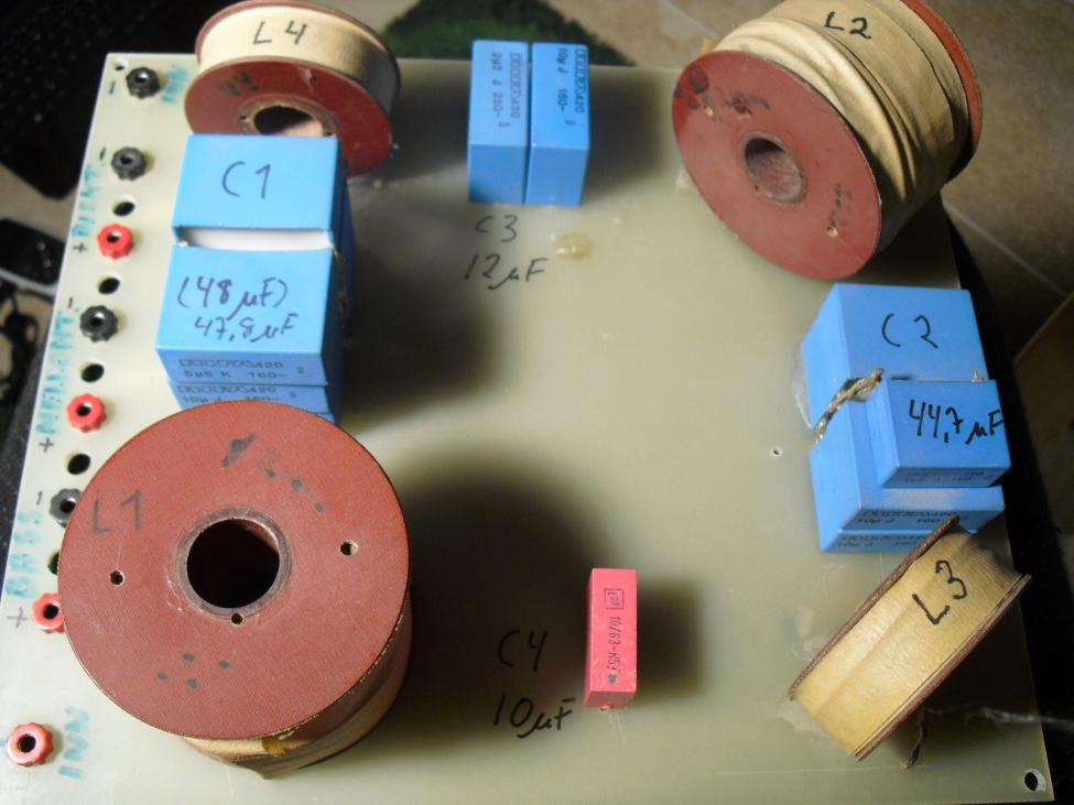

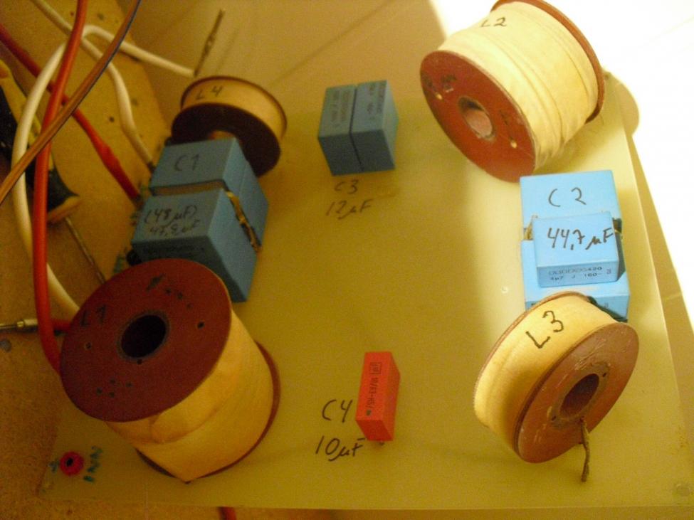

    Som Habir nevner, det vræler og skriker i disse høyhorna, grusomt uten detaljer, delefilteret er jo 35 år gammelt, kanskje ikke så rart. kommer ikke til å jobbe videre med de.

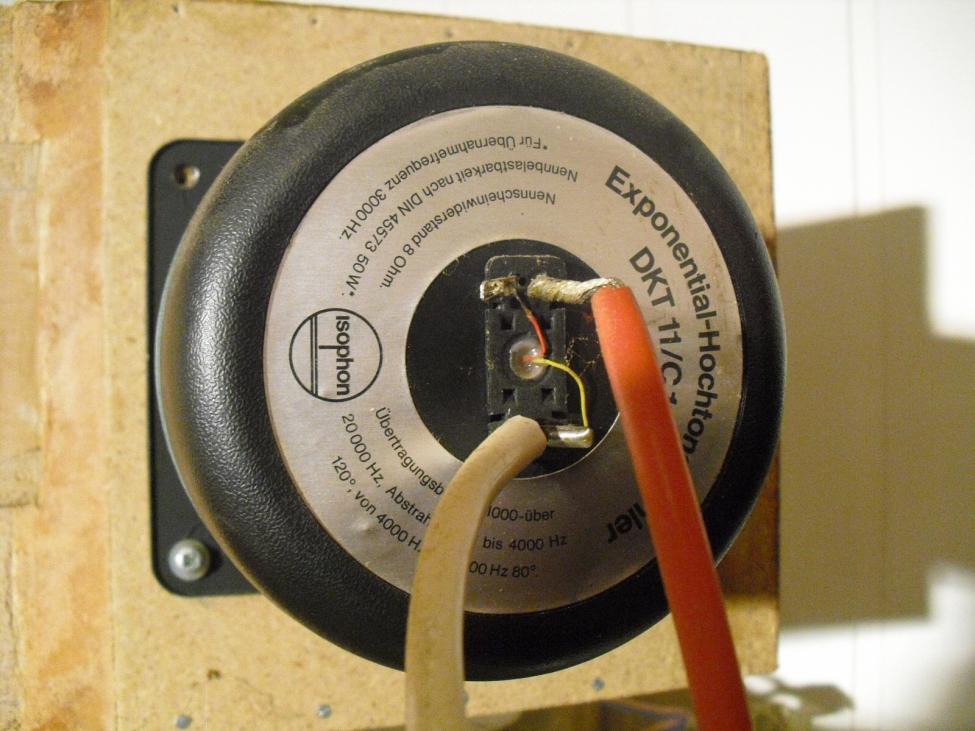

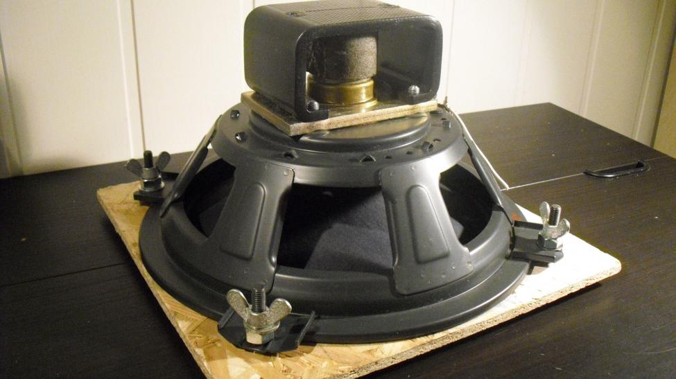

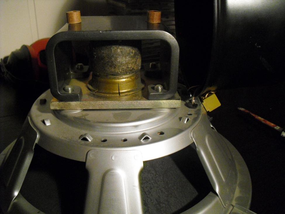

    Som det nevnes lengre opp, det sitter et seas element og et isophon element i hvert 70/80 horn, isophon er helt nydelig å lytte til, superkjapp tørr bass fabelaktig, seansen er kjedelig og nøytalt, Må få tak i et isophon.

    Hei Trosse,hva med å prøve Greenconene i en JLMC profil,bare en tanke.Støpte selv et mellom FLH med samme profil som "distributed source"hornet som sitter i
    Jealvoxene,men med samme profil i vertikal planet.Kompliserte greier,men svarte ikke etter forventningene.Traxtric er løsningen,mye åpnere lyd.
    Basshornets initialdel har jeg sanddempet med sandposer av strie,ser du har noe gjenbruk:D,viklet fast med gaffa tape.Ser at du er fornøyd med Isophon bassene,
    men de er ikke i prod,lengre dessverre.Mulig at de kan renses og bytte kantoppheng/spideropph.på.Er selv på jakt etter et basselement,,PHY kanskje!!

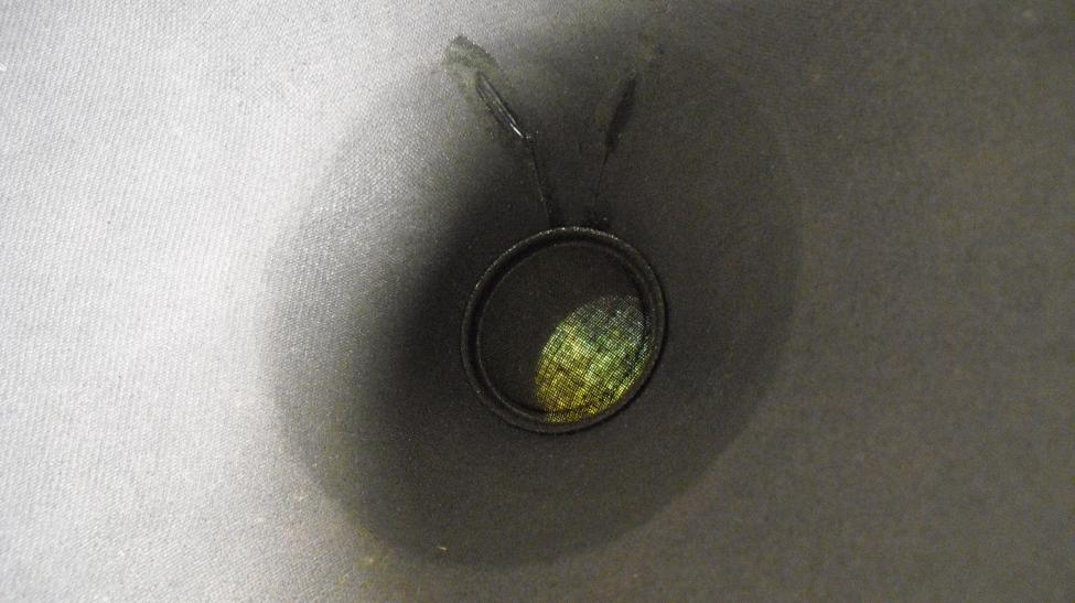

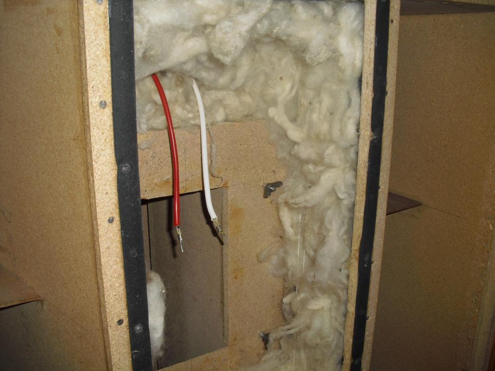

    Etter å ha tittet bak den hvite pelsen fant jeg et kammer som er blydempet med plater rundt om, dette i kombinasjon med sau,hyssing tråklet langs kanter gjør jo sitt til at kammeret er godt dempet.
    Endog, mener du at kammeret bør fylles maksimalt med demping?

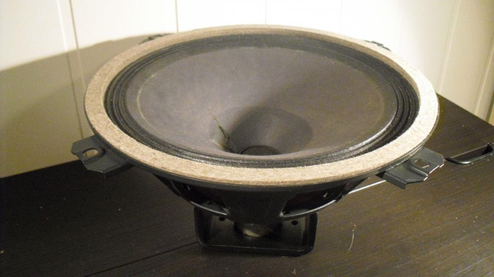

    forøvrig , så har jeg nå kloa i et isophon element fra sverige, som kommer om en ukes tid.

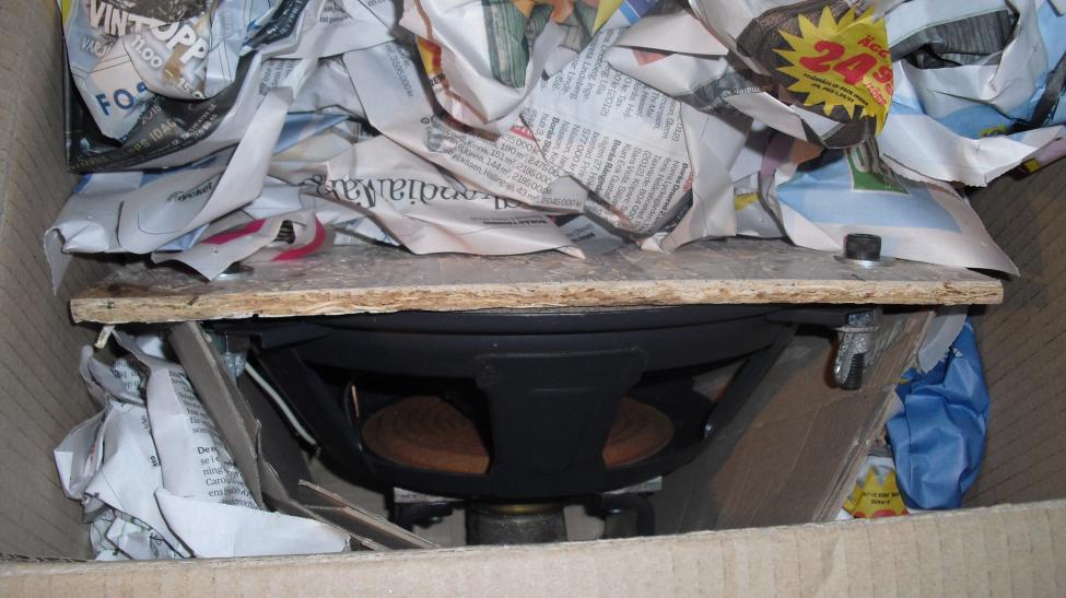

    Ramlet endelig inn en etterlengtet sending, et rappkjefta,kjapp og kortslaga sak det var litt små vrient å skaffe.
    Mange takk til søta bror, nå kan vi sveive igang 70/80 horna snart.:)
