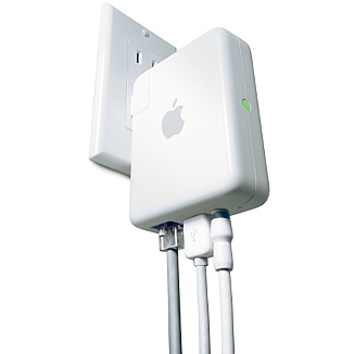

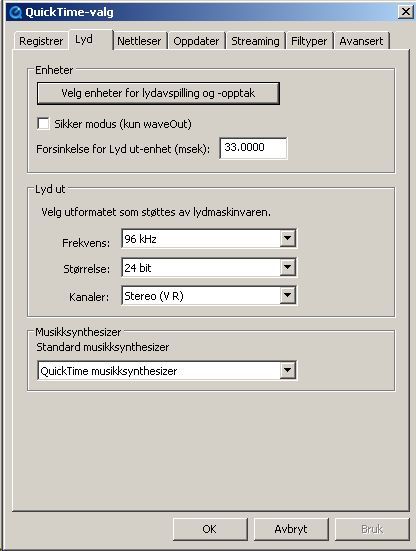

    Jeg brukte Squeezeboks Duett en stund og den fungerte fint den.
    Valgte allikevel å gå over til å bruke I-Tunes og streame musikken herfra istedet, gjorde det mest p.g.a at brukervennligheten er større med Tunes, og coverart og organisering av kildemappen blir gjort direkte i Tunes i en operasjon.(Er selvføgelig noen albumbilder Tunes ikke finner, da må de legges inn manuelt)
    Og for de med store musikksamlinger på harddisk er jeg ikke i tvil om at navigeringen for å finne artister med Tunes igjennom remoten vil være lettere enn med Squeezeboks Duett.
    Samtidlig trengte jeg ny tlf og da valgte jeg å gå for en I-phone som jeg styrer bibloteket I Tunes med, enkelt å gjøre og svært brukervennlig.I tillegg trengte jeg en airport express (790kr) som I-tunes streamer til, herifra går det en digitalkabel (optisk toslink) inn i Dacen min.(bitperfect ;D)
    Istedenfor Sonos og SB syntes jeg du også bør vurdere en slik løsning. En 16Gb I-pod touch koster ca 2300kr, Airport express 790 kr og en Digitalkabel.
    Personlig syntes jeg dette er en bedre og visuelt finere løsning enn Squeezeboks Duett samtidlig som du for flere muligheter i forhold til Wi-Fi og Touch remoten.(internett og i-pod løsning)
    Samtidlig er den trykkfølsomme skjermen ett kapittel for seg selv som bare må oppleves, bare som remote er den verdt pengene spør du meg.
    I-Pod Touch
    Bilder fra I-phone (min)
    airport express
    MVH Johnny

    STYRES AV I-POD TOUCH/PHONE
    Western digital ekstern harddisk 500Gb --> Acer laptopp --> I-Tunes --> Airportexpress --> Dac
    Mitt oppsett....
    MVH Johnny

    Du må nok ha en server av ett eller annet slag, ja.(Pc,Mac eller en Nas disk løsning tror jeg også går)
    Signalet bør en ta ut digitalt fra Airporten inn i en ekstern Dac, analogt ut skjønner jeg på andre vil være en dårlig løsning.(uten å ha prøvd selv)

    Du behøver ingen dedikert server om du har stor nok diskplass (vanlig eksterne disker kan også benyttes - 1250 kr for 1TB disk). PC/Mac må imidlertid være på for at det skal fungere da det er iTunes bibliotket på maskinen som styres av denne "fjernkontrollen". Den er som tidligere nevnt 2-veis via WiFi, slik at maskinen med det aktuelle biblioteket kan stå et helt annet sted enn lytterommet (så lenge du har WiFi tilgang) og du får opp artist, albumart osv. Veldig likt som Sonos bare med Apple-design og at du trykker direkte i GUIet og ikke på knapper. Signalet sendes så ut igjen via WiFi til Airport Express (som må stå i lytterommet, men er 100% lydløs) og derfra tappes signalet optisk til DAC.
    Eneste svakheten jeg ser ved dette systemet er at jeg ikke tror det kan kobles opp i multiromsløsninger og spille uavhengig musikk i flere soner samtidig. Du kan imidlertid bygge det ut med flere Airport Express for flere soner.

    Systemet med iPod og Mac/PC krever som sagt at en Mac/PC står på. Denne trenger ikke engeng å være i samme rom og det kan da ikke være noe forskjell på om en PC/Mac eller server står på og "surrer"?
    og sender lagret data til en enhet med minimalt med lys og jalla borte ved anlegget,
    Airport Express har et lite lys som lyser grønt når alt fungerer som det skal.
    og kunne styre og avlese alt via en fjernkontroll med display.
    Dette gjør iPod-løsningen
    Hvor programvaren sittet etc driter jeg fullstendig i, men det skal være stabilt og fungere,
    Om du velger denne løsningen vil programvaren sitte i den maskinen du velger å bruke som "musikkserver". Skal det være stabilt vil jeg anbefale Mac.
    og jeg skal slippe å koble meg opp med noen pc til stadighet for å mekke på dette.
    Dette må du gjøre om du går for server
    Oppdateringer og "påfylling" av musikk osv ser jeg for meg å måtte gjøre via en laptop.
    Det gjør du selvfølgelig via den maskinen du bruker som "musikkserver".
    Om du vil ha minst mulig pes med oppsett og vedlikehold med en slik løsning, er nok en slik iPod eller Sonos det desidert enkleste.

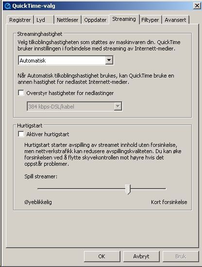

    Det er vel Quick Time player som styrer i bakgrunnen når vi streamer igjennom Tunes...
    Har både Squeezeboks duett og Apple airport, opplevde at SB hakket noen ganger når det ble mye trafikk på linjen.
    Apple airport har vært dønn stabil... 8)
    Buffering.....
    Høyere oppløsning støttes også..
    MVH Johnny

    Quicktime-settingene har ikke innvirkning på air tunes (streamingen i iTunes). Airport Express vil spille av 16 bit 44,1kHz uansett. Annet materiale konverteres til dette. Unntaket er at den visstnok skal være i stand til å overføre AC3...
