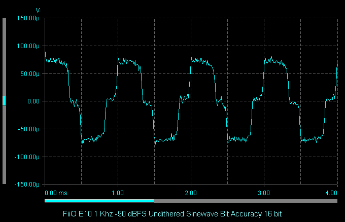

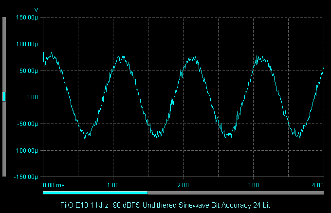

    Her ses behandlingen af små signaler taget herfra: http://NwAvGuy: FiiO E10 DAC
    16 bit
    24 bit
    Som jeg nævnte tidligere siger jeg ikke nej tak til højre opløsning på mit fjernsyn, og det gør jeg heller ikke ved audio selv om jeg måske ikke lige kan detekterer forbedringen 100% i en ABX så mener jeg alligevel at vi kommer tætterer på kilden, tætterer på analog, tætterer på den rigtige struktur, og det vil kunne høres på den lange bane.
    Udover de aspekter jeg allerede har nævnt på forrige side så er der en anden vigtig ting, og det er at vores samlede signal kommer fra to kilder, Og vi skulle kunne detekterer tidsforskelle ned til ca 5-6 uS så 192 KHz sampel-rate eller højre er nødvendigt for perfekt gengivelse.
    Ps. mange af billedene er taget fra sider som sælger produkter, og skal derfor tages med et gran salt, men jeg har selv målt noget af det som billederne viser, så jeg mener ikke det er helt ude i hampen, der er noget om det. Hvor hørbart det så er afhænger af mange ting bl.a anlæggets grundlæggende kvalitets niveau.
