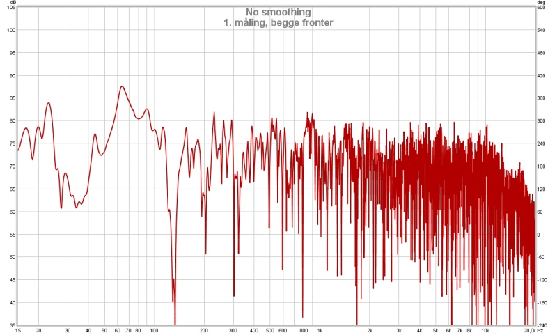

    ETC av venstre høyttaler:
    Høyre høyttaler:

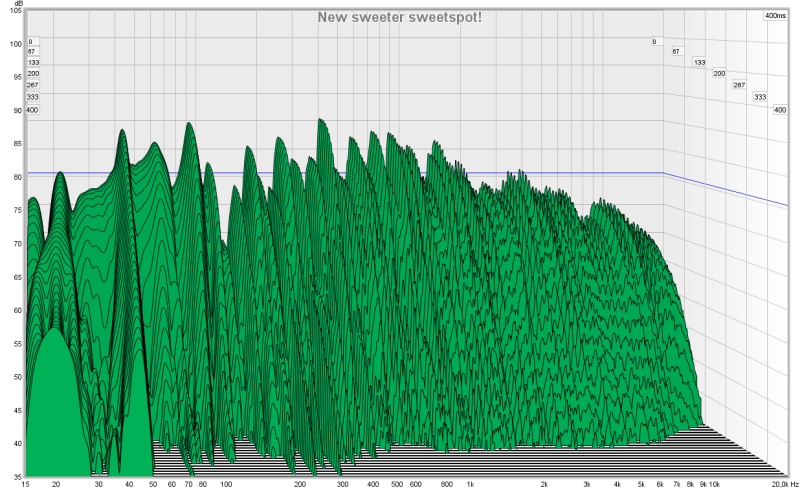

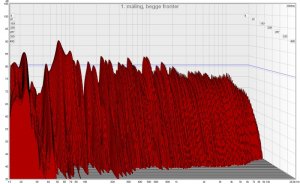

    Som man kan se har jeg refleksjoner ved 4-5ms med begge høyttalerne. Disse kommer fra taket og sideveggene, og jeg skal knerte de snart. På høyre høyttaler er en refleksjon ved 8-9ms som er viktig å gjøre noe med. Den kommer fra skråtak bak lyttteposisjon. Ryggen mellom 15-20ms ved spesielt høyre høyttaler bør også muligens gjøres noe med.
    Så til spectral decay som jeg bare forstår delvis. Denne er for begge høyttalerne. Bør man ikke helst se på begge ht i bassen?

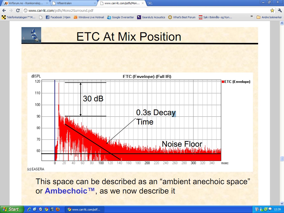

    Kanske är det så här "smårumsakustiken Heliga Gral" ser ut på en ETC-graf?
    Bjørn ("Orso")
    03.11.2008
    11.296
    2.903
    Det ser jo ikke spesielt pent ut det der på papiret. En god del utstikkende tidlige refleksjoner. Skulle gjerne ha lyttet til et Svanå rom, men må innrømme jeg er skeptisk til fremgangsmåten deres. Spesielt i små rom, kan jeg vanskelig forestille meg at diffusjon i førsterefleksjonene vil fungere godt. Dersom du har før og etter målinger av Svanå rom Suomela, så må du gjerne poste de.
    Blackbird Studio har klart å senke refleksjonene med 30dB med bare diffusjon. Ganske vilt.
    Skulle tro at det låter veldig tørt med den ETCen, men det skal det visstnok ikke gjøre.

    Jeg håper ikke den ETCen i førte linken er slik kundene får den fra Svanå. Veldig vanskelig å lese når den viser så stort tidsspenn og to grafer på toppen av hverandre. Den ser uansett ikke spesielt bra ut, men det er mulig den vanlige teorien ikke stemmer når det er diffusjon.
    Noe som også er verdt å merke seg er at med så mange Helmholtzer i rommet og ikke minst på sideveggene på så kloss hold, så vil det skape en del tidlige refleksjoner.

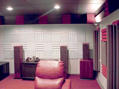

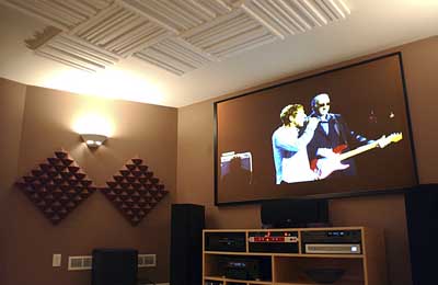

    Takk for en meget informativ tråd Nordenstam. Mye her som er leselig også for en som ikke kan altfor mye om emnet og mye som ikke er det ;D
    Uansett ser jeg lengden på diffusorstavene varierer i større grad, større varierende lengder = bedre ?
    Spør for jeg ser de som selger slike over disk virker ikke være veldig fokusert på disse lengdene. Selv vil jeg være avvhengig av at rommet jeg etterhvert påbegynner skal kunne være ett oppholdsrom uten den ekstreme oppbyggingen vi ser mye av her men noe vil det bli såklart.
    Jeg har sett mange forskjellige løsninger fra Auralex som jeg syntes ser bra ut og kunne tenkt meg å benytte - både diffusorer og absorsjon. Har noen av dere erfaringer med produktet ? Ser jo AV-forum tilegner de mye positvt. (såklart de selger de jo) men samtidlig når jeg googler produktet virker det være mye brukt.
    Ser også at de bruker endel nye ting fra Auralex i den nye referansekinoen de har fått satt opp.
    Er de 3 meterne angående diffusjon målt fra HT `erne Orso ?
    I tillegg ser jeg mange som går for diffusjon i tak, er dette å foretrekke fremfor absorbenter ?

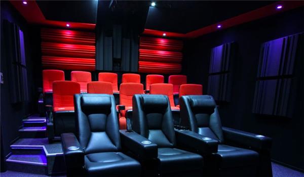

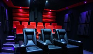

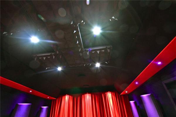

    Akustisk behandling gir imponerende resultater
    Vi har viet stor oppmerksomhet til akustisk behandling av rommet. Bak lerretsveggen er det plassert kraftige, standard lydplater (byggvareplater) for å totaldempe refleksjoner i tak og vegger bak lerretet. I den andre delen av rommet har vi plassert SunBurst-elementer fra Auralex, som på et meget effektivt vis fanger og demper uønsket bassrefleksjon som uten bruk av disse førte til "boomy" gjengivelse. Etter vi fikk disse på plass var resultatet en langt bedre "snert" og presisjon i bassen!
    I rommet for øvrig har vi benyttet et balansert utvalg absorbenter og diffusorer fra amerikanske Auralex, der vi har installert det helt nye TruTrap Genesis-systemet på alle vegger. Dette systemet kombinerer diffusjon og absorbsjon på et meget effektivt vis. Diffusjonsplatene er påmontert absorbentene i lyttedelen av rommet, mens vi i forkant av rommet, for å absorbere mest mulig at førsterefleksjonene, benytter kun absorbentene i serien som er plassert ut fra vegg for å gi enda bedre ytelse (spacere medfølger TruTrap-pakken).
    I taket over lytteposisjonen samt midten av bakveggen (mellom SunBurst-elementene) har vi montert diffusorer.
    Resultatet er svært oppløftende! Ved å kombinere tunge absorbenter bak lerretet for de lavere toner med Auralex glimrende absorbenter og diffusorer får vi en meget balansert demping i alle frekvensregistre. Diffusjonen på sin side gir en langt bedre romfølelse samt definisjon og oppløsning i lyden, mens de tyngre absorbentene tar seg av problemene med "boomy" bassgjengivelse som er et problem i det aller fleste rom og oppsett.
    3 m er ikke veldig presist. Mer riktig er minst 3x bølgelengden til den laveste frekvensen. Det kommer riktig nok ann på typen diffusor, men 3x bølgelengden er en grei tommerfingerregel. Har du en diffusor som virker fra 500Hz, så bli da minimum avstand ca. 2.1 m. Avstanden gjelder fra diffusor til ørene. Et produkt som både absorberer og diffuserer, kan man sitte nærmere. F.eks et slikt produkt:
    http://www.rpg-europe.co.uk/products/abffusor/index.html
    Mye av det andre du spør om, synes jeg du kan ta i en egen tråd da det blir ganske omfattende og er litt off-topic.

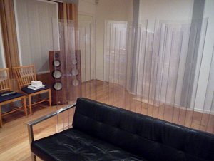

    OMF skrev:
    Finnes det produsenter av diffuserende gardiner, eller andre former for diffusorere som kan dekke store arealer men alikevel kan flyttes/pakkes sammen i en håndvending....?
    OMF
    Stoffer og gardiner kan også fungere som diffusorer i et rom.
    http://www.gardinhuset.no/ ;D
    Men seriøst. Svanå var det vel som viste frem noen gjennomsiktige diffusorer på en messe nylig. Mulig det kan være noe. De har ikke kommet på hjemmesiden enda.
    Kan skimte de såvidt på høyre side:
    http://avforum.no/forum/1632106-post657.html
    KW
    30.11.2002
    6.388
    391
    Bærum
    Slike ;)
    I fra Marten sitt demorom i Gøteborg.
    Ikke gardiner da, men det orso snakker om.
    Mvh.KW

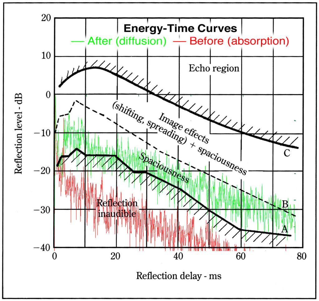

    Tittar ni på mitt unika ETC diagramm så ser ni hur (i detta fall MBL ) tillsammans med 30 st bredbands diffusorer samt 30 st GH i taket följer det transparanta spaciousness fältet
    Man ser också något mer förvånande, och det är att avklingningen before (mjuka absorbenter) och after (fullt med diffusorer) är nära nog identiskt
    Diffusorerna med en absorbtions koefficient under 0.2 lurar alltså skjortan av Sabins formel

    Jeg finnner ikke noen grafer i linken du la til. Kan du vise noen ETC målinger, zoomet inn på de første 30 ms, av små rom som er behandlet med mye diffusjon? Fint om du poster de her.
    I Blackbird Studio hvor det er kun brukt diffusjon så har de senket de første refleksjonene kraftig. Så det er mulig med diffusjon også, men noe slikt er nesten praktisk umulig i et lite ville jeg tro.

    Hei.
    Til der som har greie på dette, hvordan synes dere dette ser ut?
    Den røde er første måling den andre er etter et par justeringer i rommet.
    Steinar.
    Bx
    04.08.2005
    9.441
    4.889
    Det ser ut som justeringen har gitt bedre bass samtidig som det har gått på bekostning av homogeniteten fra 100 Hz og et stykke oppover. Jeg vil tro at begge deler er hørbart. Som vanlig er har du knapt med energi i nedre mellomtone i utgangspunktet - og enda mindre etter justeringen.
    Hvordan dette slår ut lydmessig tror jeg du må konsultere ørene på. Det er ofte en høyst personlig akustikkpsykologi ute og går på hvordan slike frekvensavvik preger din opplevelse av musikkformidlingen.

    orso skrev:
    Interessant innlegg. Det du skriver virker ganske kontroveriselt for akustikk i små rom.
    Du skriver at vi som musikk elskere skal oppleve innspillingsrommets etterklang. Hvordan kan man gjøre dette i et rom som legger til mye ekstra klang? Må man ikke senke de første refleksjonene for å virkelig høre hva som ligger på platen? Dersom rommet som vi lytter i tillegg legger til store porsjoner med tidlig diffusjon energi, får vi ikke da et slags kunstig lydbilde?
    For meg virker det mer "korrekt" å senke tidlige refleksjoner med demping og heller bruke diffusjon til sene refleksjoner i et rom. Sistnevnte er viktig for å unngå at det låter for dødt, få en god kombinasjon av både pin-pointing, ambience og omkringliggende lyd.
    Har vanskelig for å se at kun diffusjon gir det som lydteknikerne ønsket at vi skulle høre. Det blir litt som rundstrålende høyttalere alá MBL. De spiller med rommet. Det kan låte live og besnærende, men det tilfører alle innspillinger noe som egentlig ikke er der. Man får et fast fotavtrykk til all musikken. Og man mister mye av presisjon, plassering av instrumenter og holografi. Det hele blir mer utflytende.
    Missade du min senaste TAM (Total Acoustic Makeover = absorberade första reflexer byts till diffuserade ) ombyggnad i Norge
    http://www.hifisentralen.no/forum/index.php/topic,16114.220.html
    Jag gjorde en liknande ombyggnad i Stockholm nyligen där de mjuka absorbenterna byttes mot 30 st Wing diffusorer som placerades runt hela rummet i öronhöjd Taket fylldes med GH
    PÅ övriga väggytor placerades 12000 (av 16000) LP och CD skivor
    MBL sätter verkligen Wingarna i arbete och tillsammans så skapar de en häpnadsväckande 3D och fokuserad ljudbild
    Vad dessa herrar har gemensamt är deras enorma passion för musik samt att de nu delar in sina lyssningupplevelser i -före och efter - de kom i kontakt med Svanåkonceptet
    Placeras de mjuka absorbenterna på första reflexen så färgar det återgivningen (rummets klang liknar ej direktljudet frekvensmässigt ) Detta medför också att hjärnan ej heller får den " andra chans" att med hjälp av de tidiga reflexerna (5-15ms ) hinna uppfatta all den timbre, ambience ,detaljer mm som finns i en akustisk inspelning
    Fler TAM projekt på senare tid
