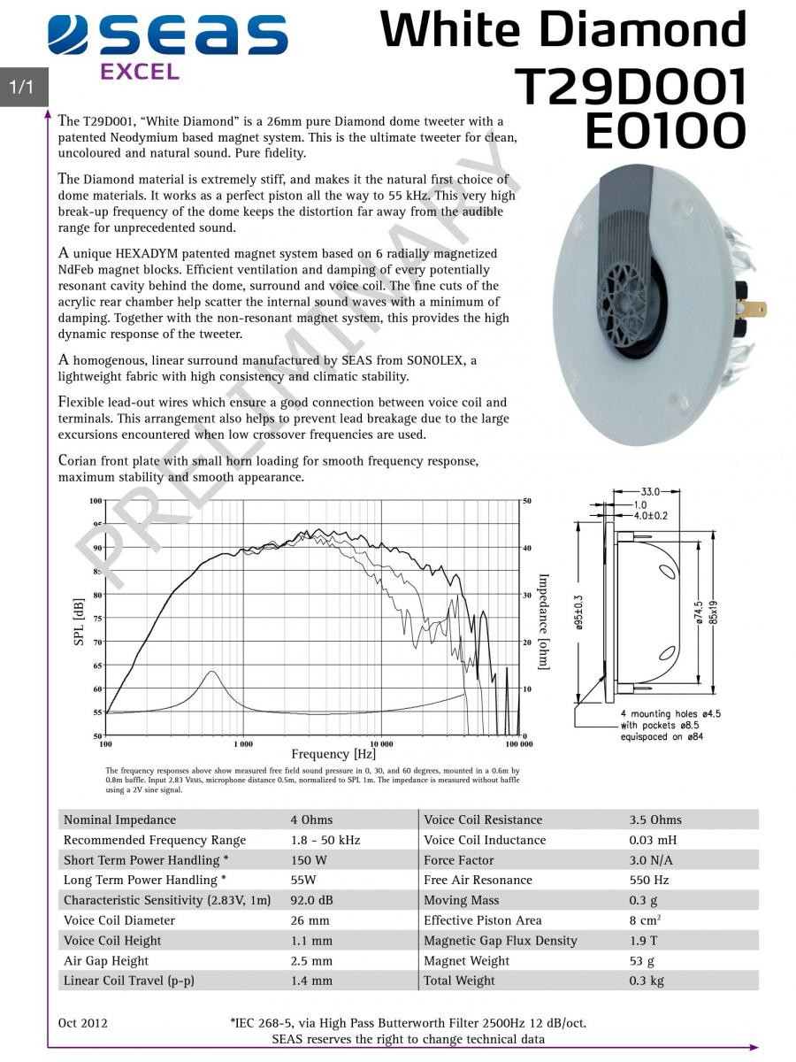

Håper at det er ok for Seas at jeg legger ut databladet:

Link til denne??? finner ikke dette. Synes iøvrig ikke frekvenskurven var så veldig fin.

5 dB for høyt i hørbar område - og faller betydelig av i det det område som alle over 30 i forveien har store problemer med i det hele tatt at høre...Og mye verre er det om om er over 40 - så faller selv 15khz vekk...
En Tang ban 2" fuldtone - har betydelig jevnere kurve...

Tror det er let å korrigere de 5 DB . Og mener det er bare en fordel den ruller af opadtil.
O
Oblivion
Fordi det er målt med et 12dB/okt 2.5kHz filter og i en 0.6 meter x 0.8 meter baffel på 0.5 meter avstand så er ikke SPL kurven av så stor verdi. En ser tydelig filterets virkning fra 2.5kHz og nedover.
Impedans kurven som er målt uten filter og uten baffel sier mye mer om elementet.
Jeg har endel erfaring med Seas sine diskanter og denne ser ut til å oppføre seg elektrisk rimelig sammenlignbart.
For å kunne si noe mer om denne diskanten ville jeg ha montert den i en riktig baffel (som diskanten skulle ha vært brukt i) og målt på 2.5 meters avstand uten filter og med et RLC ledd for å dempe resonansen ved 550Hz og Zobel filtere for å få linjær impedans oppover.
Det som ser "litt" merkelig ut er at impedansen i "bruks området" er lavere enn DC impedansen...
Dette kan skyldes magnetisk olje, internt dempe materiale eller den akustiske linsen (oppbrytnings kontroll) eller en kombinasjon av dette og at elementet kanskje ikke er innspillt..
Seas sine målinger ser ofte ikke like "fine" ut som på endel andre elementer, men det er fordi målingene til de fleste av de andre elementene er foretatt under forhold som gir bedre resultater og som en i praksis ikke kan få til selv, og at selve målingene er filtrerte for å se fine ut.
Med den erfaring jeg har fra de andre Seas diskantene så ville jeg basert på databladet tro at dette elementet har et stort potensiale lydmessig....

Hvordan har du konkludert med at målingene er foretatt med 2-ordens hp-filter? Det betviler jeg veldig og det står ikke noe om det i databladet. Var delefrekvensen satt til 2,5k under måling så ville altså vært dempet ca. 24dB ved 550Hz... og det er det ingen tegn til. Seas har imidlertid oppgitt effekttåligheten med 12dB/oktav deling ved 2,5kHz og det er noe helt annet.

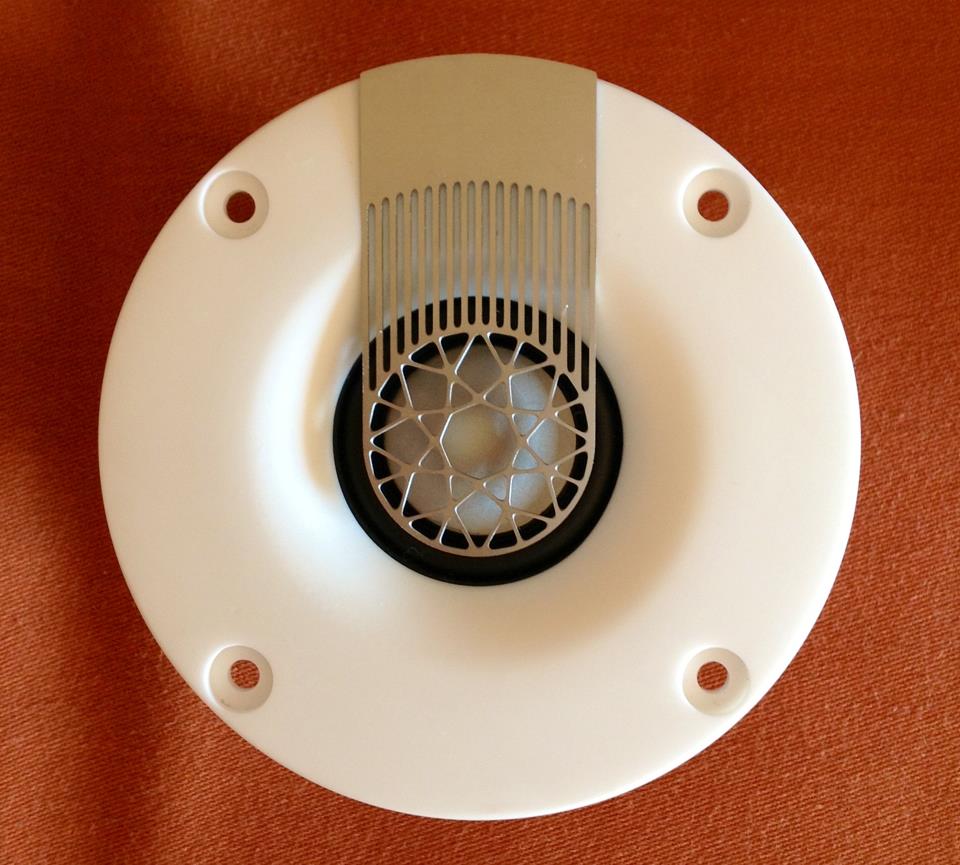

Jeg skjønner ikke helt heller hvorfor du konkluderer med at grillen i forkant domen er en slags demping av oppbrytning i membranen. Hvis oppbrytningskontroll var hensikten så ville det være naturlig å ha noe som virket på membranen direkte. Videre så deler jeg heller ikke din oppfatning om at "den normale" oppbrytningen i diamantmaterialet skulle ligge rundt 23kHz. Seasmembranet bryter opp ved rundt 55kHz, langt utenfor det hørbare området.
Den designdingsen fremfor domen mistenker jeg å ha som primæroppgave å beskytte mot knusing av det tynne sprø membranet.

Jeg tror Oblivion opfatter grillen som et reklamefif uden bund i virkeligheden.
