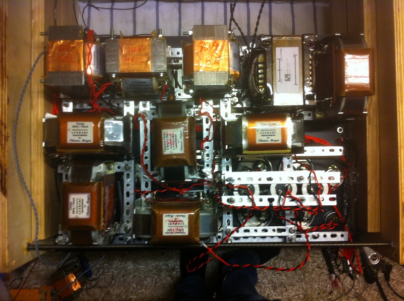

    45
    kult!
    hva er alle bryterne til?

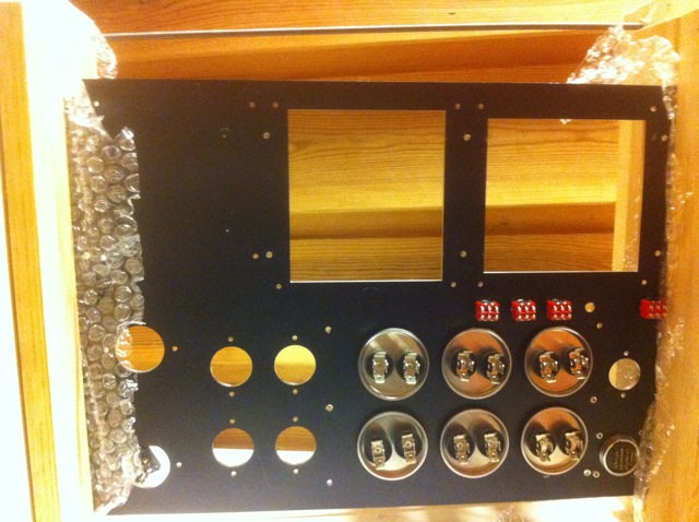

    Trafoene også ifra Mayer, bortsett ifra den nederst til høyre på det siste bildet som er ifra Silk (180-0-180) til bias supply. Denne spenningen skal via lc og ett vr rør til
    Rod Colemans biassupply (veldig hendig sak av knall kvalitet, hvor bias spenningen kan reguleres enkelt over et stort område).
    Filamenttrafoene ifra Mayer har sekundærtapninger slik at v sec kan velges ifra 1-20v i 1 v step.
    bryterene gir meg muligheten til å endre v filament ut fra psuet. Det gjør psuene fleksible med hensyn på hvilke rør de kan betjene.

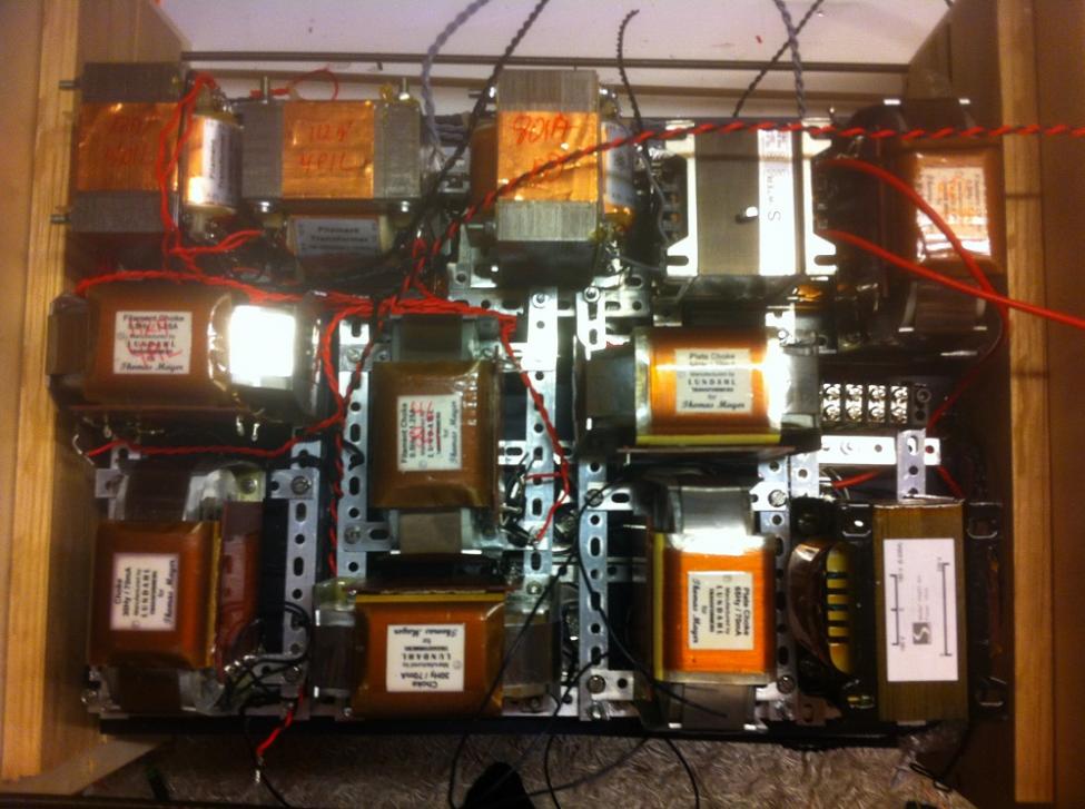

    Det fyller seg opp!
    fiklet litt med møbleringen... for å få plass...
    Det gjenstår litt kabling, men ikke mye
    De to siste chokene og powertrafoen til bias supplyet får akkurat plass.

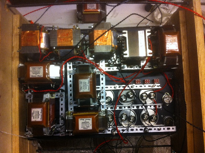

    Det ble ganske stuffed,gjenstår litt kabling og kople skjermer fra jern til chassis og signaljord.

    Etter noen målinger/ prøvekjøringer/regneøvelser endret jeg psu railsene fra lclclc til lc, dog med litt mer c. lc ledd nr 2 i hver rail blir plassert i forsterkerene.
    Bias trafoen ifra Silk som er 180-0-180 har forskjell i dcr sec på 3,5 ohm: det er kanskje nødvendig/fornuftig/ lurt.. å smette inn en liten r slik at dcr blir like ?
    Kondensatorene i "buret" er til filament forsyningene.

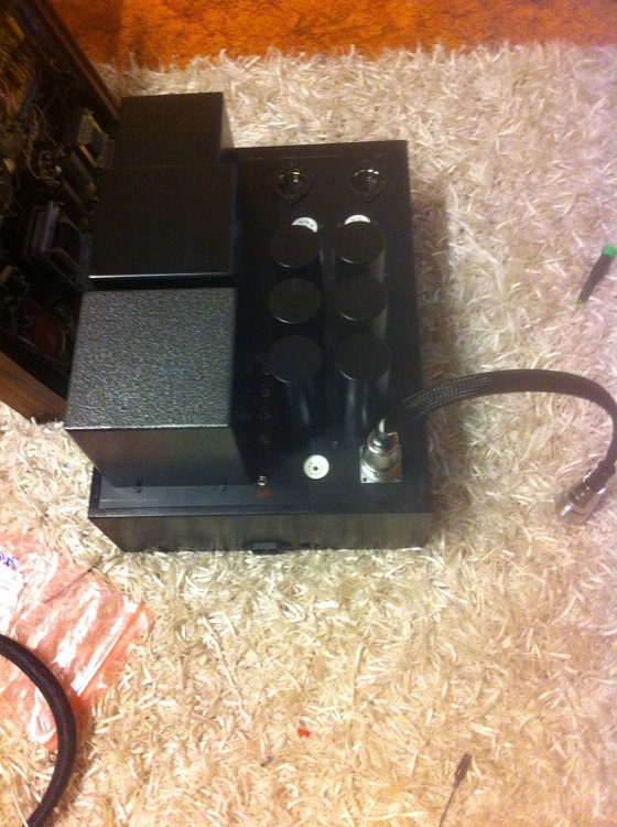

    Av grunner som skal forbigås i stillhet, valgte jeg å gjøre noen endringer. Fikk nye topplater og skrudde sammen mk2. Første kanal ble ferdig i sommer, nr to er nesten ferdig, gjenstår ørlite loddig og montering i chassis rammen.
    noen bilder att underveis.

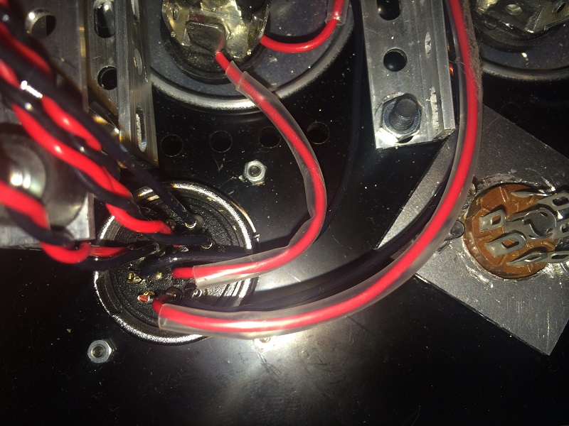

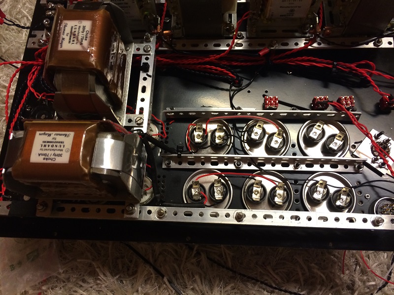

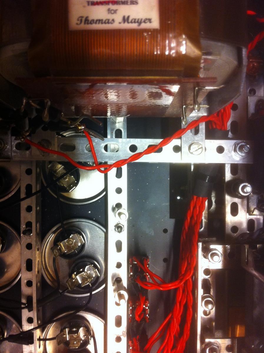

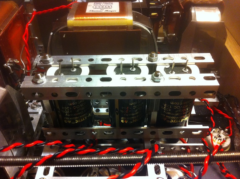

    det første viser første L ene i de to Power railsene, og kondensatorene soklene til likeretterene skimtes under chokene.kontakt for umbilical nede til høyre , og sokkel vr rør overfor denne.
    Det neste bildet viser sokkel for umbilical. ekstra isolasjon rundt kabler for ht er sikkert lurt...

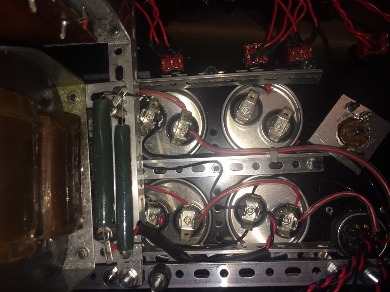

    Det siste bildet viser bleedere til et av psu railsene. Skal legge ut noen bedre oversiktsbilder senere
