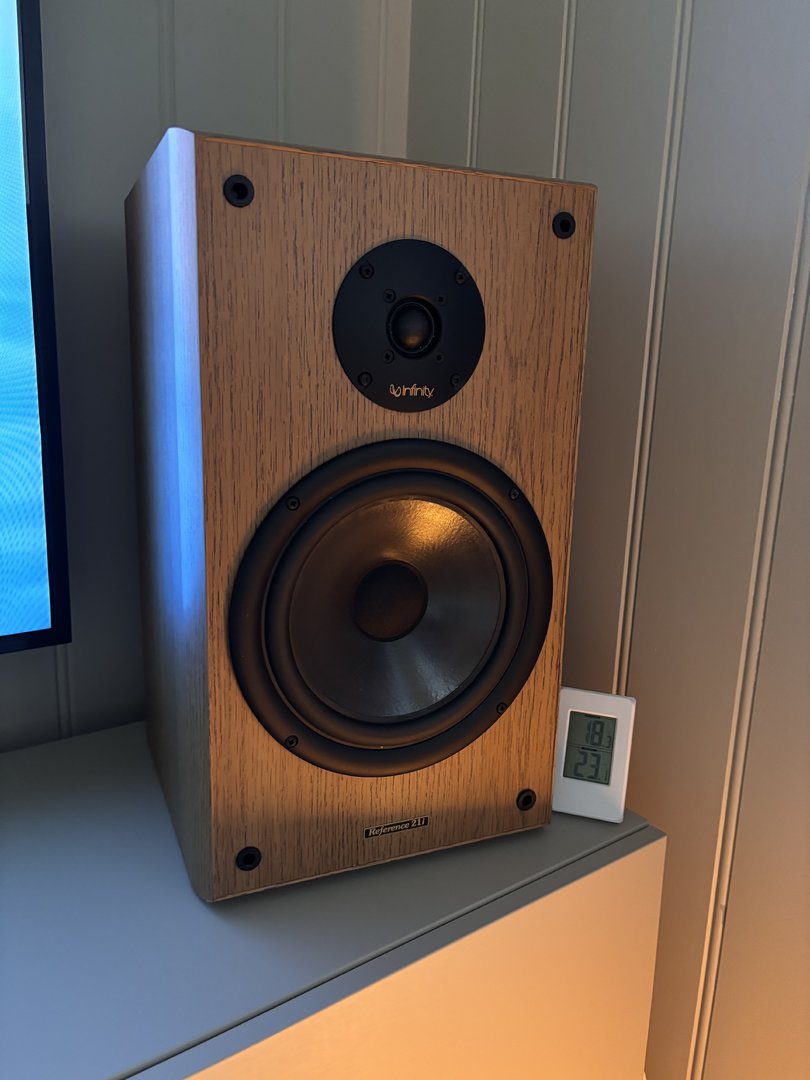

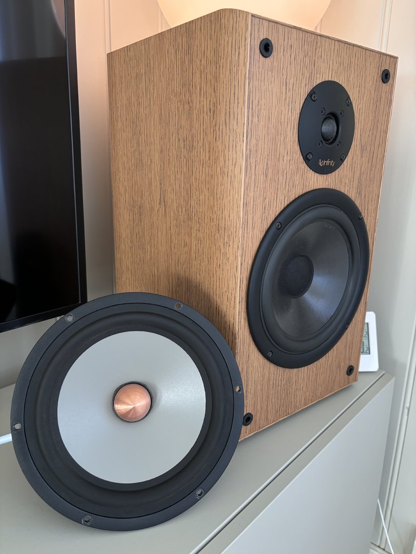

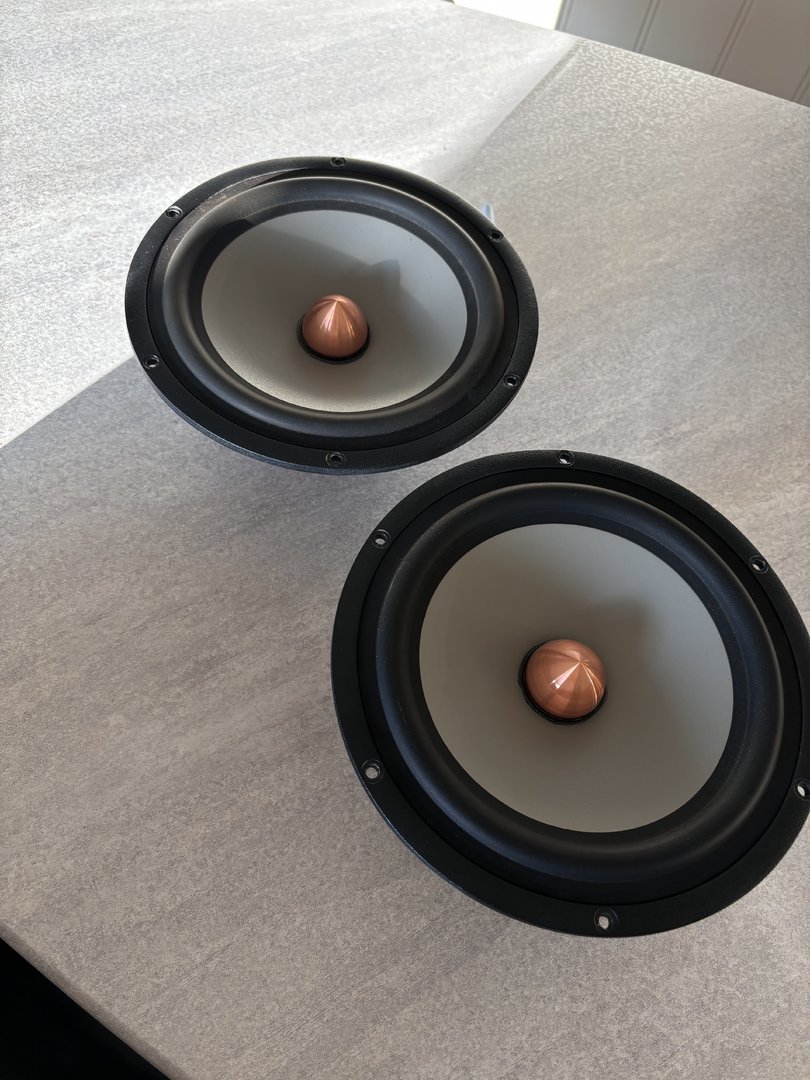

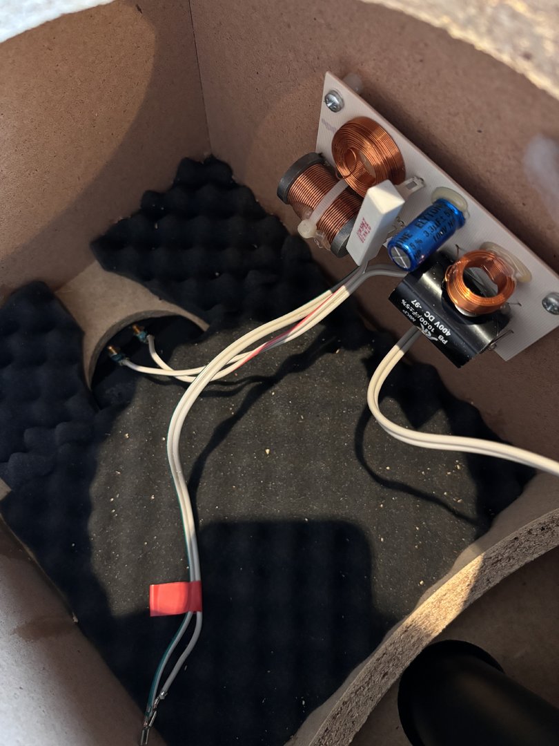

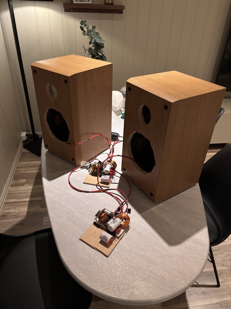

Kjøpte meg ett par Infinity Reference 21i, koblet de opp og skjønte at dette kan ikke jeg leve med
Først prøvde jeg å lete etter målinger på elementene, men det fant jeg ikke.

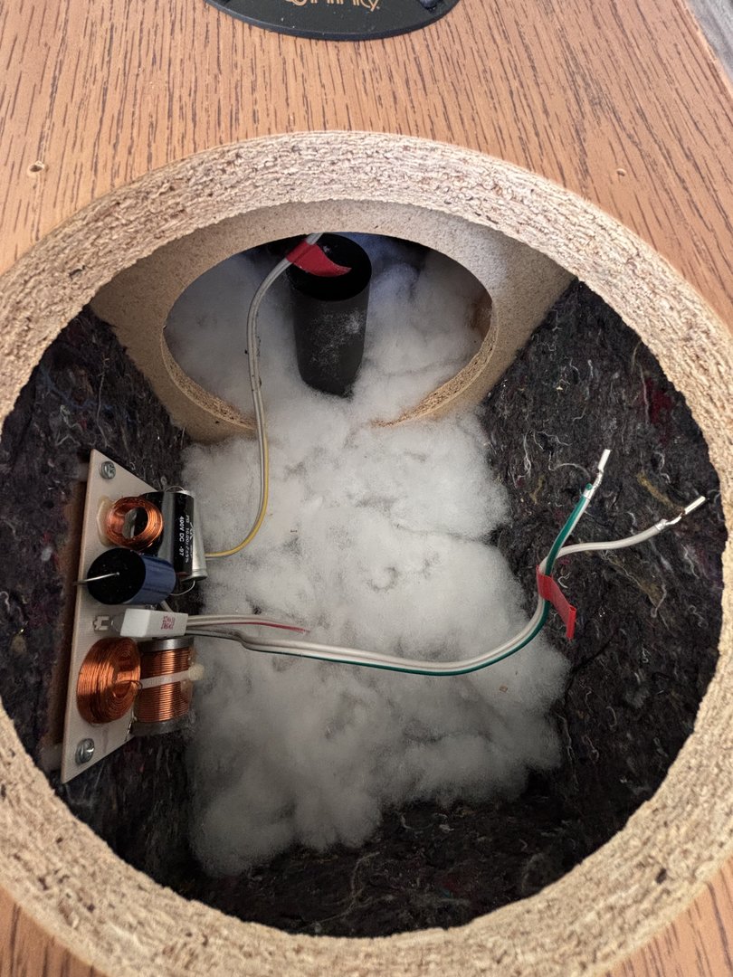

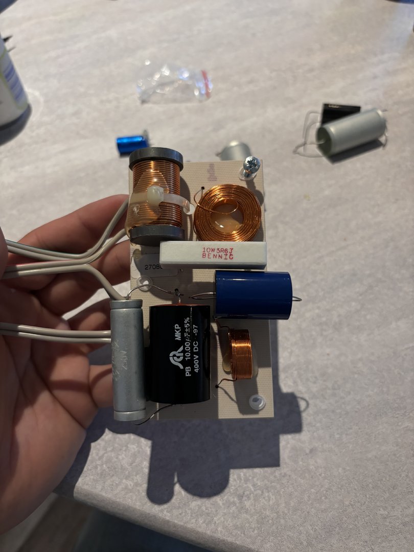

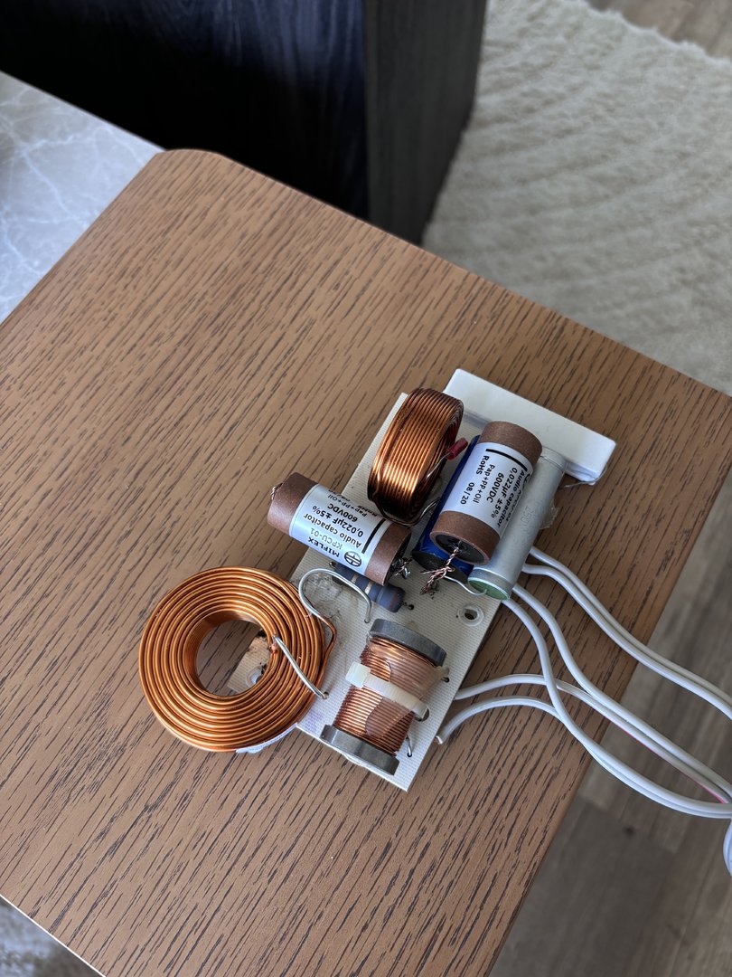

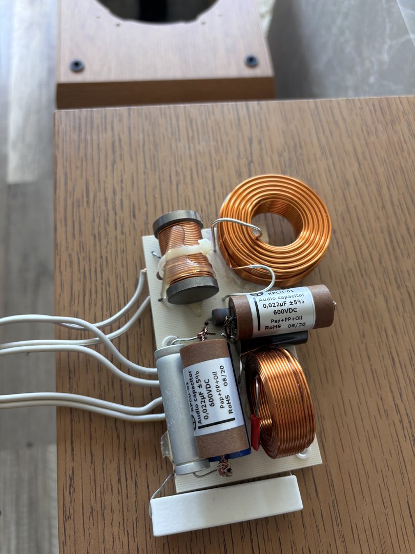

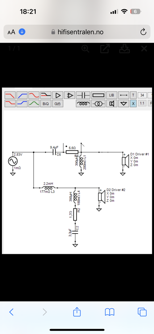

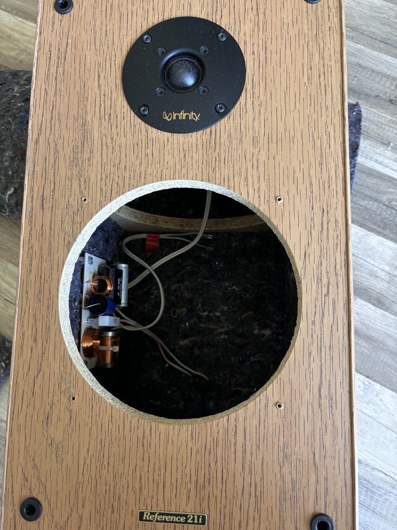

jeg dro ut delefilteret og tegnet ned komponenter.
Det viser seg att diskant er delt på 2-order og bass på 1-order med notch.

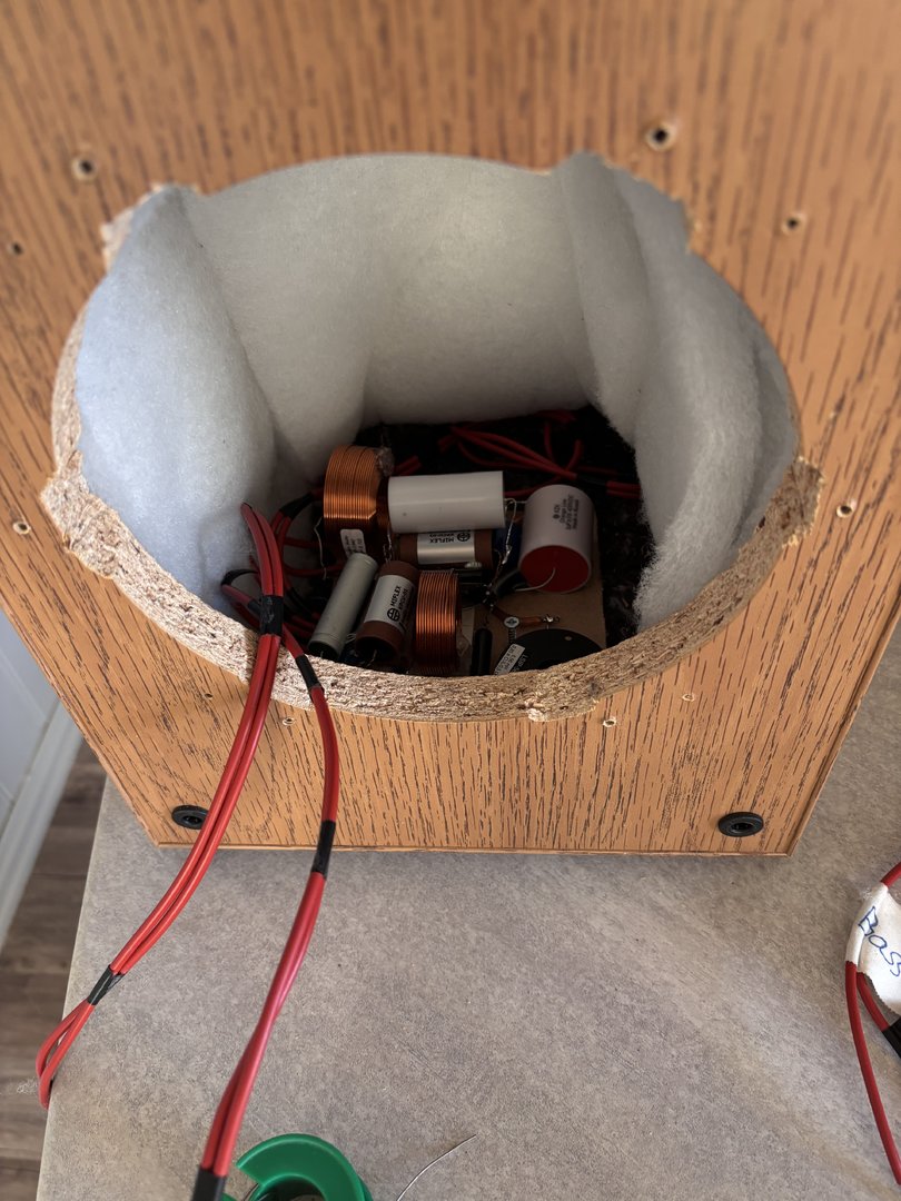

Gikk i kjelleren for å se om jeg fant noe snacks og begynte å utforske.

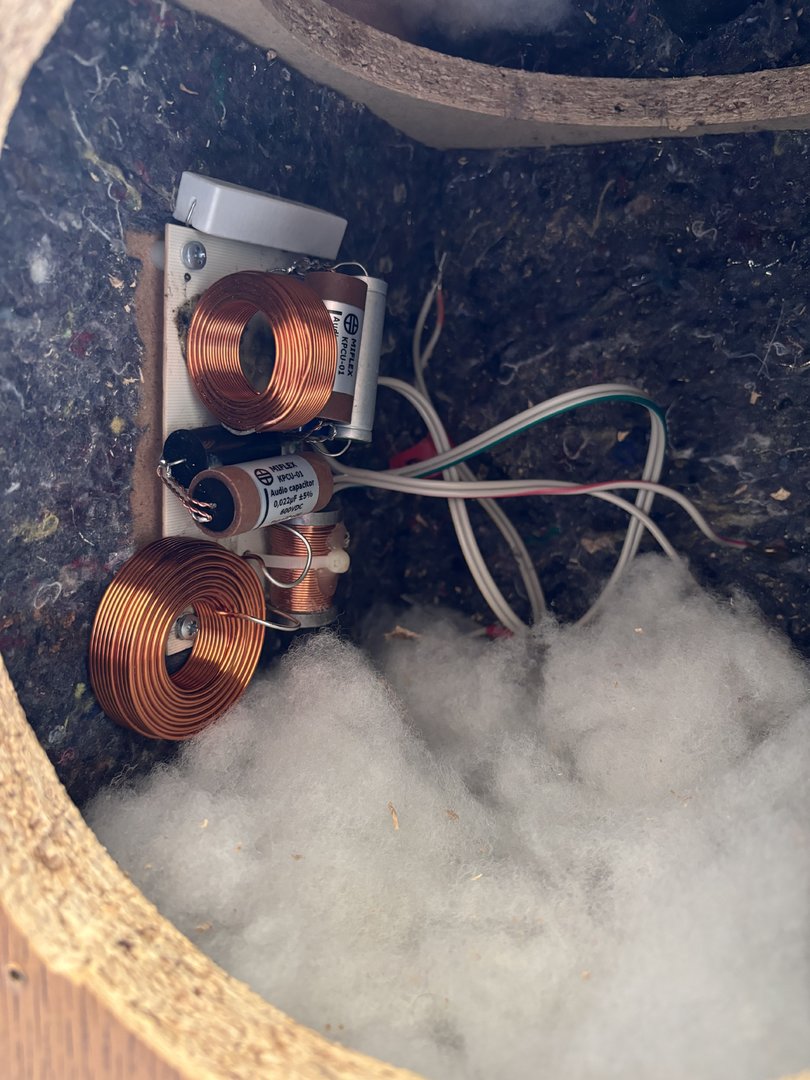

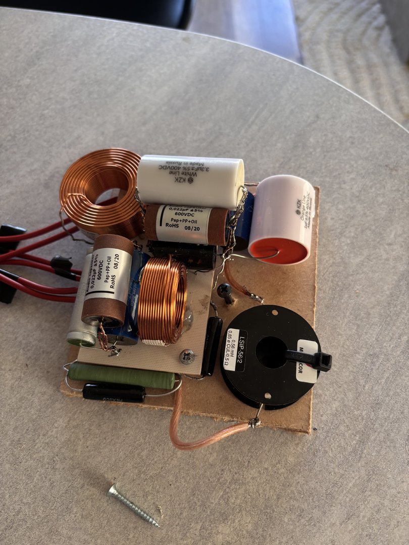

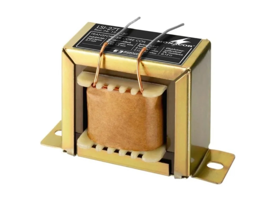

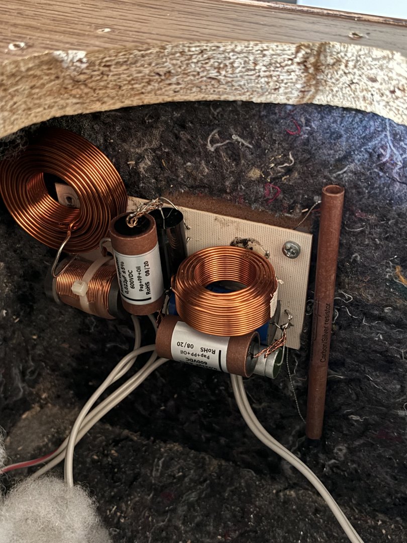

i diskanten la jeg på en kzk 1,3 uf som en litt for stor bypass.
I bassen byttet jeg ut 3,3 el cap til en 5,6 jantzen standar cap.

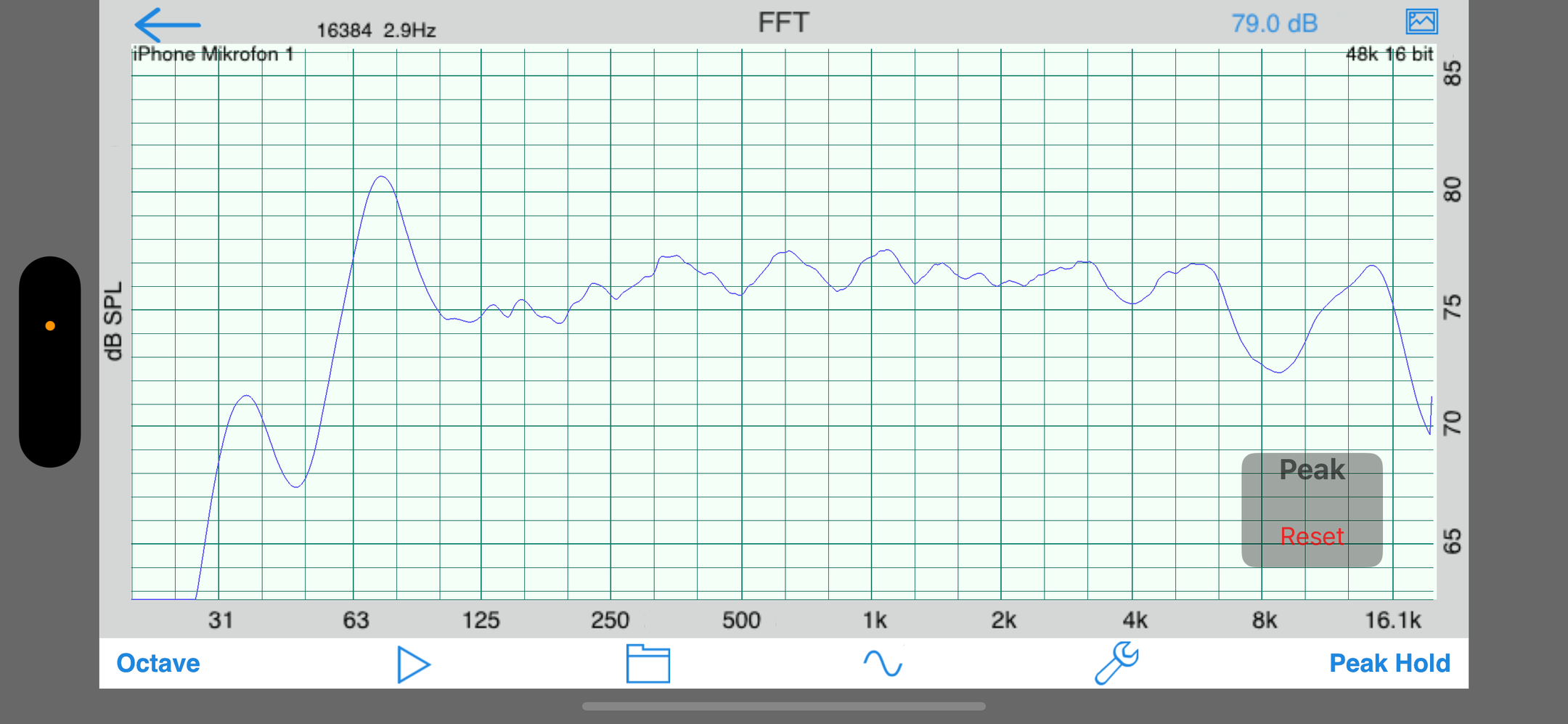

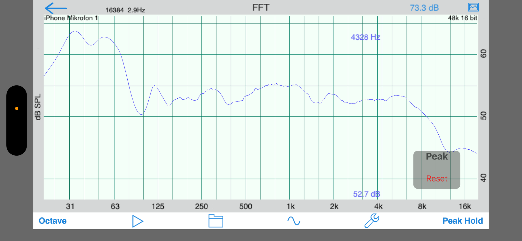

Dette dro ned mellomtonen 5db ish og ringingen i basselementer forsvant. Nå har jeg bestilt ny 0,22 spole for å flytte delefrekvensen.

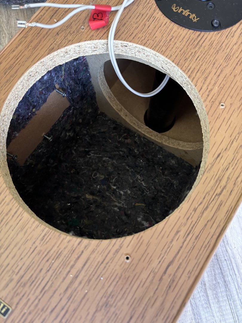

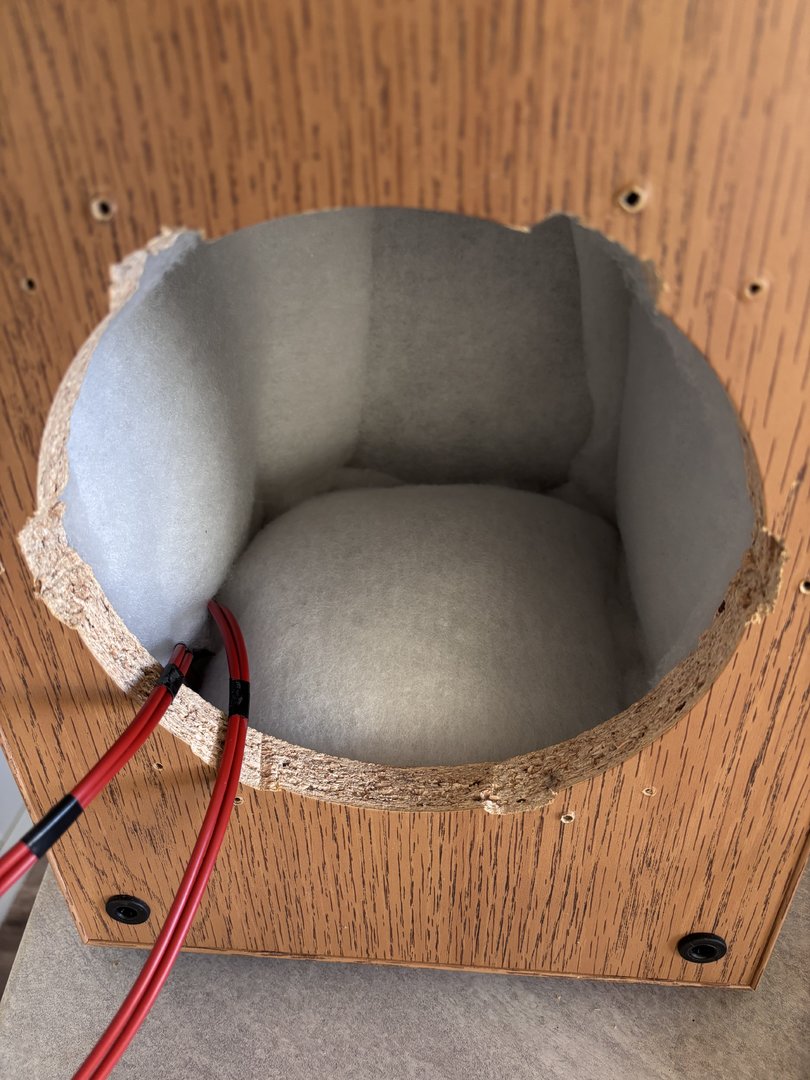

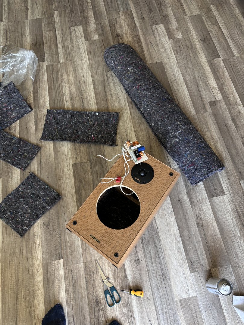

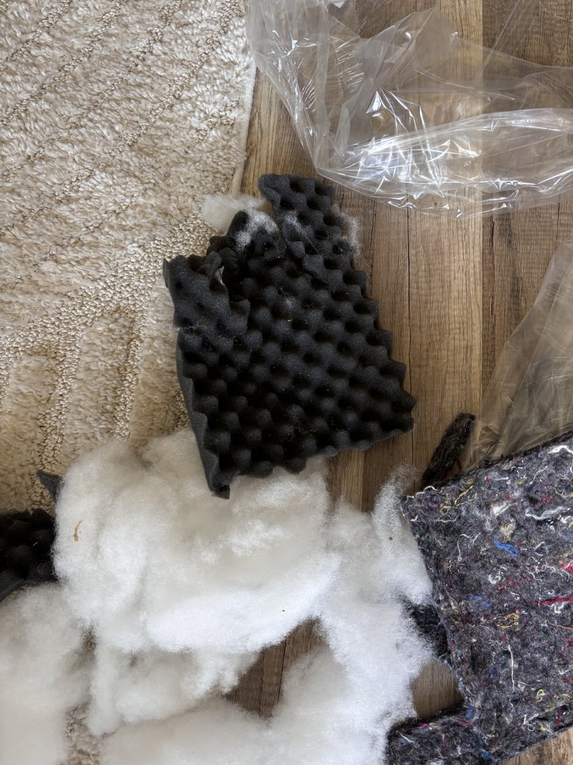

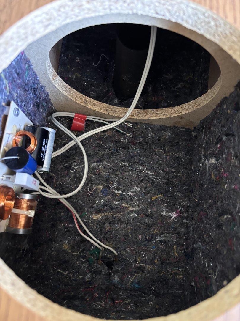

samtidig syns jeg dempinga i kassa var for dårlig og gjorde dette på nytt med 7mm filt og litt til. Nå er kassa stille også.

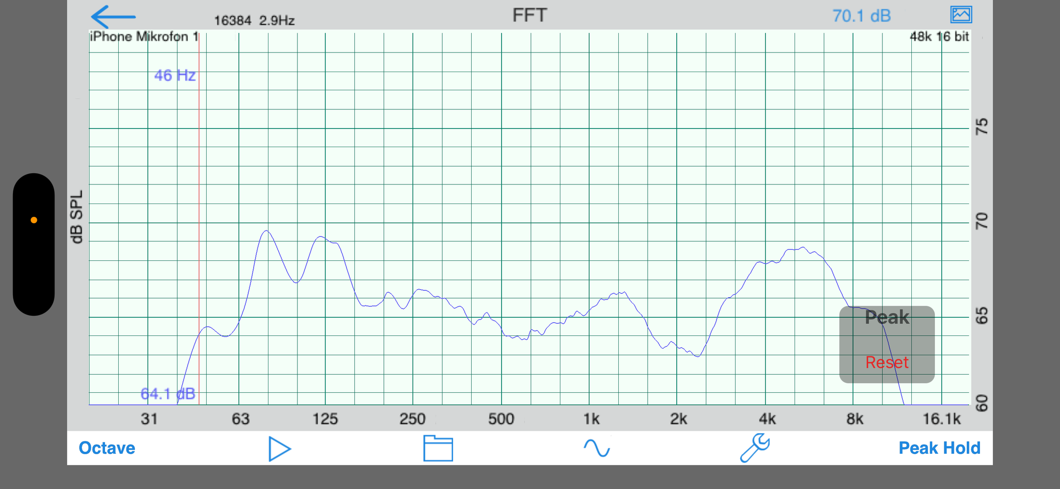

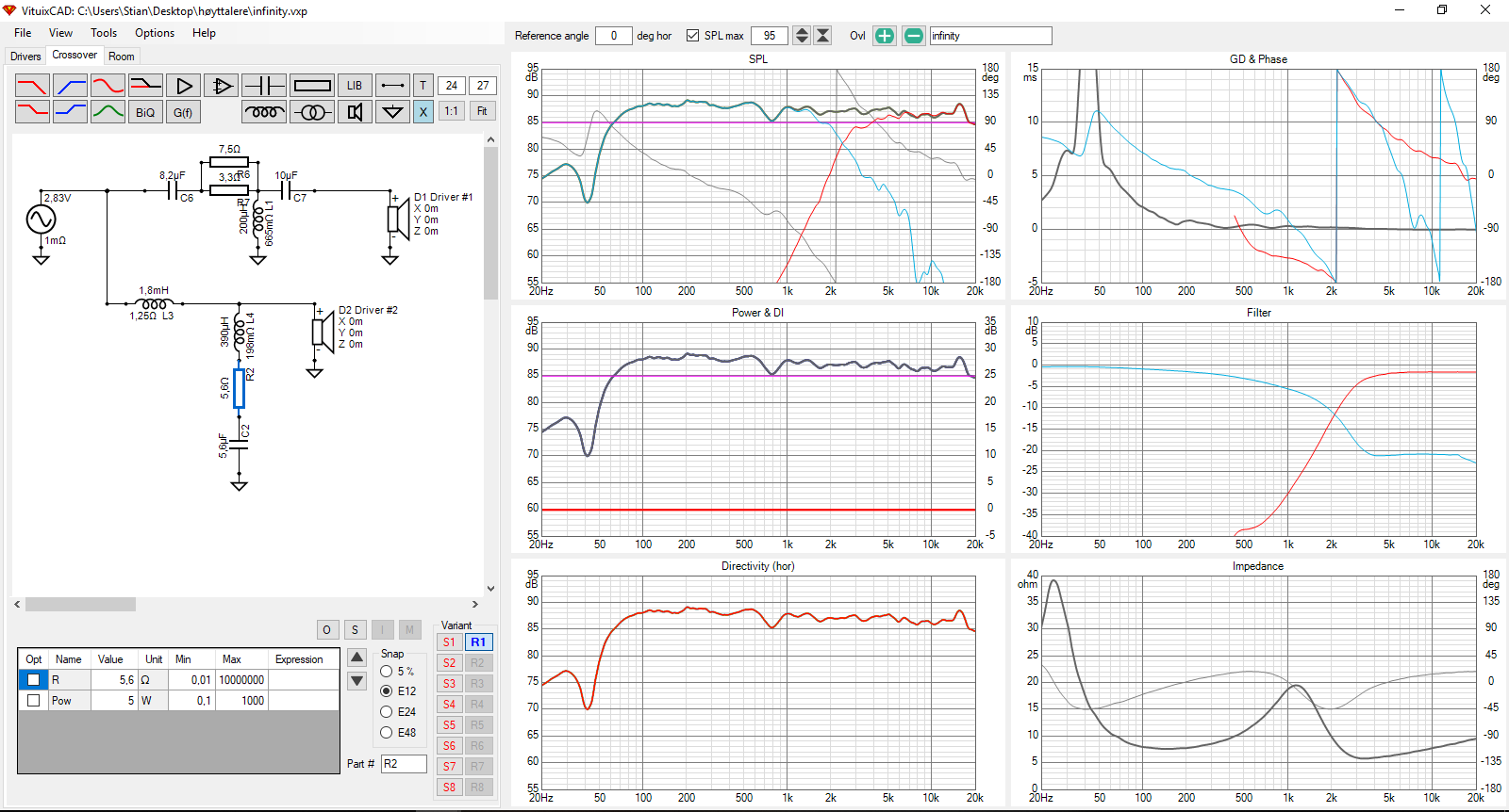

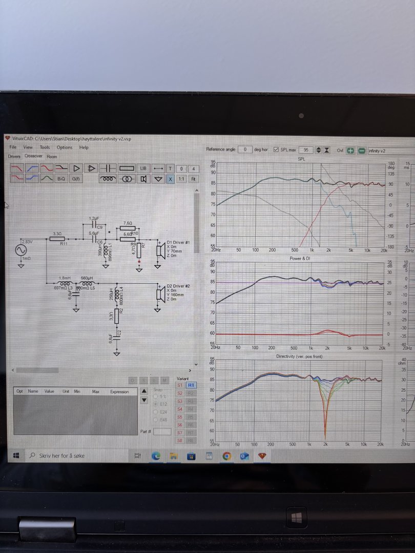

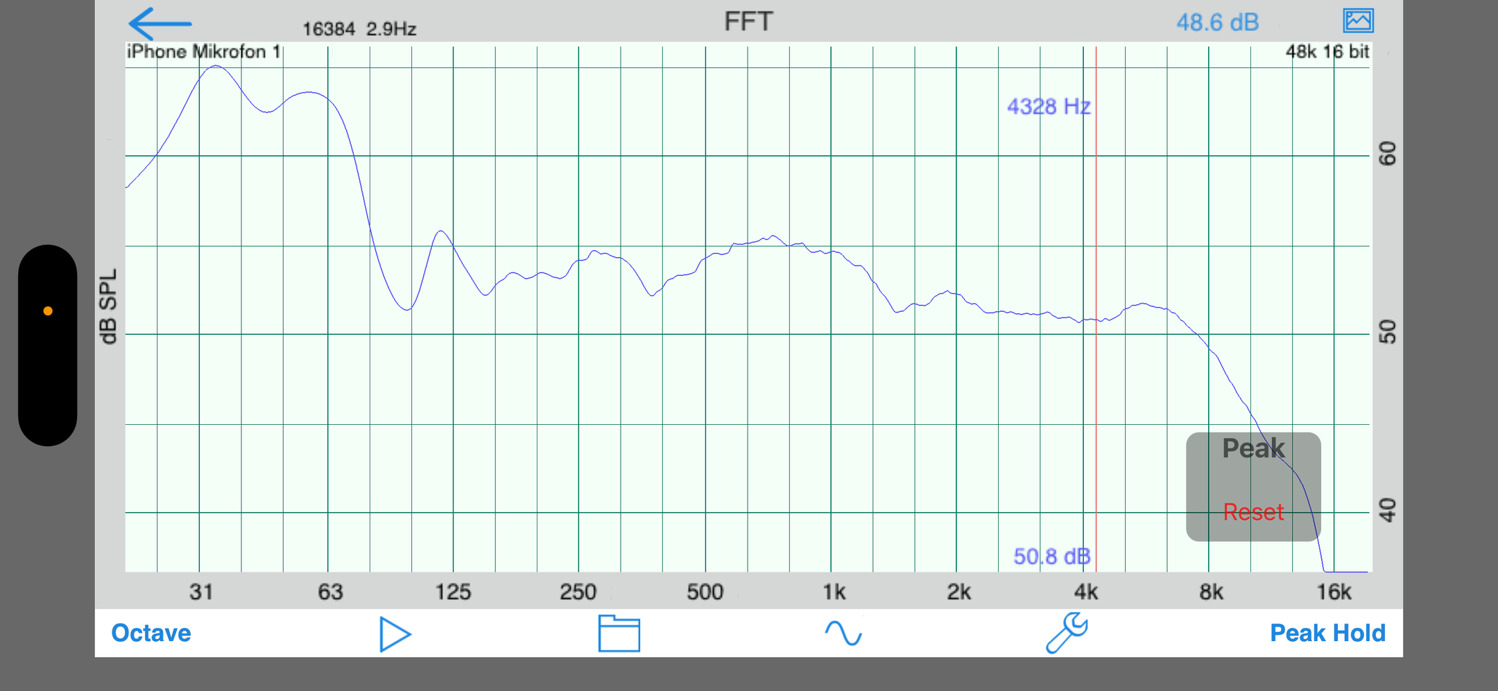

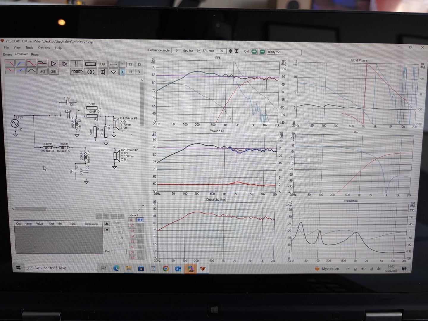

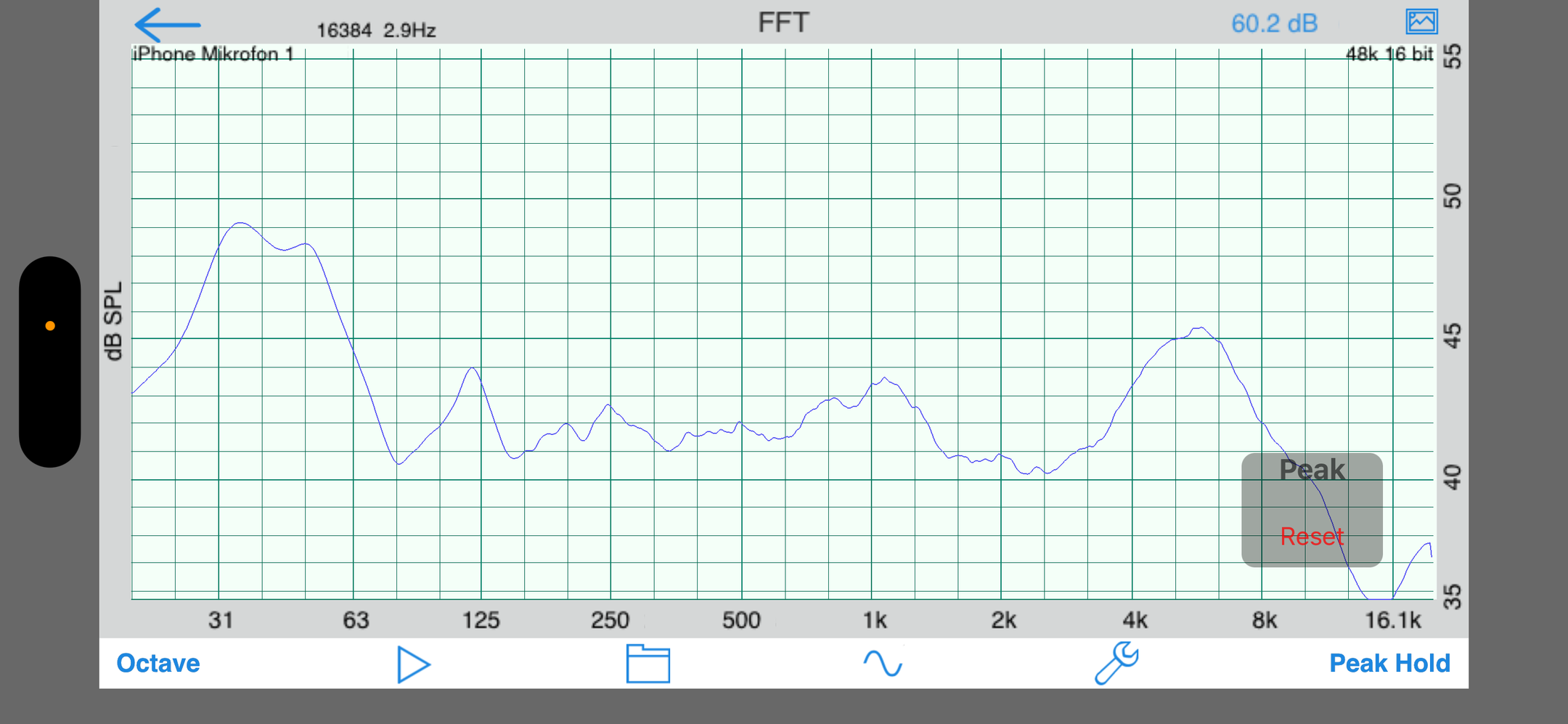

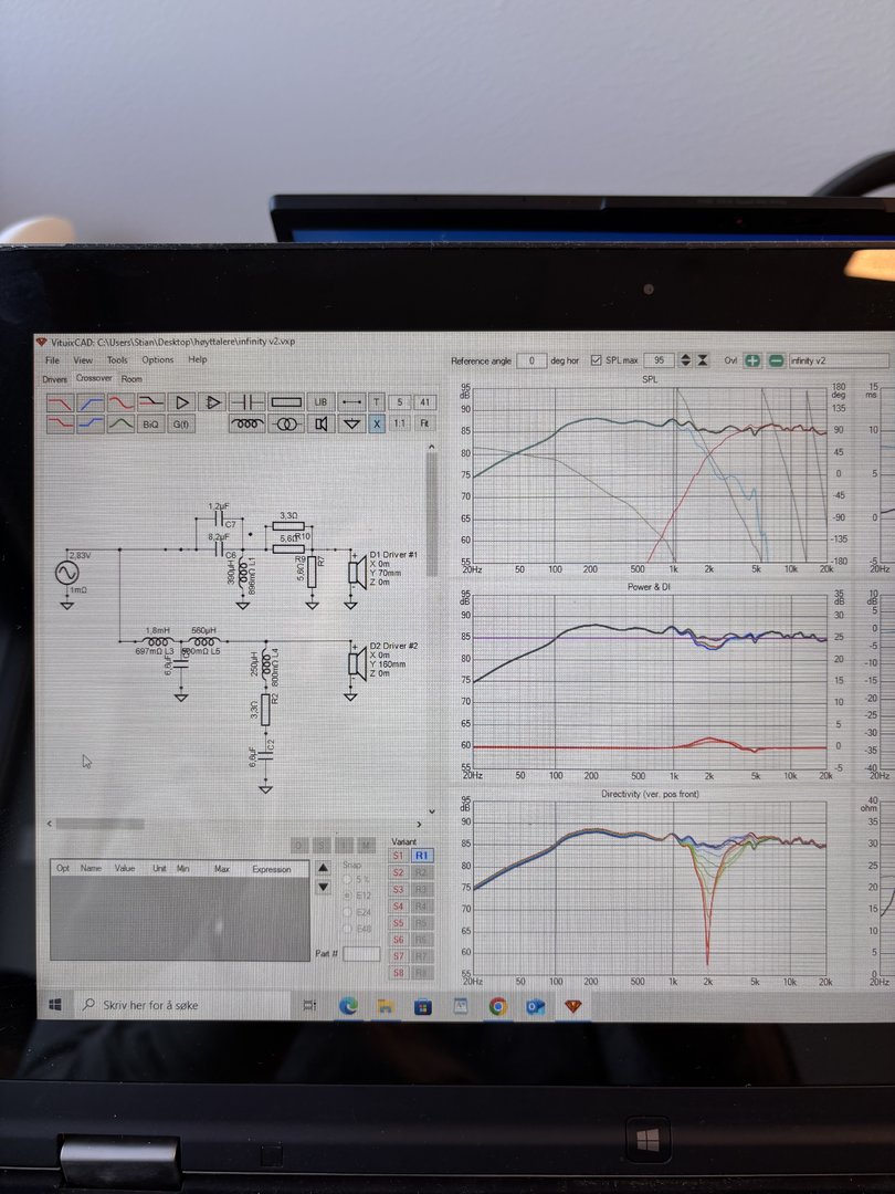

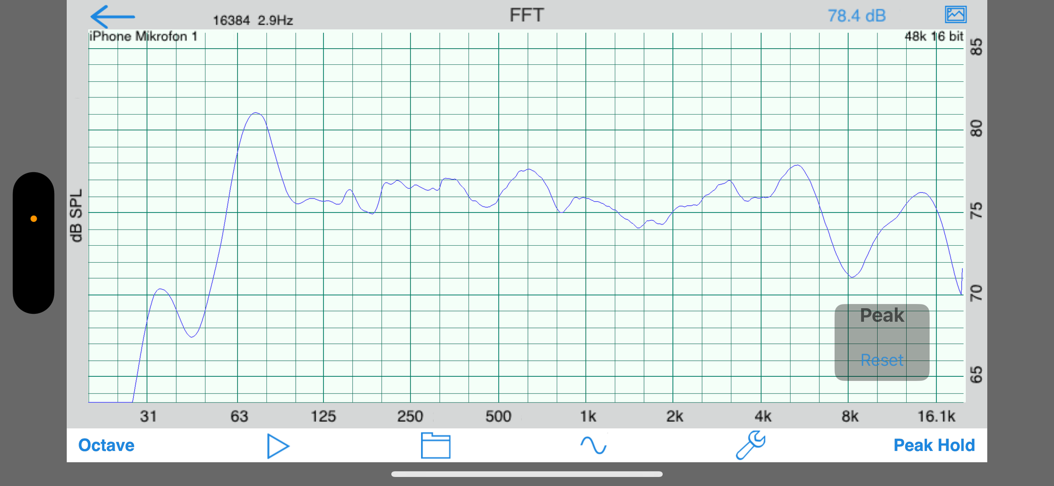

Jeg prøver å simulere litt i vituixcad, men uten tilstrekkelig måleutstyr blir det måling med telefon og litt skudd i blinde for å få til riktig deling som er i fase

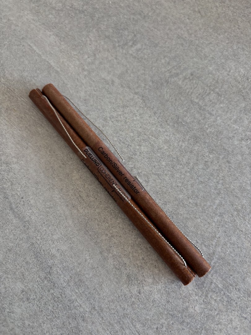

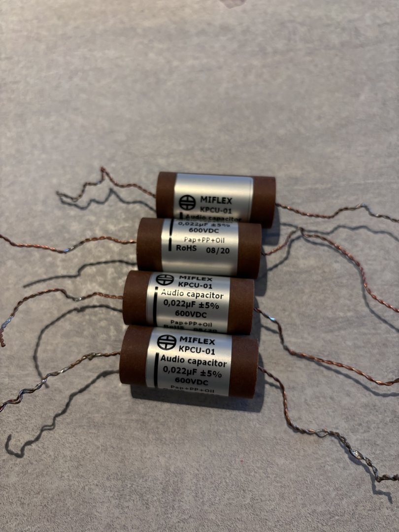

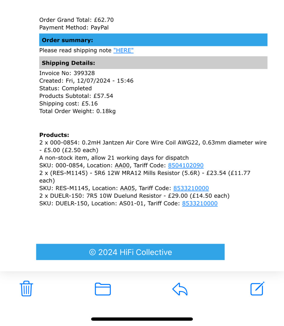

Det som er på vei i posten nå er duelund motstandere, mills motstandere og nye spoler til diskant.
Blir enten Duelund eller Miflex bypass på diskant og bass ettervært.

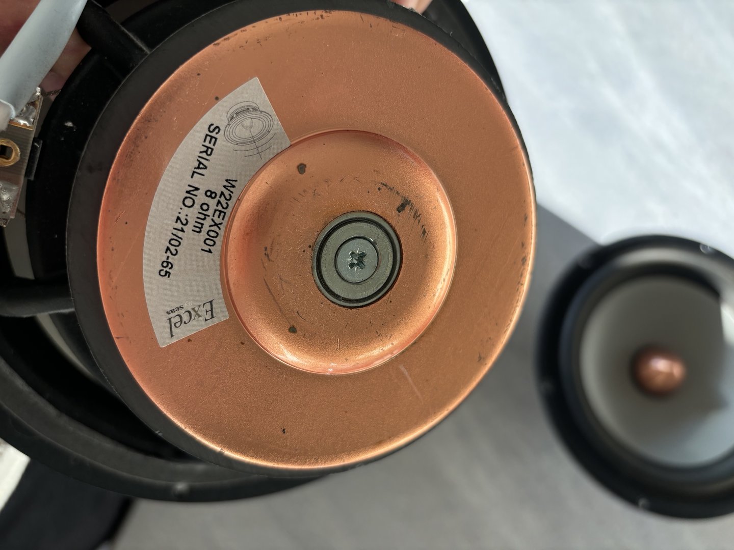

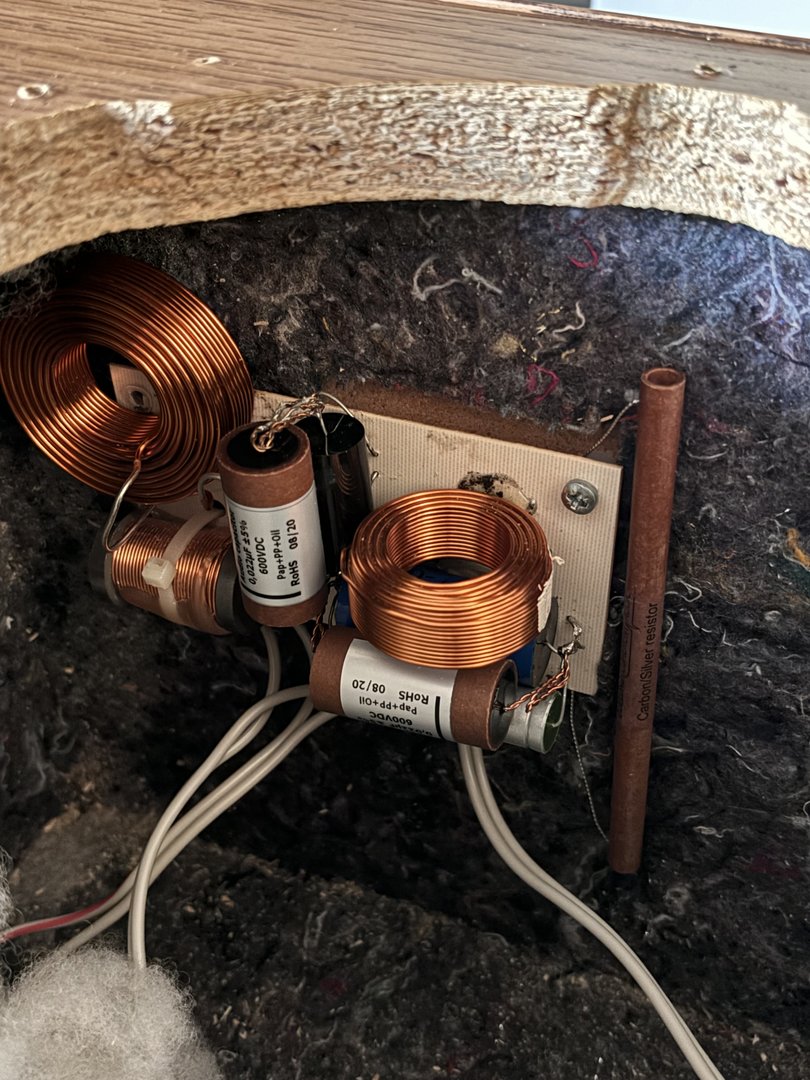

jeg titter allerede på nye elementer, så alle simuleringer jeg driver med i vituixcad er på andre elementer
lukter prosjekt.
Kabinettene syns jeg er veldig pene, så blir å bygge på disse.
