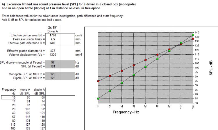

Her er en snip fra Linkwitz's regneark "spl_max1.xls", som tydelig viser litt av grunnen til at dipoler kommer til kort ved lave frekvenser. Forskjellen i dette eksemplet er 20 dB ved 10 Hz. 20 dB er ti-gangern... I praksis blir forskjellen mellom dipol og lukket kasse enda større, da lukkede kasser nyter godt av roomgain, noe dipoler generelt sett ikke gjør.
