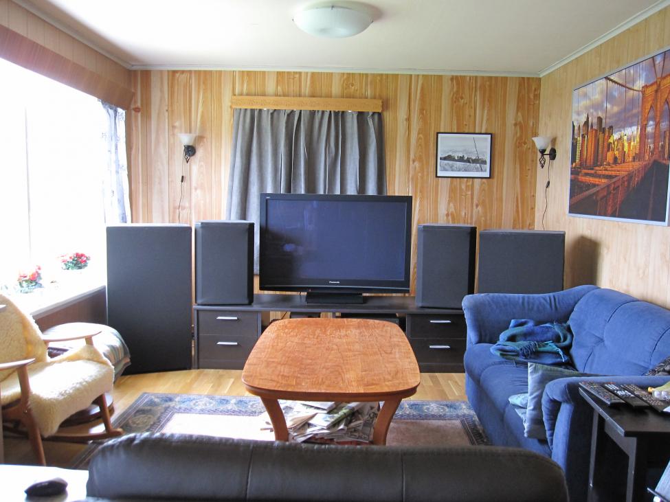

Dei gamle høgtalarane(heimesnikra) byrja å dra på åra, og verkar å ha utvikla eit tidvis problem med bassmellomtone-elementa i den eine.
På tide med noko nytt.
Nytt høgtalarsystem:

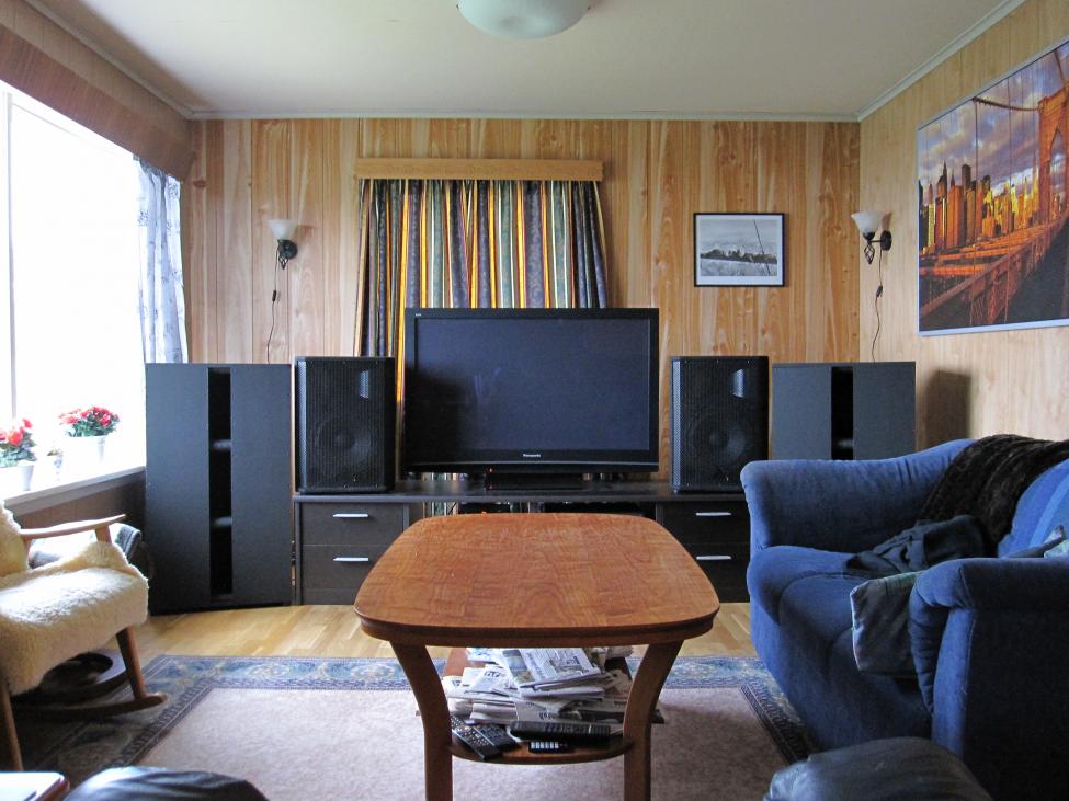

Etter er uansett mer tiltalende, hva har vi her ?
Jørgen.
Svartatosten
21.09.2012
40
22
Bygdæ

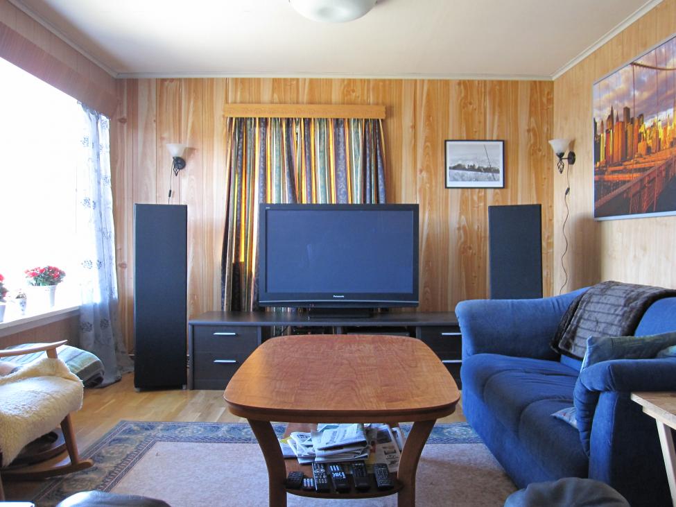

PA toppar(minus det passive delefilteret), og heimespikka El Cheap-O SLOBs.
DSP og aktiv drift.
Synes lyden er svært bra, men det er det vel ingen som trur det er.:p
Kvålsvoll
22.07.2010
1.601
1.697
Ålesund, Norge
Jeg tror på at dette kan låte veldig bra.
Det er nok et par detaljer som ikke synes på bildene, du nevner jo dsp og aktiv drift.
Med det bassystemet som vises på bildet, og satt opp rett med dsp og erstattet deling og eq på toppene så skal en lete lenge og grave dypt i lommebokas for å få tilsvarende i en butikk.

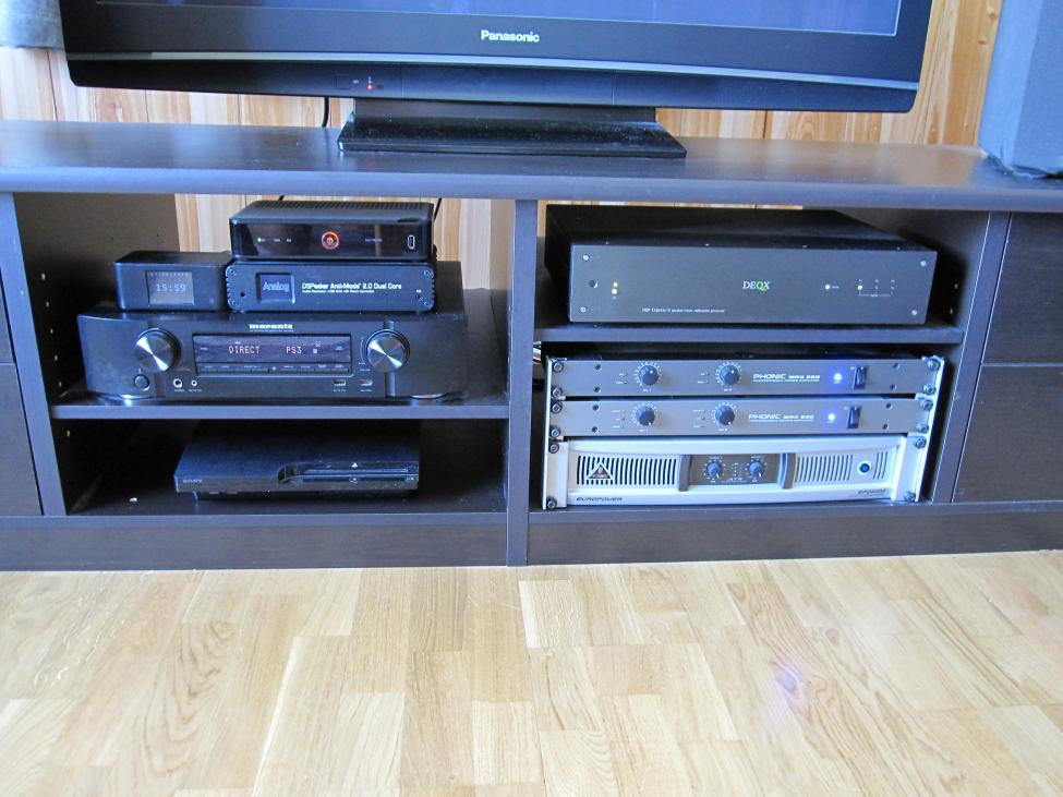

Deling og høgtalarkorreksjon blir tatt hand om av ein DEQX HDP-Express II. I tillegg romkorreksjon i bassen med ein Antimode 2.0

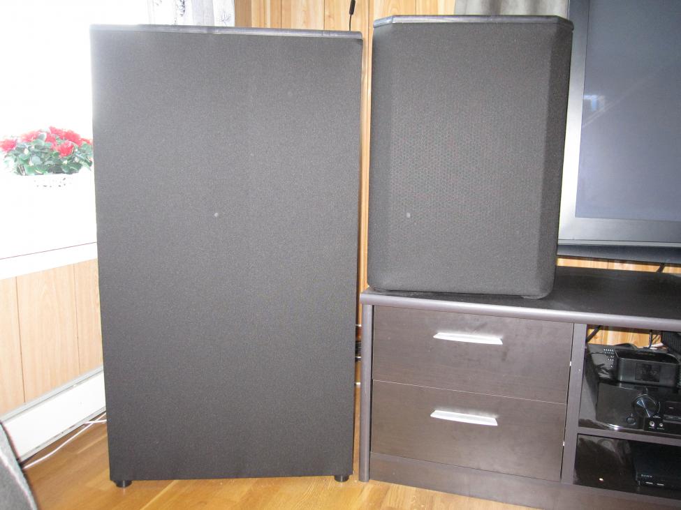

Størrelse 6x12" pr.stk.
Bilstereo subwoofer-element:p
Slike: Zachry D12 | Ljudia
Kompresjon på litt over 4:1
Utvendige mål:
Høgde: 106cm m/25mm gummiføter.
Bredde: 59cm
Djupne: 40cm
