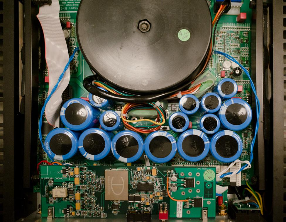

    FabelDAC i B175. Jeg tenkte jeg skulle gjøre det selv, siden det bare var en lodding. Det gikk forsåvidt fint, men da jeg skrudde på kom en skikkelig brummelyd så jeg koblet fra og så tok det lang tid før jeg fikk tid til å prøve igjen. Da tok jeg kontakt med Densens serviceavdeling og fikk bekrefte min mistanke om at det var en jordsløyfe som skapte lyden. Det viste seg at B175 trenger en ekstra jordledning. Så med litt utvidet bruksanvisning fra Densen og ekstra loddinger er den omsider i gang.
    Advarsel: Det er litt trangt ved loddepunktet så ikke gjør det selv om du ikke har loddet før...
    En morsom ting er at jeg nå kunne sammenligne DAC´en på B420XS koblet til forsterkerens CD-inngang og FabelDAC koble til CD-spillerens digitalutgang, og fikk bekreftet at de så langt virker helt identiske. Det stod det forsåvidt i brosjyrene også :)

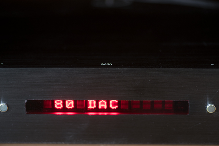

    Brumming i FabelDAC

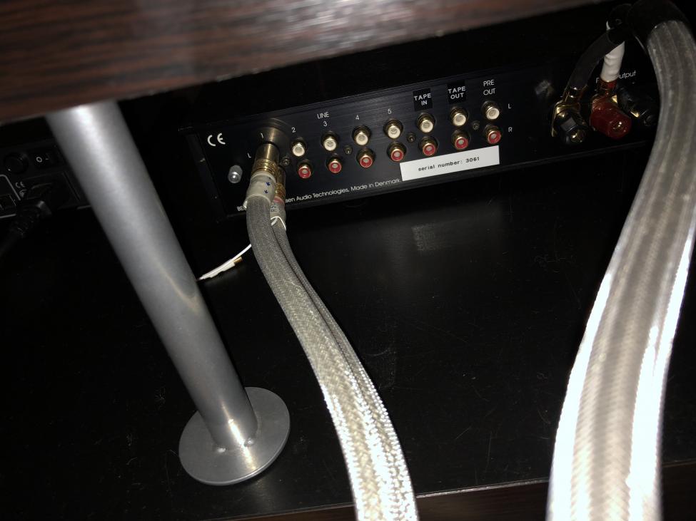

    Vis vedlegget 483270

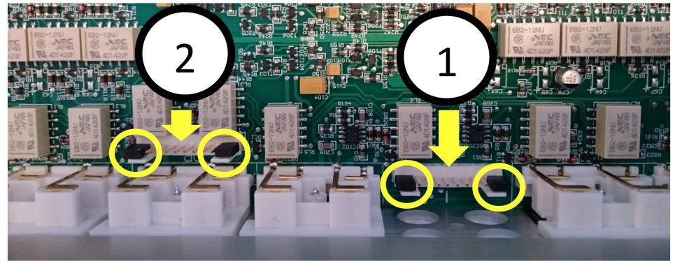

    Hei,
    interessant innlegg. Da jeg kjøpte min B-130+ for noen år siden kjøpte jeg samtidig FabelDAC og fikk tekniker på OHC til å installere denne. Det gav brummelyd, og da reklamerte jeg på FabelDAC'en. De tok den ut og så kjøpte jeg en ekstern DAC i stedet. Men da de tok den ut så klarte de samtidig å "ødelegge" Line 1, så etter det har jeg hatt en inngang mindre. Men det gjør ikke noe da jeg bare bruker to eksterne tilkoblinger (CD og DAC). Det er skuffende at ikke OHC var i kontakt med Densen for å løse problemet, det er jo noe teknikeren deres burde fått til. (Men men, dette er lenge siden og nå har jeg DenDAC 50, som jeg er meget fornøyd med.)

    Hei,
    Jeg fikk nesten litt inntrykk av at Densen løste problemet og laget ny bruksanvisning mens jeg diskuterte med dem, så man kunne nok unnskylde OHC med at de ikke hadde noen fullgod bruksanvisning. I de tegningene jeg fikk etterhvert ser det ut som om de planlegger en ny DAC (FabelCAST?)
    Når det gjelder "Line 1"-inngangen kan det godt tenkes at OHC glemte å sette inn igjen to små klosser som må tas ut for å sette koble til FabelDAC. Jeg gjetter på at Densen kan skaffe nye om du spør. Jeg kan prøve å ta bilde av mine i kveld.

    Hei,
    det hadde vært vært veldig snilt av deg i så fall! Så kan jeg åpne forsterkeren min og se om det ser annerledes ut hos meg, og evt bestille de delene som mangler.
    Hei,
    Det ble litt travelt, men jeg skal prøve å rekke det i kveld. Jeg tror det bare er snakk om to koblinger som kobler de ytterste parene med pinner på kontaktene på "Line 1" inngangen. Jeg tipper det er helt likt på B130, siden FabelDAC'en skal kunne kobles inn på samme sted.
    Hei, jeg rapper ganske enkelt et bilde fra en av de siste bruksanvisningene jeg fikk. Jeg tipper at det er de to små, svarte klossene som mangler, for de må tas ut når FabelDAC skal kobles inn på samme sted. Ringen markert med 1 er XS-utgavene og 2 er de andre.
    Vis vedlegget 484398
    Aha, stemmer- de svarte klossene mangler. Sjekker med Densen om de kan sende meg disse:) takk for tips!
