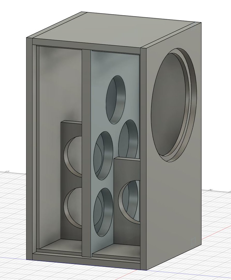

Hei. Jeg har for en tid tilbake fått fatt i deler til Denovo Volt-10 høyttaleren. Lenke.
Planen er å bygge en lukket kasse på ca 30 liter etter forslag fra designeren. Dette gir F3 på rundt 80 hz mener jeg han sa, som passer meg bra, da de skal brukes sammen med subbwoofere/bassmoduler.
Jeg trenger inspirasjon til design på kassene. Jeg kan bruke 3D CAD-program, og jeg kommer sikkert til å forhøre meg med Trestokken om utfresing, så en viss kompleksitet kan jeg tillate meg, men målet er at det ikke skal bli for dyrt.
Så har dere noen bilder av bygg som kan inspirere? Føler en nærmest kvadratisk firkantet boks blir litt tamt (men kanskje jeg ender opp med det, bortsett fra kvadratisk?)

Revidert avstivningen. Litt mer produksjonsvennlig. Blir uansett ikke mye bevegelse i elementet, da det skal spille ned til et sted mellom 150 og 70 hz (får se hva jeg går for).

Gøy! Om jeg noen gang får mulighet til en mer dedikert hjemmekinostue (alltså der jeg ikke trenger høy WAF) er store koaxialer et alternativ som jeg drømmer om. Har tidligere sett på Volt-10 av denne anledning.
Et moro alternativ som jeg skisset på i mitt hode er å bygge kassene in i benk. Her vises eksempel på det: https://www.hifisentralen.no/forumet/threads/vegghengt-tv-bord-med-innebygd-snacks.98687/ Jag hade nok byggt med trefinish.
En annen jeg liker er denne: https://www.oaudio.de/out/pictures/master/product/3/Omnes-Audio-OnePoint10-Block-Bausatz-3-12109.jpg Skulle nok fungere bra byggt i kryssfiner.
Golden-ratio-kasse med større element på den større siden, er som regel pent og kult i min mening.

Jeg kjøpte Volt-10 delene fra en kar som hadde de bygget inn i en benk, slik du viser. Jeg tenkte tanken selv, men går med plan om å bygge subwoofere inn i benk. Blir ikke plass til høyttalere der også. Dessuten vil jeg kunne rullere litt på høyttalere.
Jeg bruker nå Seas Loki som jeg bygget for et par år siden, som også er koaksial, men der slutter nok likhetene. Spent på hvordan disse er.
