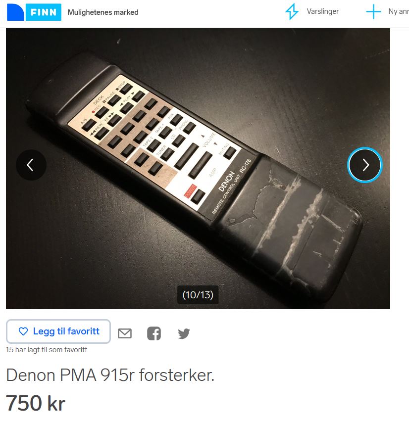

Kunne noe sånt ha fungert hvis du tak på en ? ser amp remote for eldre modeler har styring for tape

Du kunne jo kanskje prøve legge inn en eldre amp fra den gang på Logitech , da fjernkontroll på de gamle amper støttet fjernkontroll av kassettspiller :)
