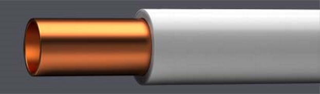

    Dette må være den ultimate varianten av høyttalerkabel!
    Glødet kobberrør, ferdig isolert og greier!
    cupori-glødet-kobberrør-prisol-15-x-10-mm-5-meter-kveil-med-plastmantel_1_f1ce787b.jpg
    https://www.bad.no/p-f3ce7ba1-m/kobb...ed-plastmantel
    10 mm diameter og veggtykkelse på 0,8 mm burde gi bra med tverrsnitt
    Klem flat enden, bor et 8mm hull og vips - så har en ringkabelsko som terminering!
    Saker:)
    Edit:
    Og jamen kan røret også fåes i dobbel versjon. Dog ikke mindre dimensjon enn 15mm x 1,2 mm (diameter og veggtykkelse)

    Kobberrør er ikke rent kobber. Det er for bløtt til formålet, så kobberet må iblandes en del andre stoffer fo å få passe styrke og hardhet. Ledeevnen till kobber faller ganske fort når den begynner å iblandes andre stoffer.

    Kobberrør ei ikke for bløtt til formålet nei.På nittitallet laget jeg "kabler" av 2.5mm kobberrør,trekt med 6 mm gjennomsiktig slange.Enden bøyes lett til og skrues fast i komponentene.Fungerer svært bra som de fleste høyttalerkabler.Disse rørene brukes i kuldeanlegg mm.Fåes i 20m rull.Dessuten kobber er kobber.
    Johan-Kr
    For bløtt til formålet???
    Kobberrør er reint kobber. Gløding gjør at kobberet blir mjukt og bøyelig.
    Uglødde kobberrør kan ikke bøyes uten spesialredskap.
    E.H.
    04.07.2013
    670
    309
    Rent kobber er for mykt til rør var det vel som ble fremsatt.
    Derav legeringselementer, som jo ellers er uønsket i høyttalerkabler.
    Men nå er jo disse glødete rørene innpakket i plast veldig myke da, er de rent kobber kanskje?
    L
    larkus!
    Rent kobber er ikke for mykt til rør. Rette kobberrør av uglødet reint kobber er temmelig stive. Gløding gjør reint kobber mjukt slik at det kan bøyes for hånd.
    Kobberrør er rein kobber. ikke legeringer.

    Rør-prinsippet er perfekt medisin mot den fryktede skin-effekten.

    PÅ pluss-siden: Heftig tverrsnitt (ca. 31mm2). Minimalt med skineffekt. Kan lage ringkabelsko av selve lederen. Solid-core leder.
    På minus-siden: Forferdelig uhåndterlig og upraktisk. Relativt kostbar:)

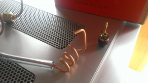

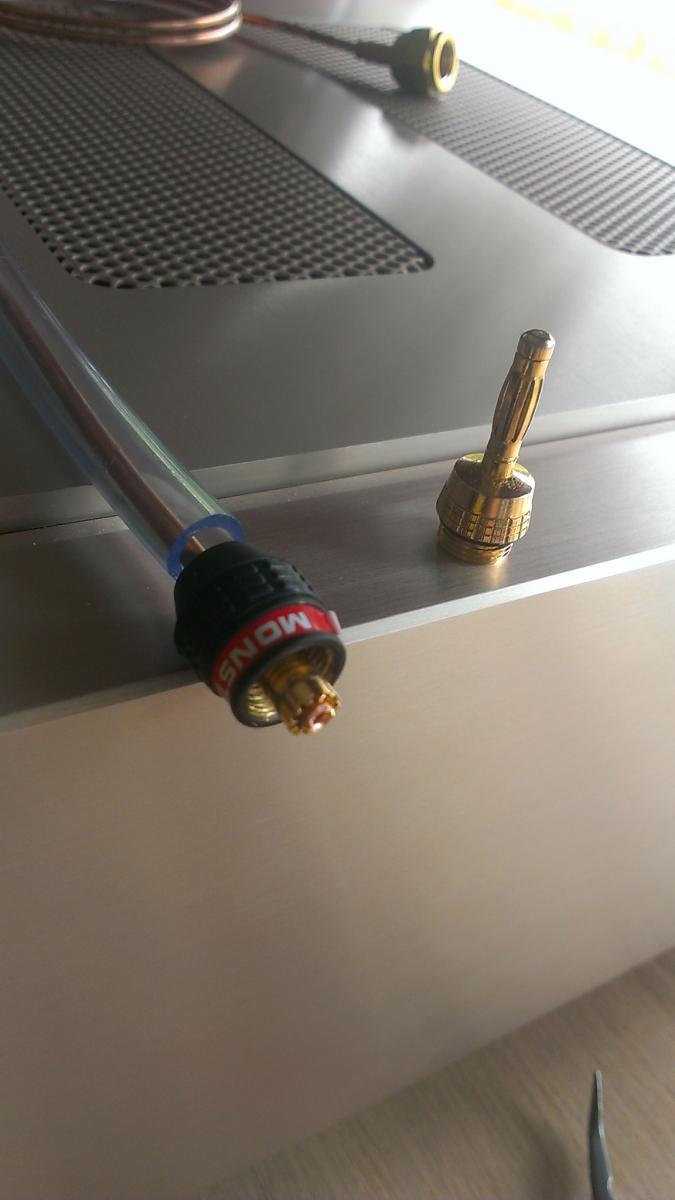

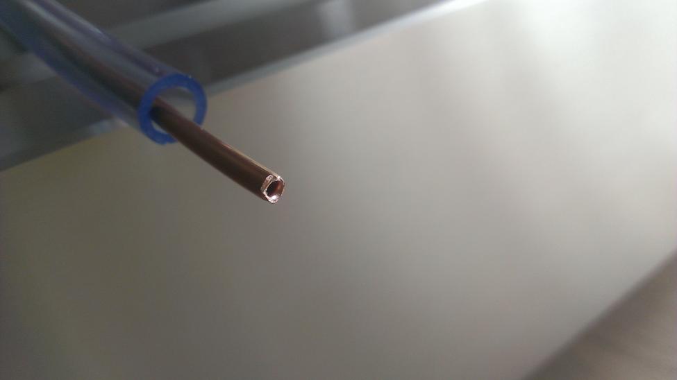

    For de som vi vite og se litt mer så er her noen bilder.
    Røret er ca 3 mm,det går på tommemål.Slangen til isolasjon er 6 mm,det kan sikkert brukes tynnere slange.
    Lederen kan lett loddes fast i en bananplugg som på bildet eller bøyes lett til slik at den kan skrues rett på terminalen.
    Slike" høyttalerkabler" brukte jeg på slutten av nittitallet da jeg hadde Electrocomp.forsterkere.Laget til noen kompiser også.
    Det ser ganske kult ut og låter flott.
    Hvordan dette måler har jeg ingen peiling på.Dette er jo egentlig bare et artig eksperiment som lydmessig funker fint
    Egentlig lett å koble på også om det ikke er for trangt.Ikke så veldig dyrt heller.:)
