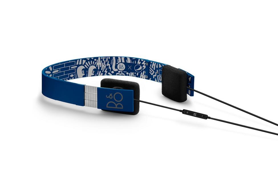

    Jeg tok sjansen og kjøpte disse i blå Limited Edition. Lyden virker bra til mitt bruk på terrassen og matcher iPod bra.
    Nå har jeg brukt disse en stund på min iPod Touch og er overrasket over lyden. De virker ganske nøytrale, men samtidig med en fyldig kontant bass på "moderne" musikk, ren og tydelig mellomtone/diskant og bra med detaljer uten å virke slitsom. Dere som har iPod/iPhone vil jeg anbefale å prøve disse. Til tross for skumgummiputer (som jeg synes ofte kan klø litt iblant) er disse gode å ha på over litt tid. Mange gode sommerkvelder på terrassen med disse i sommer.
