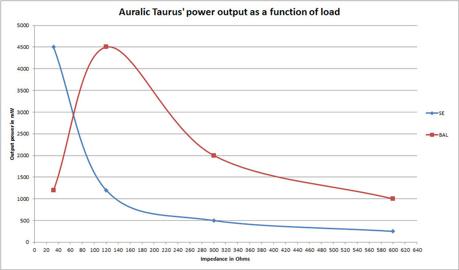

    Det diagrammet der er det meg som har laget, så jeg kjenner det godt.
    Da er det merkelig at de ikke har endret litt på enheten og gitt den ut som en 70w klasse A forsterker, fremfor å lage merak-monoene som er klasse D (mer effektive og mindre varmeutvikling). Jeg tror nok det ligger mer bak enn struping for å unngå å ødelegge hodetelefoner. Jeg tror ikke enheten i seg selv takler 70w klasse A. Det blir veldig varmt og krever varmeavvikling. Klasse A vil bruke 70w hele tiden, det krever at strømforsyningen kan levere og maskinen kan få vekk varmen.
    Det går jo ann å sende dem en epost og spørre. Ardilla?
    Uansett, den kan ikke omtales som en integrert amp så lenge den er strupet (uansett årsak) og ikke har høyttalerterminaler. Dette har McIntosh, og derfor kan den omtales som det.

    Kanskje MacIntosh er bygd etter mye av samme prinsipp, med unntak av muligheten til å hente full effekt ut av høyttalerutgangene i tillegg. Akkurat som med Leben.
    Make no mistake about it. MacIntoshen er også strupet. 20V på 8,16,32,120 ohm er nok til å sprenge alt av hodetelefoner det også.

    Er høyttalerutgangen strupet? Hvis ikke så er den ikke strupet.

    50W på 8ohm?
    Hvis det er 50W på 8ohm er det ikke så forskjellig fra f.eks Aurelic Taurus som potensielt kan levere 72W på 8ohm Og ingen omtaler Taurus som en høyttalerforsterker i første omgang, og hodetelefonforsterker på siden.
    En ikke uvensetlig forskjell mht bruk som integrert forsterker er det vel at McIntosh´n bl.a. har ordinære ht-termineringer.

    Høyttalerutgangen er trolig ikke strupet for å begrense effekten. Det er ingen poeng i å strupe en høyttalerutgang fordi de er langt mindre sensitiv og 50W er ikke mye effekt etter dagens standard.
    @ptb Korrekt. Det vil jeg si er hovedforskjellen. Taurus har potensial til å levere 72W, det er poenget. Men den er av konstruksjon ikke beregnet til det. Derav manglende høyttaler utganger.

    Nei, jeg tror ikke den har det verken mtp strømforsyning, capbank eller fysisk konstruksjon. Den har potensial om man tar høyde for total rekonstruksjon, men da er det ikke Taurus lenger. ;D

    Det er ikke ubegrenset hva man kan kjøre mellom opampene heller, ettersom jeg har forstått. Men jeg vet ikke hvordan opampene i Taurus forholder seg til dette.
    Strømforsyningen leverer 24V på 120ohm i balanced. Og 24VRMS forøvrig ellers. Det er ubestridt. Men den er strupet for å senke effekten, i tillegg til det faktum at den ikke har høyttalerutganger som kan tyde på at den er designet for å være en renspikket hodetelefonforsterker. Men det hadde trolig ikke vært veldig vanskelig for Aurelic å legge til ekstra høyttalerutganger på baksiden slik MacIntosh har gjort.
    Mulig de måtte gjort noen tilleggsgrep i tillegg opp mot fysisk kontruksjon, belastning etc. Men det blir litt over mitt kompetanseområde, men ser for meg at det ikke hadde vært så tungt å få til.

    Ja, men selvom den leverer 24V på 120ohm i balansert, så betyr vel ikke det automatisk at den vil klare 24V*(multippelen) som gjelder ved 8 ohm?

    For å si det slik. En hvilken som helst forsterker med 24Vrms som ikke er strupet, ville levert nøyaktig de samme effekt verdiene som Taurus fra 120ohm-600ohm. Forskjellen er at Taurus er strupet fra 120ohm og nedover, mens høyttalerforsterkere ikke er det. Trolig fordi Taurus er tiltenkt som hodetelefonforsterker og fordi det er lite praktisk med tilgjengelig effekt på 4,5W og oppover fra 120ohm og nedover.
    Ser for meg det er mer jobb å legge til denne strupingen, enn det er å ta den bort. Så hadde ikke blitt overrasket om noen som kan med elektronikk med få grep kunne gjort en god høyttalerforsterker ut av Taurus. Men det blir som sagt litt over mitt kompetanseområde..

    Tviler på at Taurus har capbank til å kunne levere 72W. Den er nok heller ikke bygget for å levere det mtp strømforsyning. Ikke har den høyttalerterminaler heller. Kjølemekanismene holder nok heller ikke.
    Men jeg skal ikke uttale meg for bombastisk.
    Den er strupet, som du ser av denne grafen i balanced mode:
    Hadde den ikke vært strupet med enten motstander eller current limiting, kunne den potensielt i balanced (rød) levert svimlende 72W på 8ohm som er respektable tall selv til høyttalerforsterker å være.
    Det eneste som skiller den fra å være en fullverdig høyttalerforsterker er at den er strupet i balanced mode. Trolig fordi 72W på 8 ohm er sinnsykt mye effekt og nok til å sprenge det meste av hodetelefoner som finnes på markedet om man er uheldig med volumknappen.
    Den har current limiting (bekreftet per epost)
    Jeg tror likevel tittentei har et poeg med manglende kondensatorkapasitet, varmehåndtering og strømforsyning. Det kan imidelrtid virke som den kan levere rieklig med effekt til beist som HE6 selv i BAL mode når det trengs, men da ikke altså kontinuerlig. Peak watt er nok mye høyere enn i den grafen. HE6 låter klart best og mest punchy og kontrollert i BAL mode
    Taurus er ren klasse A - og 70 watt ren klasse A er en steikovn. Den ville sikkert tatt fyr.

    Current limiting ja, tenkte meg det.
    Mulig det ikke blir klasse "A", men rent regnet tilsvarer det 72W på 8ohm. Mulig den hadde gått varm og tatt fyr, eller eksplodert. Jeg vet ikke.
    Det er ikke praktisk uansett å kjøpe en Aurelic Taurus til bruk på høyttalere, men den kan potensielt ha effekt til å drive ett sett høyttalere trolig på en respektabel måte.
