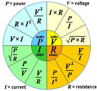

    Sammenhengen mellom sensitivitet, effekt, impedans, spenning og strømstyrke
    Vi forutsetter lik og rimelig høy sensitivtet, samt jevn impedans over frekvensområdet. Se dog siste avsnitt.
    Begge/alle våre hodetelefoner trenger altså like mye effekt for å gjengi et visst lydtrykk. Høy impedans krever høy spenning, men lav strøm. Lav impedans krever høy strøm, men lav spenning.
    Høy impedance krever ikke nødvendigvis høy spenning, men de fleste forsterkere er spenningsstyrt og bruker volt på å oppnå ønsket effekt fordi det er lett tilgjengelig. Mener at jeg leste en plass at HD800 skalerte mer på Bakoon enn LCD-3. Tolker det dit hen at dersom effekten kan oppnås ved å øke mengden ampere, er det å foretrekke også på høyimpedante hodetelefoner.
    Mitt resonnement bygde på noen forutsetninger som jeg presenterte (rød skrift), men du utelot. De var basert på tittenteis tidligere innlegg. Når man skal diskutere eller argumentere mot andre, er det ikke ryddig å ignorere forutsetninger det tydelig er gjort rede for.
    Når sensitiviteten er identisk, har impedansen betydning. Impedans kan i denne sammenheng sammenlignes med rørdiameter.
    • En gitt væskemengde kan passere et punkt på røret per tidsenhet. Maksimal væskemengde er avhengig av rørdiameter og væsketrykk. Reservoarets væskemengde er derimot irrelevant.
    • En gitt effekt(mengde) kan passere et punkt i en leder(/spole) per tidsenhet. Maksimal effekt(mengde) er avhengig av lederens impedans(/motstand) og spenning.
    • Effekt = spenning * strøm, dvs. W = V * A
    • Med økende impedans trenger man økende spenning for å oppnå (en viss) strøm og dermed en viss effekt
    I mitt(/vårt eksempel) er sensitiviteten og dermed effektbehovet identisk. Det følger da at spenning må variere med impedansen når effekten skal være konstant.
    Dette ser man lett ved å eksperimentere litt med:
    "Tontechnik-Rechner – sengpielaudio" er et nyttig beregningshjelpemiddel.
    Effekt, WImpedans, ohmSpenning, VStrøm, A
    12550.2
    1507.07106781186547550.1414213562373095
    130017.3205080756887750.05773502691896258
    Tabellen viser:
    • Fast effekt (som her er høyere enn de fleste hodetelefoner har behov for)
    • Tre typiske hodetelefonimpedanser
    • Spenning og strøm beregnet av "Tontechnik-Rechner – sengpielaudio" basert på de to første verdiene. Spenningen øker med økende impedans, mens strømstyrken synker
    N
    Nyttbrukernavn555
    Effekt, W
    Impedans, ohm
    Spenning, V
    Strøm, A
    25
    0.2
    50
    7.0710678118654755
    0.1414213562373095
    300
    17.320508075688775
    0.05773502691896258
    Spiller det noen rolle om det er V * A eller A * V? Eks. 5V og 0,2A, eller 5A og 0,2V? Svaret blir 1W med begge alternativene.
    Edit. Men det blir vel ikke 1W på A * V dersom impedance er 25. Ser at det blir feil.
