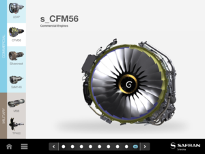

    Jeg kan komme med noen tilleggsopplysninger til crosswind's operative prosedyrebetraktninger.
    En moderne jetmotor består av en motor (core engine) og en vifte som drives av core engine via en turbin, altså ingen mekanisk direktedrift, kun drevet av luften som passerer igjennom den bakre turbinen. 75 - 80 % (til og med mer av og til) av skyvekraften (thrust) kommer fra denne vifta (fan), som er den store greia du ser, når du titter inn i en jetmotor forfra. Denne spinner altså helt fritt, og har ingen annen oppgave enn å flytte store mengder luft utenfor selve motoren.
    Dersom core engine går på tomgang (idle) har den et relativt lavt turtall, og det er MYE masse som skal akselereres, og den skal trekke med seg gearboks, hydraulikkpumpe, generator etc i tillegg. Dersom man bare fosser på med drivstoff, vil den tregheten som finnes i systemet på såpass lavt turtall medføre overtemperatur i core engine turbin. Derfor må man være noe forsiktig med fuel flow innledningsvis, inntil motoren har såpass med fart og momentum at den har nok kjøleluft som passerer igjennom. Fra 80% til max går det veldig fort.
    Men ved å speede opp core engine har man kun satt i gang produksjon av energien til å drive fan, den som altså virkelig skaper thrust, så denne blir logisk nok hengende noe etter i prosessen. Når core er oppe på et fornuftig turtall, vil luftmengden gjennom fan-turbinen spinne opp fan også, så du får store mengder skyvekraft tilgjengelig. Som Crosswind nevner, kommer de derfor ikke inn på final med core engine i idle, da man har lært den harde veien at de sekundene du må vente kan kjennes forferdelig lange, dersom du behøver at det skjer momentant. Man må ganske enkelt finne en balanse mellom skyv, luftbrems, turtall, fart og løft, som gir et sikkert operasjonsvindu for både landing og en mulig go-around.

    Bilder av en CFM56-motor där en tydligt ser storleken på N1-fanen i förhållande till core-delen.
    7F51C02A-AAF0-471E-B24A-BE5F9E99AB44.png E2B0DFAC-B18F-4E3C-9B5A-E57CDC3398C9.png FB591B96-4A83-4ADE-B2B5-7CA8D1253543.png

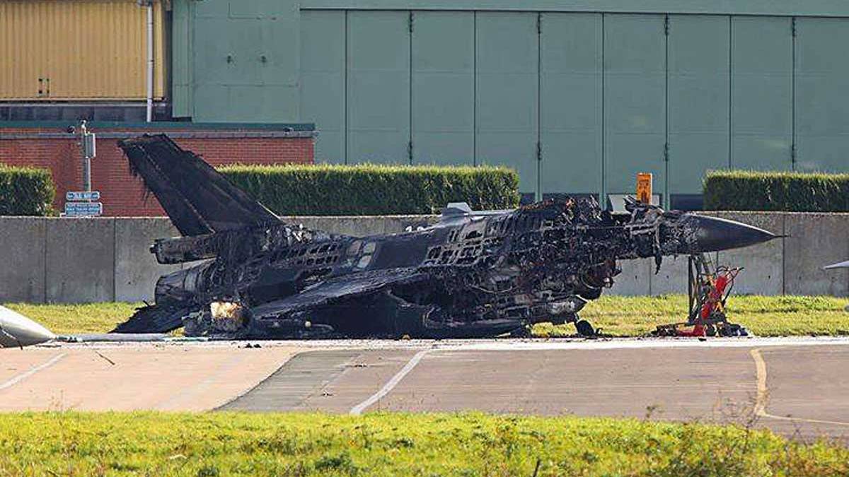

    Her er en historie om en annen kar som hadde en dårlig dag på jobben..:

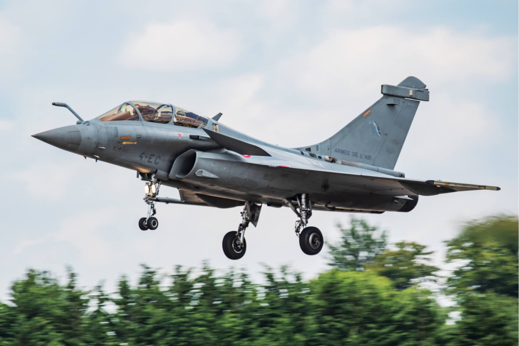

    Og en lite gjennomtenkt / dårlig planlagt tur med en fransk Rafale:
