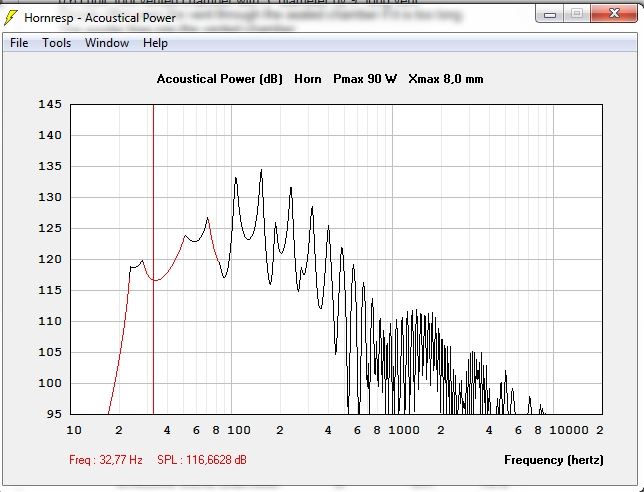

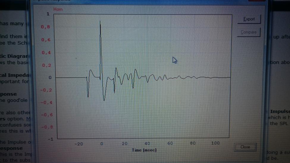

    Driver å pusler med tanker om å bygge et par tapped horn. Hadde opprinnelig tenkt å bygge et par Tuba HT men etter å ha anskaffet byggeplaner ser jeg at dette blir i overkant for min del.
    Har sett på Volvetreters Eminence tapped horn Tapped Horns og plottet inn de elementene jeg kjøpte for Tuba ht i den og ender på disse resultatene.
    Hadde vært takknemlig om noen kunne vurdere /drodle litt om dette ser ut som en ok plan.

    Ingen som kan si noe om simuleringene fra hornresp?
    Er dette innafor eller bør jeg lete videre?

    Dette ser ut som tappa horn skal så vidt jeg vet. Hvordan ser impulsresponsen ut? Du finner den i menyen som heter Tools når du er i Acoustical Power vinduet.

    Prøv endre litt på verdiene og se hvordan responsen blir. Mitt inntrykk er at enten funker et element, eller så funker det ikke.
    Dine funker så vidt jeg kan se
    Skal legge ut i løpet av kvelden.

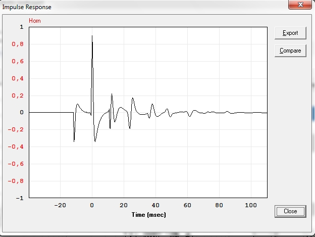

    Her er impulsresponsen,
    Tror ikke den ser for ille ut. Men hva vet jeg.

    Tror ikke jeg heller. Blir litt rufsete med disse konstruksjonene, og den negative impulsen først er helt normal.
    Ellers er første positive kraftig, og det er bra!
    Bygg i vei!

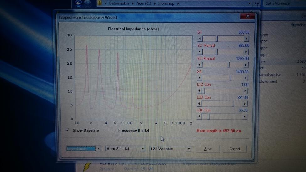

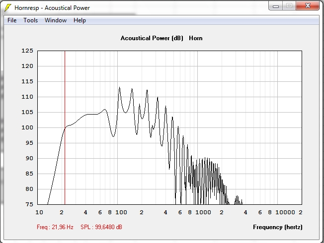

    Er et tapped horn, satte inn de elementene jeg allerede hadde kjøpt tiltenkt et annet prosjekt for å se om de passet Eminence tapped horn av Volvetreter (link i første post) og det kan se ut som at Eminence lab 15 4 ohm versjon er en bra match.

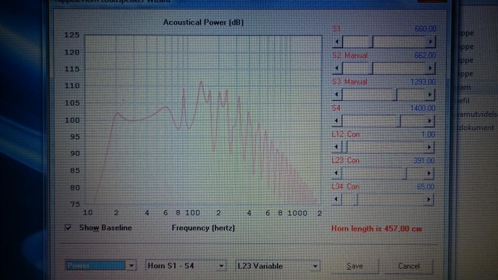

    Fikk kloa i to billige, men potente 8". Peerless sls 8
    Hva er da hyggeligere å snurre noen plater, drikke en pils og simulere et par nusselige tappa horn?
    Er en tilhenger av å bygge i høyden. Er jo stortsett ubrukt plass. Hornet er 2m høyt og 25cm bredt og 35cm dypt.
    Blir nærmest usynlig malt i samme farge som veggen. Hvordan simulerer en sånn sak?
    Dæven... nærmest 100dB følsomhet på 22hz!
    Nydelig impulsrespons (for tappa horn og være...)
    Men kan en ussel 8" sette himmel og helvete i bevegelse uten å bli blåst?
    Hornet gir 116dB ved 30hz med 90W inn. Akkurat passe for et lite soveroms-system!
