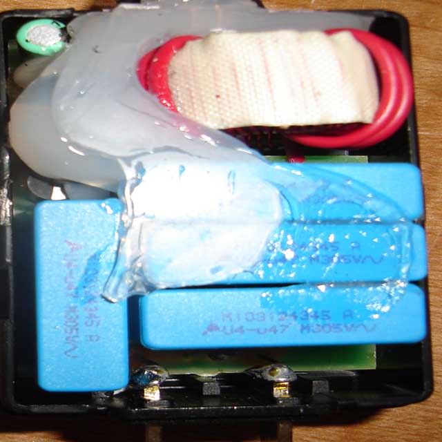

De selger også Noise Harvester. Rhesus målte effekten til lik null. Kan godt hende regenatorene funker, men det er ikke et firma som vekker troverdighet og tillit for min del.
Er ikke den bare en liten trafo og noen kondiser mellom fasene, altså et lite LC-filter? For utstyr som er plugget inn i stikkontakten er det knekkende likegyldig om det strømfilteret befinner seg i en "padde" eller i en separat boks som er plugget inn i en annen stikkontakt. Uansett havner filteret mellom fasene og i parallell med alt annet som er koblet til den kursen.

Om Noise Harvester:
Well I bought one just to test and bust the myth with. It did nothing. I had 2 Electricians take it and test it on a scope and also repeat the tests just as PSA did and it helped nothing. Then we busted it apart. There are some film caps in it and resistors. All in all there are about 10 bucks worth of parts. We looked up the part numbers in a mouser catalog and the film caps could be bought for 15 cents.Here are pics.
Kan legge ut bilder senere når kontoen min er aktivert på forumet.

Ja, det er sånn et filter er bygget opp. Kondiser mellom fasene blir et slags glattefilter. Den gjør "ingenting" ved vanlige AC-frekvenser, men kortslutter høyere frekvenser, kanskje fra 10 kHz og oppover. Imidlertid skjønner jeg ikke helt den historien om at de "lagrer støy" og bruker den til å drive lysdioden.
http://www.kemet.com/kemet/web/homepage/kechome.nsf/file/KEMET%20Kollege%20Presentations/$file/EvoxRifaRFIandSMD.pdf

Har en Noise Harvester som jeg ikke bruker. Denne gir samme "lydsignatur" som x-y kondiser så det stemmer sikkert det du skriver. Har ved enkelte anledninger prøvd å stikke denne inn i veggen når lyden av en eller annen grunn er pistrete og hard. Lysdioden blinker da raskt og uavbrutt. Når lyden fra anlegget er bra blinker heller ikke lysdioden på NH.
