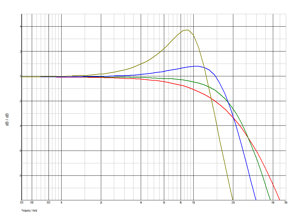

En diskusjon av MM vs MC blir på sett og vis en diskusjon mellom «arketypene». Så kan en også lure på om arketypene i det hele tatt finnes, men selv om arketypen ev. finnes så er det alltid avvikere som «motbeviser» arketypen. Viktigere enn generatorsystemet er hvordan en konkret pickup samspiller med snurra, phonoforsterkeren, resten av husalteret og ens egen smak og behag.
Mht forskjellene i generatorsystemet: [bildene er ærlig og redelig stjælt fra FAQen til Ortofon]
En MM pickup har typisk en liten/svak magnet (i enden av nålefanen) som beveges i forhold til relativt «store» spoler («store» i henry). Det gir tre ting: 1) magnetsystemet er som regel mer åpent og det kan derfor være mer mottagelig eksterne forstyrrelser, 2) utgangsimpedansen er typisk et sted rundt 500-1500 ohm i serie med 500-1500 mH, og 3) et typisk nominelt maksimalt signalnivå ut på et sted rundt 2,5 - 10 mV. Litt kontraintuitivt i forhold til når en bare ser på signalspenningen, så bidrar magnetsystemet og utgangsimpedansen til at et oppsett med en «typisk» MM pickup kan være mer følsom for innstrålt støy (herunder statisk elektrisitet). De fleste produsentene har skjermet spolene med ei omsluttende metallkappe for å gjøre magnetsystemet mindre følsomt for forstyrelser, men unntak finnes. Denne skjermen er som regel koblet til «jordpinnen» i en av kanalene (venstre), men kanskje har MM pickuper med metall-hus skjermen isolert fra signal ut. På grunn av utgangsimpedansen så er en typisk MM pickup som kjent også følsom for kapasitansen i ledningene mm. fra pickup til inngangstinnet på phonoforstekeren, slik at den den kapasitive lasten bidrar til to ting 1) en resonanstopp et sted mellom 5k-15k og 2) ei avrulling over. Grafen under viser samvirket mellom en simulert MM-PU med 500 ohm + 500 mH utgangsimpedans, inn i en last på 47k ohm i parallell med 50 pF (rød), 100pF (grøn), 200pF (blå) og 500 pF (gulbrun):
X-aksen er fra 500 Hz til 50k Hz og Y-aksen er fra -10 dB til +5 dB. I tillegg kommer naturligvis responsen til nåla (slipingen + fanen + opphenget) i kombinasjon med tone-armen og i møtet med platerilla, samt resten av husalteret. Kanskje er en + 4 dB resonanstopp ved 9k Hz i kombinasjon med -10 dB ved 20 kHz rett medisin til en smak og behag, kanskje er det helt feil. Den simulerte PUen har maksimalt flat frekvensrespons i en last på ca 120 pF i parallell med 47k ohm, og faller da med -3 dB ved ca 21k Hz.

Jeg prøvde nettopp å øke kapasitansen med switch 10 fra 100pf til 320pf og fikk boombonanza med mer bass enn en middels russebuss fra Bærum. Switched fort tilbake og lydbildet ble balansert igjen.

Skjønner ikke hvordan kapasitansøkning på MM kan gi bassboom. Det er i toppen den burde gi forskjell, ref. KJ, Ortofon og hele bøtteballetten. Kan noen forklare?

Spørs om noen kan forklare det. Kapasitans, enten den er for høy eller for lav, har kun innvirkning på diskanten. For mye > frekvenskurven tiltes nedover i toppen, for lite > kurven tiltes oppover.
Bassen har det ingen innvirkning på, men om toppen av kurven tiltes dramatisk nedover så kan kanskje bassen subjektivt føles en smule mer fremtredende? En smule altså, og helt subjektivt. "Boombonanza" som følge av for mye kapasitans er en ren umulighet.

Nettopp. Det strider mot fysikken, så...
Enig. Etter kurvediagrammet som tidligere vist gledet jeg meg til å høre det jeg manglet. Mer i toppen. Men det ble bare mer av det jeg hadde godt av fra før. (Jeg har noen korte inakustic referenz RCA fra RIAA til forsterker)
Ja,du sier noe. Helt umulig. Men det var det jeg hørte. Til og med jeg klarer å høre forskjell på diskant og bass.

Ifølge grafen til @KJ i innlegg #12, skulle jeg hatt en økning på 8000-10kHz før den daler raskt ned mot 20kHz.
