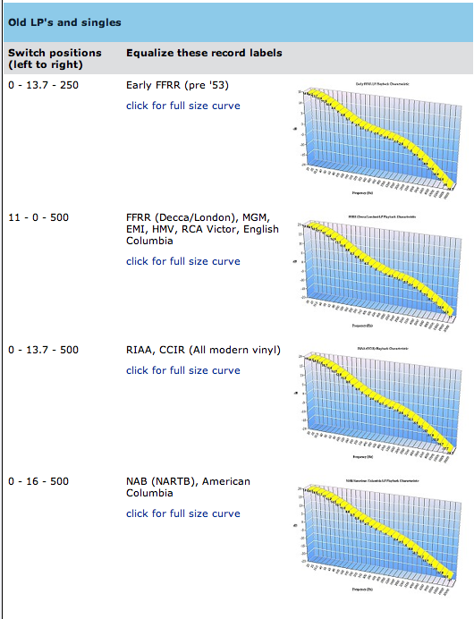

    Noen som har erfaring med phono pre-amp der man kan svitsje mellom ulike EQ-profiler? Jeg er dypt inne i å kjøpe vinyl fra 50-tallet og inn i 60-tallet, og da kan det være nyttig å kunne velge en annen EQ-profil enn RIAAs. Slik jeg forstår det så kjørte både DECCA, Philips, RCA Victor, DGG og andre videre med sine EQ-kurver også etter at Recording Industry Association of America innførte sin.
    Så jeg vurderer å kjøpe en Graham Slee Jazz Club eller Revelation, og undrer om noen har erfaringer med disse? De kan stilles inn etter ulike kurver fra perioden det er snakk om. Er også nysgjerrig på alternativer til Graham Slees løsning:
    Revelation: http://www.phonostagepreamp.com/revelation-phonostagepreamp.htm
    Jazz Club: http://www.phonostagepreamp.com/revelation-phonostagepreamp.htm

    Liker enkeltheten i den fra Graham Slee - tre brytere, som skal settes i en bestemt posisjon, alt etter utgiver av innspillingen.

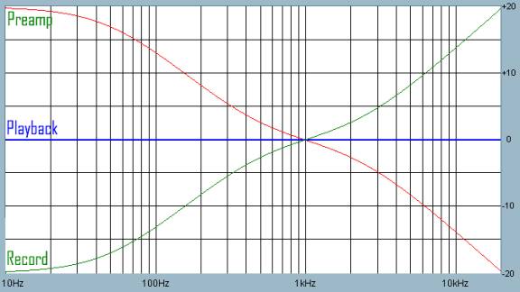

    Ja - det er få kuttere som ikke er RIAA-stilt nå. En grei prinsipp-illustrasjon som viser hva det er snakk om - et flatt signal skjæres inn i platen med betydelig reduksjon av lydenergi i bassen, og med betydelig overdrivelse i diskanten.
    Når dette tolkes av en RIAA-kompatibel preamp, så blir resultatet en flat gjengivelse.
    Ulike hus hadde ulike kurver. Når en slik kurve tolkes av en RIAA-kompatibel preamp, blir resultatet ikke en flat gjengivelse, og hvor man ender opp avhenger av utgangspunktet. Ikke å undres at man har klagd over ropertlyd fra tidligere Østblokken, skarp DGG og "merkelige" mastringer ... ;D
    RIAA:
