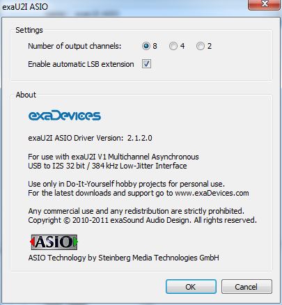

Nei - når du slår på LSB correction vil exaU2I rette opp de feilene som ellers vil bli gjort i ASIO driver, i exaU2I, og i ES9018 DAC chipen i ditt tilfelle.
Når du spiller av 44.1/16 vil normalt 16 dummy bits lagt til i alle sample.
Dette fordi det er 32bit som blir overført for hvert sample.
Det LSB correction gjøre er ikke noen fancy beregninger eller interpoleringer,
men den legger de korrekte LSB verdien inn i de 16 bitene som ellers blir fyllt med dummy data.
Og da vil ES9018 mottat LSB korrekte 44.1k/32bit data.
Fordi ES9018 bruker alle de 32 bitene til å upsample og bit extende til 56 bit blir det en vesentlig forskjell..
I de produktene jeg har nevnt som jeg vet fungerer er det mine algoritmer som blir brukt enten i firmware eller i drivere.
Det du refererte til er en fancy metode for å korriger 0.5 LSB bit med riktig resultat 1/2 parten av tiden....

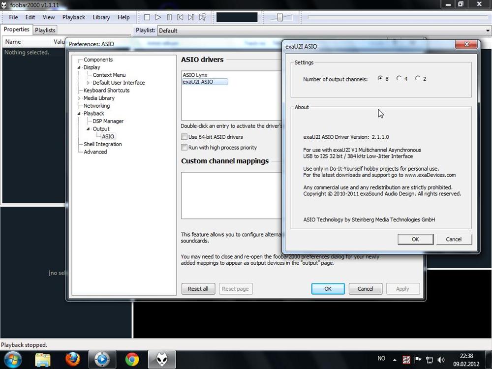

Lenge siden jeg har brukt Foobar, men finner ikke den muligheten her ved første øyekast. Noe jeg har oversett?
Du har en eldre versjon av exa driveren

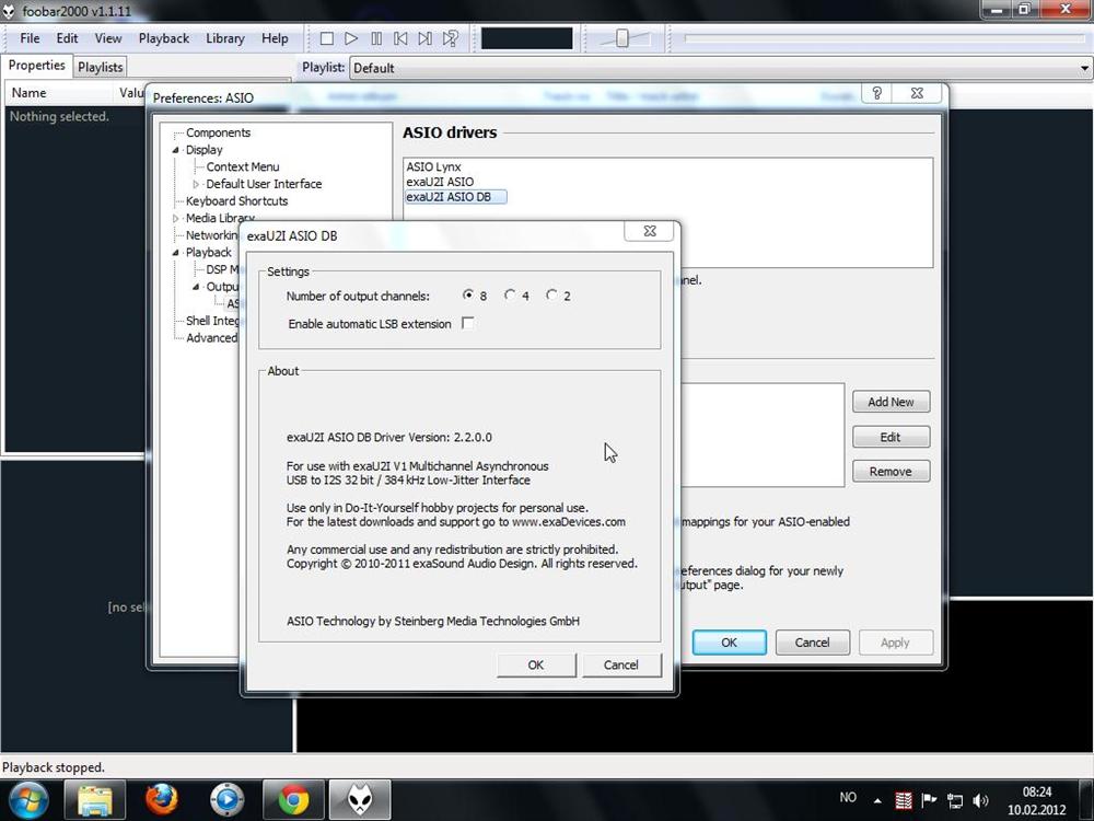

tror ikke det er det
men om man fjerner exa driveren og istedet laster ned den som heter dashboard
(nederst i downloadlisten på forum.exadevices.com)
finnes checkboksen for LSB i den
gjorde det nettopp hos MADMAN og det funker
prøvde først den nyeste av driverne og den har det ikke

65finger skrev:
Den nyeste versjonen som ligger til download hos exa er den jeg har (v.2.1.1.0). Eneste jeg finner som er nyere er dashboard driveren. Den ser jeg har LSB korreksjon, men det er ikke samme driver som Oblivion viste.
