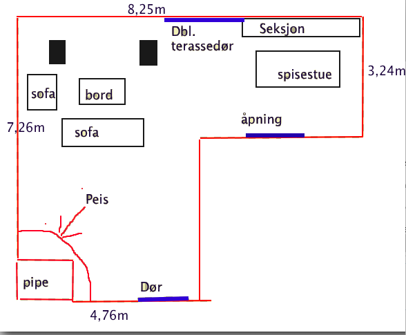

Flageborg: Jeg har prøvd en del plasseringer uten at det gjør de store endringene. Er klar over at mine kunnskaper ikke er helt på topp, så du er hjertelig velkommen hjem med din kunskap å se om du greier å snu denne negative lydopplevelsen jeg opplever. Jeg har dog ikke mange muligheter for omplasseringer men noe er det.
Jeg føler at nesten hva jeg gjør, blir mye av de samme problemene værende.

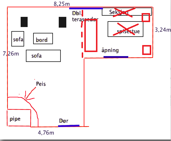

For å unngå problemer med lyden kan du følge denne skissen...og sofaryggen må ikke på utsiden av den stiplede linjen for der mister du bassresponsen...
Resultatet kan bli noe lignende dette....

Jeg har selv tenkt på den løsningen men av praktiske årsaker er det en dum løsning i dette tilfelle. Den åpningen som er tegnet inn der er til kjøkkenet, og det blir fort fort for trangt mtp. at det blir mye vandring i det området.
Er det ingen mulighet å få bra lyd slik plassering er i dag ved bruk av resonatorer?
